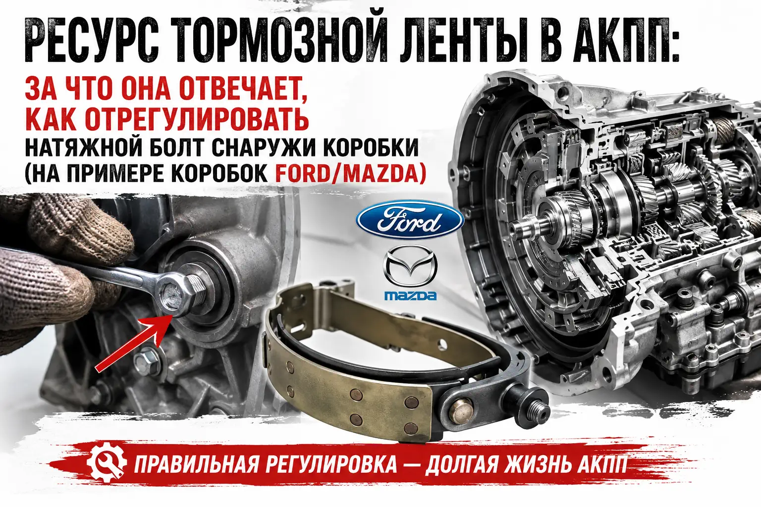

Ресурс тормозной ленты в АКПП: регулировка натяжного болта на примере Ford/Mazda

Почему тормозная лента в АКПП — это не просто 'железка', а ключ к долгой жизни коробки
Представьте: вы едете по трассе, плавно разгоняетесь, переключаете передачи — и вдруг коробка начинает 'пинаться', словно нехотя выполняет команды. Или хуже — передачи пропадают, а на панели загорается страшная надпись 'Check Engine'. Знакомо? В 80% случаев виновата не сама АКПП, а её незаметный, но критически важный элемент — тормозная лента. Да-да, та самая металлическая полоска, о которой мало кто задумывается, пока она не выйдет из строя.
Я, как человек, который не один год крутил гайки в автосервисе и видел десятки 'убитых' коробок, могу с уверенностью сказать: ресурс тормозной ленты — это не абстрактная цифра из мануала, а реальная проблема, которая может стоить вам десятков тысяч рублей на ремонте. Особенно если речь идёт о популярных коробках Ford и Mazda, где регулировка натяжного болта снаружи — это как раз тот случай, когда 'копеечная' процедура спасает от капитального ремонта.
В этой статье вы узнаете:
  • За что на самом деле отвечает тормозная лента в АКПП и почему её износ — это не просто 'шум';
  • Как понять, что лента требует внимания, ещё до того, как коробка начнёт 'пинаться';
  • Пошаговую инструкцию по регулировке натяжного болта на примере коробок Ford/Mazda (спойлер: это проще, чем кажется);
  • Какие ошибки допускают даже опытные мастера и как их избежать;
  • Сколько реально 'ходит' тормозная лента и можно ли продлить её ресурс.
И да, если вы думаете, что это тема для 'гаражных гуру', спешу вас разочаровать: регулировка тормозной ленты — это та самая процедура, которую может освоить любой автовладелец с минимальным набором инструментов. Главное — знать, где искать болт и как не перетянуть его. Но об этом чуть позже.
Тормозная лента в АКПП: что это такое и почему она ломается чаще, чем кажется
Тормозная лента (или тормозная ленточка, как её иногда называют мастера) — это металлическая полоса с фрикционным покрытием, которая обхватывает барабан в АКПП и фиксирует его в нужный момент. Представьте её как ремень безопасности для шестерёнок: когда нужно остановить или удержать определённый элемент планетарного механизма, лента сжимается, блокируя барабан. Без неё коробка просто не смогла бы переключать передачи.
Как работает тормозная лента: простая механика сложной системы
В классической АКПП тормозная лента выполняет несколько ключевых функций:
  • Фиксация планетарного ряда — без этого передачи просто не будут включаться.
  • Плавное переключение — лента обеспечивает постепенное замедление барабана, чтобы переключения не ощущались как удары.
  • Защита от 'проскальзывания' — если лента изношена, коробка начинает 'буксовать', что приводит к перегреву и ускоренному износу фрикционов.
Вот вам реальный кейс из практики: клиент приехал на Ford Focus с коробкой 4F27E (это одна из самых распространённых АКПП у Ford и Mazda). Жалобы — толчки при переключении с 1-й на 2-ю передачу, особенно в горячую погоду. Диагностика показала: тормозная лента изношена на 60%, а натяжной болт вообще не был отрегулирован с завода. После регулировки и замены масла коробка заработала как новая. Экономия — около 50 000 рублей на ремонте.

Регулировка натяжного болта тормозной ленты: пошаговая инструкция на примере коробок Ford/Mazda
Теперь переходим к самому интересному — как отрегулировать натяжной болт тормозной ленты снаружи коробки. Почему именно Ford и Mazda? Потому что у них эта процедура максимально простая и не требует снятия поддона или разборки коробки. Всё делается буквально за 20–30 минут с минимальным набором инструментов.
Какие коробки подходят под эту инструкцию?
Этот метод работает для следующих моделей АКПП:
  • Ford 4F27E (устанавливалась на Focus, Fiesta, Escape, Maverick);
  • Mazda FN4A-EL (Mazda 3, Mazda 6, Tribute);
  • Ford CD4E (Contour, Mondeo, Cougar).
Если у вас другая коробка, не спешите расстраиваться: принцип регулировки похож, но расположение болта может отличаться. В любом случае, перед началом работ сверьтесь с мануалом для вашей модели.
Инструменты, которые вам понадобятся
  • Набор головок (обычно нужна головка на 10 или 12 мм);
  • Динамометрический ключ (желательно, но можно обойтись и без него);
  • Шестигранник (размер зависит от коробки, чаще всего 5 или 6 мм);
  • Фонарик (чтобы видеть болт в недрах коробки);
  • Чистая тряпка и перчатки (масло может быть горячим!).
Пошаговая инструкция по регулировке натяжного болта
Шаг 1: Подготовка автомобиля
  • Установите машину на ровную поверхность и затяните ручник.
  • Если коробка холодная, прогрейте её до рабочей температуры (5–10 минут езды).
  • Заглушите двигатель и снимите защиту картера (если она есть).
Шаг 2: Поиск натяжного болта
Натяжной болт тормозной ленты находится снаружи коробки, обычно в её верхней или боковой части. Вот где его искать:
  • Ford 4F27E/FN4A-EL: болт расположен с правой стороны коробки (по ходу движения), ближе к задней части. Он закрыт резиновой заглушкой, которую нужно снять.
  • Ford CD4E: болт находится сверху коробки, рядом с тросиком селектора.
Если не можете найти болт, воспользуйтесь фонариком и загляните под капот со стороны коробки. Он выглядит как обычный болт с контргайкой.
Шаг 3: Ослабление контргайки
  • Возьмите головку подходящего размера и ослабьте контргайку на 1–2 оборота. Не откручивайте её полностью!
  • Если болт не поддаётся, используйте проникающую смазку (например, WD-40) и дайте ей подействовать 5–10 минут.
Шаг 4: Регулировка натяжения
Теперь самое важное — правильно отрегулировать натяжение. Здесь есть два подхода:
  • По моменту затяжки (рекомендуется):
  • Затяните болт динамометрическим ключом до момента 8–10 Н·м (для большинства коробок Ford/Mazda).
  • Затем ослабьте его на 1,5–2 оборота и зафиксируйте контргайкой.
  • По щупу (если нет динамометрического ключа):
  • Вставьте щуп толщиной 0,5 мм между лентой и барабаном.
  • Затяните болт до упора, затем ослабьте его на 1,5–2 оборота, пока щуп не будет свободно перемещаться.
Вот вам лайфхак из личного опыта: если вы не уверены в моменте затяжки, лучше недотянуть, чем перетянуть. Слабое натяжение приведёт к пробуксовке, но это менее критично, чем перетяжка, которая убьёт ленту за считанные километры.
Шаг 5: Фиксация контргайки
  • Затяните контргайку с моментом 20–25 Н·м (или просто затяните её от руки как можно сильнее).
  • Убедитесь, что болт не прокручивается при затяжке контргайки.
Шаг 6: Проверка результата
  • Запустите двигатель и прогрейте коробку.
  • Переключите передачи несколько раз, обращая внимание на плавность переключений.
  • Прокатитесь на машине и проверьте, исчезли ли толчки и задержки.
Если симптомы остались, возможно, лента уже изношена и требует замены. Но в 70% случаев регулировка решает проблему.
