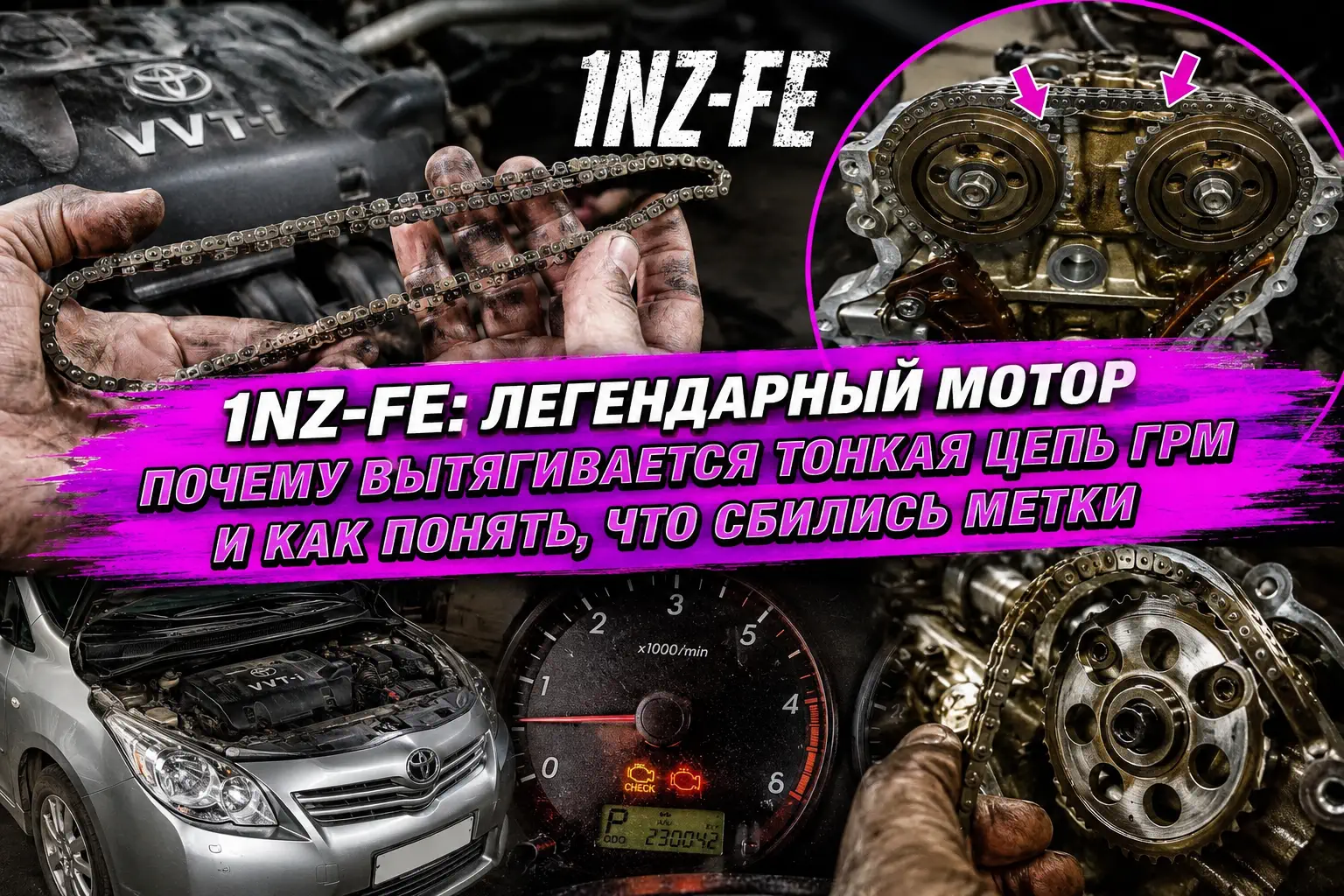

Почему цепь ГРМ на 1NZ-FE растягивается быстрее, чем на других моторах
Вот мы и подошли к главному вопросу: почему же на таком надежном двигателе цепь ГРМ вытягивается уже к 150-200 тысячам километров? Причин несколько, и все они связаны с конструктивными особенностями мотора.
  • Тонкая однорядная цепь
    В отличие от более современных двигателей, где используется двухрядная или даже усиленная цепь, на 1NZ-FE установлена тонкая однорядная цепь. Она легче и дешевле в производстве, но и ресурс у нее ниже. Представьте: вся нагрузка от работы распредвала и коленвала приходится на одну тонкую цепочку — со временем она неизбежно растягивается.
  • Натяжитель цепи без гидравлики
    Натяжитель цепи на 1NZ-FE механический, с пружиной. Он не всегда справляется с нагрузкой, особенно если цепь уже немного растянулась. В результате цепь начинает 'гулять', что ускоряет ее износ.
  • Отсутствие датчика положения распредвала
    В более современных моторах есть датчики, которые отслеживают положение распредвала и коленвала. Если метки сбиваются, ЭБУ сразу фиксирует ошибку. На 1NZ-FE такого датчика нет — мотор может работать со сбитыми метками, не выдавая ошибок, пока не произойдет серьезная поломка.
  • Высокие нагрузки на низких оборотах
    Мотор 1NZ-FE часто устанавливался на небольшие городские автомобили, которые эксплуатируются в режиме 'газ-тормоз'. Постоянные разгоны и торможения увеличивают нагрузку на цепь, что ускоряет ее износ.
  • Некачественное масло и редкая замена
    Цепь ГРМ смазывается моторным маслом, и если его менять редко или использовать дешевые аналоги, цепь изнашивается быстрее. Я не раз видел, как владельцы экономят на масле, а потом удивляются, почему цепь растянулась уже к 100 тысячам.

Как понять, что цепь ГРМ на 1NZ-FE растянулась и метки сбились
Теперь самое важное: как вовремя заметить проблему и избежать дорогостоящего ремонта? Есть несколько симптомов, которые должны вас насторожить. Давайте разберем их подробно.
Симптомы растяжения цепи ГРМ
  • Посторонний шум из-под капота
    Самый явный признак — металлический звон или стрекотание из-под крышки ГРМ. Шум появляется на холодную и может пропадать по мере прогрева двигателя. Это происходит потому, что растянутая цепь начинает 'гулять' и биться о успокоитель.
    Личный опыт: Однажды ко мне приехал владелец Toyota Yaris с жалобой на 'дребезжание' под капотом. Я сразу заподозрил цепь, но владелец уверял, что это 'нормально'. После диагностики выяснилось, что цепь растянулась на 10 мм — ее ресурс был на исходе. Мы заменили цепь и все сопутствующие детали, и шум исчез.
  • Плавающие обороты на холостом ходу
    Если цепь растянулась, фазы газораспределения сбиваются, и двигатель начинает работать неровно. Обороты могут 'плавать' в диапазоне 500-1000 об/мин, особенно на холодную.
  • Повышенный расход топлива
    Сбитые фазы газораспределения приводят к неэффективному сгоранию топлива. В результате расход может вырасти на 10-15%.
  • Падение мощности и 'тупой' разгон
    Мотор теряет тягу, особенно на низких оборотах. Это происходит потому, что клапаны открываются и закрываются не вовремя, и двигатель не может нормально 'дышать'.
  • Загорелся 'чек' на приборной панели
    Если метки сбились сильно, ЭБУ может зафиксировать ошибку по датчику детонации или пропускам зажигания. Но помните: на 1NZ-FE 'чек' загорается не всегда, даже если цепь уже растянулась.
  • Трудный запуск двигателя
    Если цепь растянулась сильно, двигатель может заводиться не с первого раза. Это происходит потому, что фазы газораспределения сбиты, и топливовоздушная смесь воспламеняется не вовремя.
Как проверить состояние цепи ГРМ самостоятельно
Если вы заметили хотя бы один из перечисленных симптомов, не спешите ехать на СТО. Сначала можно провести предварительную диагностику самостоятельно.
  • Проверка на слух
    Запустите двигатель и прислушайтесь к звуку из-под крышки ГРМ. Если слышен металлический звон или стрекотание, скорее всего, цепь растянулась.
  • Визуальный осмотр
    Снимите крышку ГРМ (для этого потребуется открутить несколько болтов и снять клапанную крышку). Осмотрите цепь: если она провисает между звездочками, значит, она растянулась.
  • Проверка меток ГРМ
    Это самый надежный способ диагностики. Для этого нужно:
    • Снять крышку ГРМ.
    • Провернуть коленвал за болт шкива по часовой стрелке до совпадения метки на шкиве коленвала с меткой на блоке цилиндров.
    • Посмотреть на метки на шестернях распредвалов. Они должны совпадать с метками на крышке ГРМ.
    • Если метки не совпадают, значит, цепь растянулась и фазы газораспределения сбиты.
    Важно: Если вы не уверены в своих силах, лучше доверить эту процедуру профессионалам. Неправильная установка меток может привести к серьезной поломке двигателя.
  • Проверка натяжителя цепи
    Натяжитель цепи на 1NZ-FE механический, и его можно проверить визуально. Если шток натяжителя выдвинут на максимум (обычно это 10-12 мм), значит, цепь растянулась и натяжитель уже не справляется.
