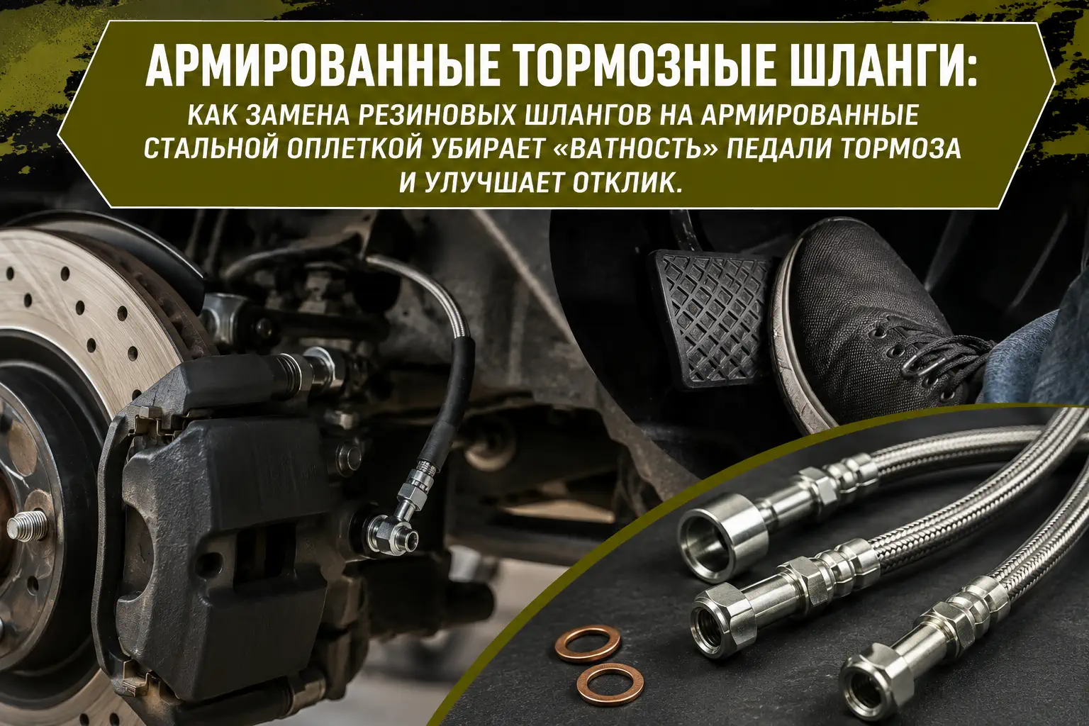

Замена резиновых тормозных шлангов на армированные стальной оплеткой повышает эффективность торможения, убирает «ватность» педали и улучшает отклик системы. Узнайте, как это работает и какие преимущества дает.
Армированные тормозные шланги: как замена резиновых шлангов на армированные стальной оплеткой убирает «ватность» педали тормоза и улучшает отклик

Армированные шланги: стальная оплётка как решение проблемы
Армированные тормозные шланги (или шланги в стальной оплётке) — это тот же резиновый шланг, но с наружным слоем из переплетённых стальных нитей. Эта оплётка выполняет роль корсета, не давая шлангу расширяться под давлением.
Как это работает:
  • Жёсткость. Стальная оплётка ограничивает расширение резины, поэтому давление в системе передаётся без потерь.
  • Долговечность. Сталь не боится перепадов температур, масел и влаги. Такие шланги служат в 2–3 раза дольше резиновых.
  • Стабильность. Даже при экстремальных нагрузках (например, при резком торможении на горячих тормозах) армированные шланги сохраняют форму.
Есть и нюансы:
  • Цена. Армированные шланги дороже резиновых в 2–5 раз. Но если учесть, что менять их нужно реже, разница нивелируется.
  • Установка. Требует аккуратности — стальная оплётка может перетереть другие детали, если шланг неправильно проложен.
