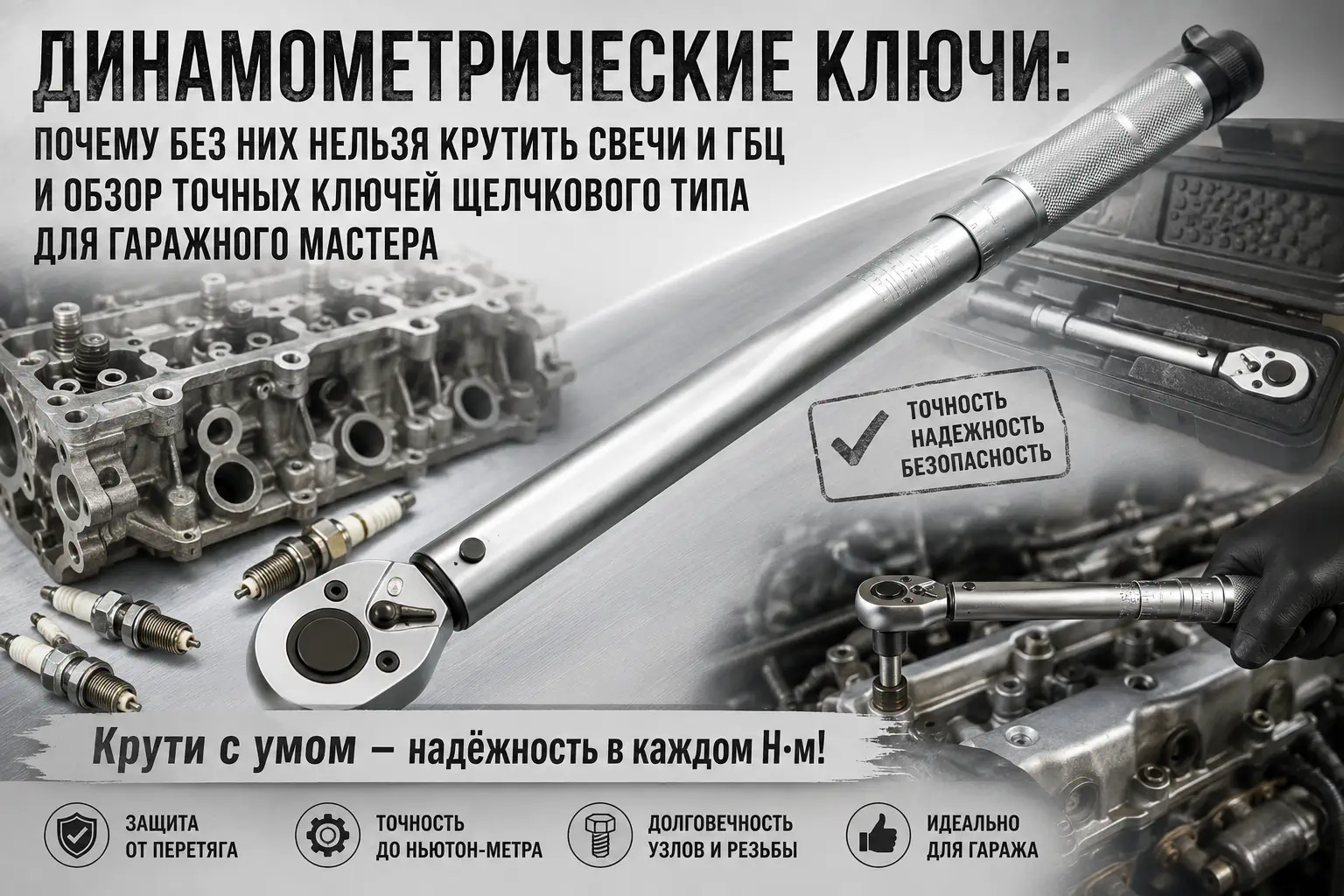

Динамометрические ключи: почему они нужны для свечей и ГБЦ + обзор точных щелчковых моделей
Сообщения: 3420
Разбираемся, почему динамометрические ключи обязательны при затяжке свечей и головки блока цилиндров. Обзор лучших щелчковых моделей для гаража.

Виды динамометрических ключей: какой выбрать для гаража
На рынке представлено несколько типов динамометрических ключей, каждый из которых имеет свои плюсы и минусы. Давайте разберемся, какой подойдет именно вам.
Щелчковые динамометрические ключи
Это самый популярный тип среди гаражных мастеров. При достижении заданного момента ключ издает характерный щелчок, сигнализируя о завершении затяжки.
  • Плюсы:
    • Простота использования
    • Относительно невысокая цена
    • Хорошая точность (обычно ±3-4%)
    • Широкий диапазон моментов
  • Минусы:
    • Требует периодической калибровки
    • Не подходит для работы в труднодоступных местах (из-за размера)
    • Щелчок может быть не слышен в шумном гараже
Для кого подходит: Идеальный вариант для большинства автолюбителей и начинающих механиков.
