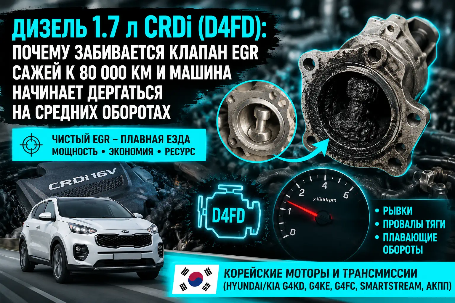

Разбираем причины забивания клапана EGR сажей на дизеле 1.7 л CRDi (D4FD) уже к 80 000 км и как это приводит к дерганию на средних оборотах. Советы по профилактике и решению проблемы.
Дизель 1.7 л CRDi (D4FD): почему забивается клапан EGR сажей к 80 000 км и машина начинает дергаться на средних оборотах

Возьмем мой случай с Hyundai i30. Первые симптомы появились на пробеге 75 000 км: машина стала чуть хуже тянуть на средних оборотах, а расход топлива увеличился на 0,5-0,7 л/100 км. Я списал это на зиму и некачественное топливо. Но через 3 000 км подергивания стали заметнее, особенно при обгонах на трассе.
Когда я вскрыл впускной коллектор, то увидел вот что:
  • Клапан EGR был забит сажей на 70-80%;
  • Впускные каналы покрыты слоем сажи толщиной до 3 мм;
  • Датчик массового расхода воздуха (ДМРВ) был загрязнен, что приводило к неправильному формированию топливно-воздушной смеси.
После чистки клапана и коллектора машина стала ехать как новая, но радость была недолгой — через 10 000 км проблема вернулась. Вот тогда я понял: чистка — это полумера, а нужно искать корень проблемы.
