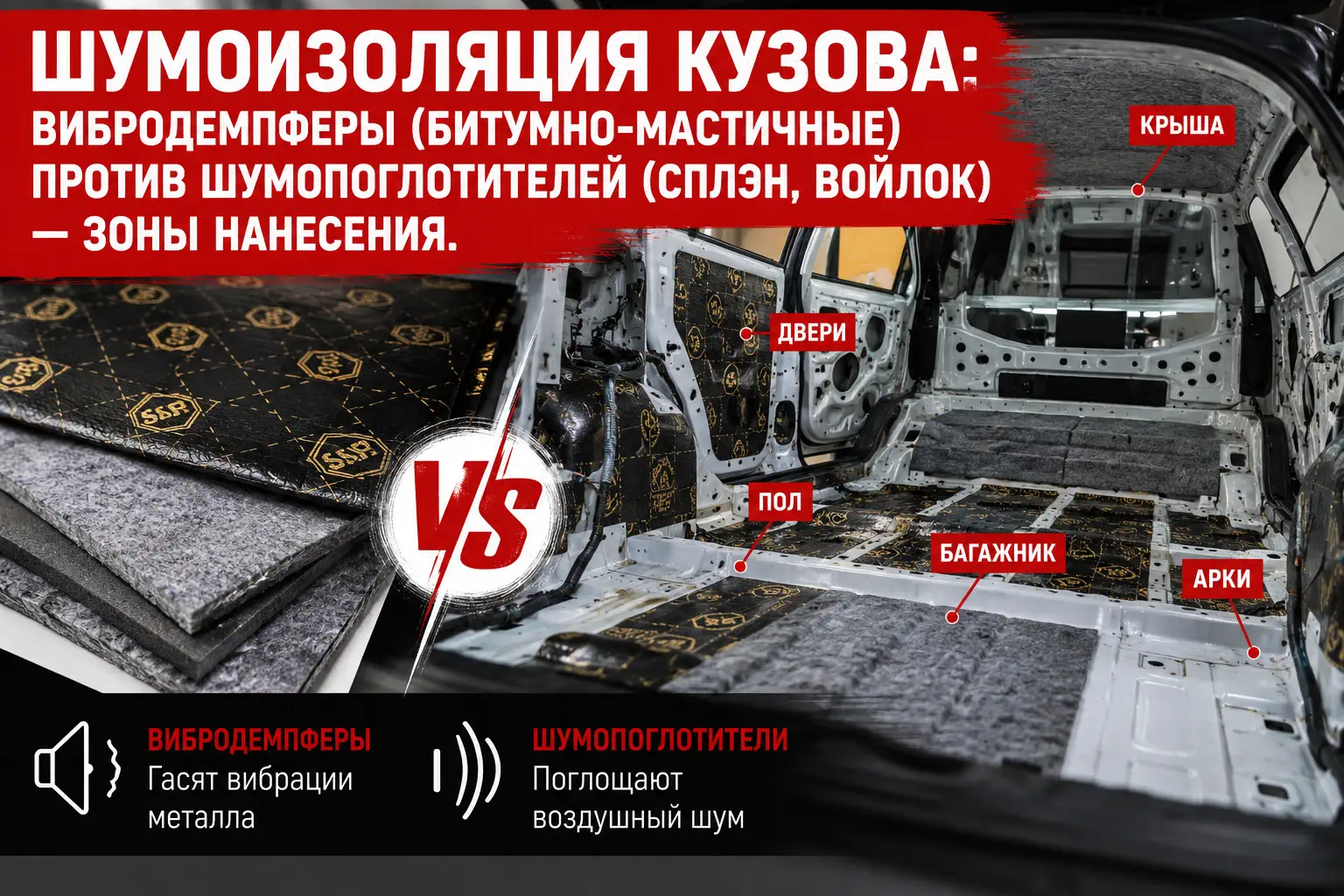

Сравнение вибродемпферов (битумно-мастичных) и шумопоглотителей (сплэн, войлок). Оптимальные зоны нанесения для эффективной шумоизоляции автомобиля.
Шумоизоляция кузова: вибродемпферы против шумопоглотителей — где и как применять для максимального эффекта

Вибродемпферы vs шумопоглотители: в чем принципиальная разница
Прежде чем бежать в магазин за материалами, давайте разберемся, что такое вибродемпферы и шумопоглотители, и почему их часто путают. На самом деле, это два совершенно разных по назначению материала, которые работают в паре, дополняя друг друга.
Вибродемпферы: как успокоить дрожащий металл
Вибродемпферы (или виброизоляторы) — это тяжелые, вязкоупругие материалы, основная задача которых — гасить вибрации металлических панелей кузова. Представьте, что вы стучите по пустой кастрюле — звук получается звонкий и резонирующий. А теперь наклейте на дно кастрюли кусок битумной мастики и повторите эксперимент. Разница будет очевидна: звук станет глухим, вибрации утихнут.
В автомобиле вибродемпферы выполняют ту же функцию. Они 'утяжеляют' металл, снижая его способность резонировать. Чаще всего их делают на основе битума или мастики с добавлением алюминиевой фольги для дополнительной жесткости. Вот основные характеристики вибродемпферов:
  • Толщина: от 1,5 до 4 мм (чем толще, тем эффективнее, но и тяжелее);
  • Вес: от 3 до 8 кг/м² (тяжелые материалы лучше гасят вибрации);
  • Температурный диапазон: от -40°C до +100°C (важно для эксплуатации в разных климатических условиях);
  • Коэффициент механических потерь: от 0,15 до 0,35 (чем выше, тем лучше материал гасит вибрации).
Из личного опыта: однажды я обрабатывал вибродемпферами капот старого 'Фольксвагена Гольф'. После установки уровень шума в салоне на холостых оборотах снизился на 3-4 дБ — это как разница между разговором в кафе и в тихой библиотеке. Эффект заметен сразу!
Шумопоглотители: как 'съесть' звуковые волны
Шумопоглотители — это легкие пористые материалы, которые работают по принципу звуковой губки. Они не гасят вибрации, а поглощают уже возникшие звуковые волны, не давая им отражаться от поверхностей и проникать в салон. Представьте, что вы кричите в пустой комнате — эхо будет сильным. А теперь завесьте стены плотными шторами — звук станет глухим, так как ткань поглотит большую часть волн.
В автомобиле шумопоглотители обычно делают из вспененного полиэтилена (сплэн), войлока или специальных акустических пен. Вот их основные характеристики:
  • Толщина: от 5 до 20 мм (чем толще, тем лучше поглощение низких частот);
  • Вес: от 0,3 до 1,5 кг/м² (легкие материалы не утяжеляют кузов);
  • Коэффициент звукопоглощения: от 0,4 до 0,95 (чем выше, тем эффективнее материал);
  • Структура: открытоячеистая (для лучшего поглощения звука) или закрытоячеистая (для дополнительной теплоизоляции).
Пример из практики: клиент жаловался на сильный шум ветра в салоне своего 'Киа Рио' на скорости выше 80 км/ч. После обработки дверей и крыши сплэном толщиной 10 мм шум снизился настолько, что он смог комфортно разговаривать по телефону без громкой связи.
Почему нельзя обойтись чем-то одним?
Многие автовладельцы совершают ошибку, используя только вибродемпферы или только шумопоглотители. Но на самом деле, эти материалы работают в тандеме:
  • Вибродемпферы гасят вибрации металла, снижая первичный источник шума.
  • Шумопоглотители 'ловят' оставшиеся звуковые волны, не давая им проникать в салон.

Ключевые зоны нанесения: куда клеить вибродемпферы и шумопоглотители
Шумоизоляция автомобиля — это не просто 'наклеить материал и забыть'. Это целая наука, где важно учитывать не только тип материала, но и зоны его нанесения. Обработав не те участки, вы рискуете потратить деньги впустую. Я сам на этом обжигался — помню, как однажды полностью проклеил двери своего старого 'Опеля', а эффект был минимальным. Оказалось, что нужно было уделить внимание не только дверям, но и полу, и крыше.
Давайте разберем основные зоны кузова, которые нужно обрабатывать, и подберем для каждой из них оптимальные материалы.
1. Двери: первый рубеж обороны от внешнего шума
Двери — это одна из самых важных зон для шумоизоляции. Именно через них в салон проникает шум ветра, дорожный гул и звуки проезжающих мимо автомобилей. Но здесь есть свои нюансы: двери состоят из нескольких слоев, и каждый из них требует своего подхода.
Внутренняя металлическая панель двери
Это основная поверхность, которая вибрирует и передает звук в салон. Для ее обработки идеально подходят вибродемпферы толщиной 2-3 мм. Я обычно использую материалы с коэффициентом механических потерь не ниже 0,25 — например, 'Вибропласт Голд' или 'Бимаст Бомб'.
Важный момент: не стоит заклеивать всю поверхность двери — достаточно обработать 60-70% площади, уделяя особое внимание центральной части панели. Также не забудьте оставить свободными дренажные отверстия, чтобы в двери не скапливалась влага.
Внешняя пластиковая обшивка двери
После обработки металла переходим к пластиковой обшивке. Здесь нам понадобятся шумопоглотители — например, сплэн толщиной 5-8 мм или акустический войлок. Материал нужно наклеивать на внутреннюю сторону обшивки, предварительно сняв ее с двери.
Лайфхак: если у вас нет возможности снять обшивку, можно использовать жидкие шумопоглотители — например, 'Жидкий сплэн'. Его наносят кистью или распылителем, и он отлично заполняет все пустоты.
Пространство между металлом и обшивкой
Это зона, которую часто упускают из виду, а зря. Именно здесь скапливается основной шум, который проникает в салон. Для обработки этого пространства идеально подходит акустическая пена или войлок толщиной 10-15 мм. Материал нужно плотно уложить между металлом и обшивкой, не оставляя пустот.
Пример из практики: клиент пригнал ко мне 'Хендай Солярис' с жалобой на сильный шум ветра в салоне. После обработки дверей по описанной выше схеме уровень шума на скорости 100 км/ч снизился на 5-6 дБ. Водитель был в восторге — теперь он мог комфортно слушать музыку без необходимости увеличивать громкость до максимума.
2. Пол: как избавиться от дорожного гула и вибраций
Пол автомобиля — это вторая по важности зона для шумоизоляции. Именно через него в салон проникает шум от колес, вибрации от двигателя и трансмиссии, а также звуки от ударов мелких камней по днищу.
Металлическое основание пола
Для обработки металлического основания пола лучше всего подходят тяжелые вибродемпферы толщиной 3-4 мм. Я рекомендую использовать материалы с высоким коэффициентом механических потерь — например, 'Бимаст Супер' или 'Вибропласт М2'. Их нужно наклеивать на максимально возможную площадь, уделяя особое внимание зонам под передними сиденьями и в районе центрального тоннеля.
Важно: не забудьте обработать колесные арки — именно через них в салон проникает основной дорожный шум. Для арок лучше использовать более толстые вибродемпферы (4 мм) или даже специальные мастики, которые наносятся кистью.
Ковровое покрытие пола
После обработки металла переходим к ковровому покрытию. Здесь нам понадобятся шумопоглотители — например, сплэн толщиной 10 мм или акустический войлок. Материал нужно наклеивать на обратную сторону ковролина, предварительно сняв его с пола.
Лайфхак: если снять ковролин не получается, можно использовать жидкие шумопоглотители. Например, 'Жидкий войлок' отлично наносится через отверстия в полу и заполняет все пустоты.
Пространство под сиденьями
Это зона, которую часто забывают обработать, а зря. Именно здесь скапливается шум от трансмиссии и выхлопной системы. Для обработки подойдет акустическая пена или войлок толщиной 15-20 мм. Материал нужно плотно уложить под сиденьями, не оставляя пустот.
Пример из практики: однажды я обрабатывал пол старенького 'Форда Фокуса'. После установки вибродемпферов и шумопоглотителей владелец сказал, что теперь его машина едет тише, чем новый 'Ауди А6'. Конечно, это преувеличение, но эффект действительно был впечатляющим — уровень шума в салоне снизился на 7-8 дБ.
3. Крыша: как победить шум дождя и ветра
Крыша — это третья по важности зона для шумоизоляции. Именно через нее в салон проникает шум дождя, ветра и звуки от проезжающих мимо грузовиков. Но здесь есть свои особенности: крыша — это одна из самых тонких и вибрирующих панелей кузова, поэтому подход к ее обработке должен быть особым.
Металлическая панель крыши
Для обработки металлической панели крыши лучше всего подходят легкие вибродемпферы толщиной 1,5-2 мм. Я рекомендую использовать материалы с высоким коэффициентом механических потерь — например, 'Вибропласт Silver' или 'Бимаст Стандарт'. Их нужно наклеивать на максимально возможную площадь, уделяя особое внимание центральной части крыши.
Важно: не стоит использовать тяжелые вибродемпферы на крыше — они могут утяжелить кузов и нарушить его балансировку.
Потолочная обшивка
После обработки металла переходим к потолочной обшивке. Здесь нам понадобятся шумопоглотители — например, сплэн толщиной 5-8 мм или акустический войлок. Материал нужно наклеивать на обратную сторону обшивки, предварительно сняв ее с крыши.
Лайфхак: если снять обшивку не получается, можно использовать жидкие шумопоглотители. Например, 'Жидкий сплэн' отлично наносится через отверстия в потолке и заполняет все пустоты.
Пример из практики: клиентка жаловалась на сильный шум дождя в салоне своего 'Тойота Камри'. После обработки крыши по описанной выше схеме она сказала, что теперь может спокойно разговаривать по телефону во время ливня — раньше это было невозможно.
4. Капот и багажник: дополнительные зоны для тишины
Капот и багажник — это не самые критичные зоны для шумоизоляции, но их обработка может значительно улучшить акустический комфорт в салоне.
Капот
Обработка капота помогает снизить шум двигателя и вибрации, которые передаются в салон через моторный щит. Для этого лучше всего подходят вибродемпферы толщиной 2-3 мм — например, 'Вибропласт Голд' или 'Бимаст Бомб'. Их нужно наклеивать на внутреннюю сторону капота, уделяя особое внимание центральной части.
Важно: не забудьте оставить свободными вентиляционные отверстия, чтобы не нарушить охлаждение двигателя.
Багажник
Обработка багажника помогает снизить шум от колес и дорожного покрытия, а также улучшить звучание аудиосистемы. Для этого лучше всего подходят вибродемпферы толщиной 2-3 мм и шумопоглотители толщиной 5-10 мм. Материалы нужно наклеивать на металлические панели багажника и его обшивку.
Пример из практики: однажды я обрабатывал багажник 'Хонды Аккорд' для клиента, который увлекался автозвуком. После установки шумоизоляции он сказал, что бас стал глубже и чище, а общий уровень шума в салоне снизился на 3-4 дБ.
5. Моторный щит: как изолировать салон от шума двигателя
Моторный щит — это перегородка между салоном и двигателем, и именно через нее в салон проникает основной шум от мотора. Обработка этой зоны требует особого подхода, так как здесь важно не только снизить уровень шума, но и не нарушить вентиляцию и охлаждение двигателя.
Металлическая панель моторного щита
Для обработки металлической панели моторного щита лучше всего подходят тяжелые вибродемпферы толщиной 3-4 мм — например, 'Бимаст Супер' или 'Вибропласт М2'. Их нужно наклеивать на максимально возможную площадь, уделяя особое внимание зонам вокруг педалей и центрального тоннеля.
Важно: не забудьте оставить свободными технологические отверстия для тросов и проводов.
Обшивка моторного щита
После обработки металла переходим к обшивке моторного щита. Здесь нам понадобятся шумопоглотители — например, сплэн толщиной 10 мм или акустический войлок. Материал нужно наклеивать на обратную сторону обшивки, предварительно сняв ее.
Лайфхак: если снять обшивку не получается, можно использовать жидкие шумопоглотители. Например, 'Жидкий войлок' отлично наносится через отверстия в моторном щите и заполняет все пустоты.
Пример из практики: клиент пригнал ко мне 'Ниссан Кашкай' с жалобой на сильный шум двигателя в салоне. После обработки моторного щита по описанной выше схеме уровень шума на холостых оборотах снизился на 4-5 дБ. Водитель был приятно удивлен — теперь он мог спокойно разговаривать с пассажирами, не повышая голоса.
