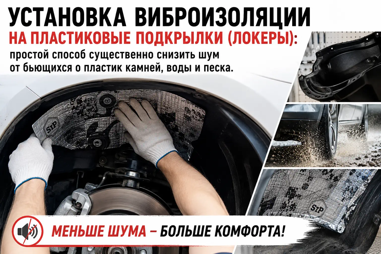

Простой способ уменьшить шум от ударов камней, воды и песка о пластиковые подкрылки (локеры) – установка виброизоляции. Пошаговая инструкция и советы.
Установка виброизоляции на пластиковые подкрылки: как превратить грохот в тишину за пару часов

Наклеивание виброизоляции: секреты идеального монтажа
Самый ответственный этап. От того, насколько качественно вы приклеите материал, зависит долговечность и эффективность шумоизоляции.
Как клеить вибропласт правильно:
  • Прогрейте материал - Используйте строительный фен, чтобы разогреть вибропласт до 40-50°C. - Это сделает его более пластичным и улучшит адгезию. - ВНИМАНИЕ: Не перегревайте — битум может потечь!
  • Снимите защитную плёнку - Аккуратно отделите плёнку с клеевого слоя. - Если материал скручивается, прогрейте его ещё раз.
  • Приклейте заготовку к подкрылку - Начните с одного края и постепенно прижимайте материал, избегая пузырей. - Используйте прикаточный ролик, чтобы плотно прижать вибропласт. - Если пузырь всё-таки образовался, проколите его иголкой и разгладьте.
  • Обработайте края - Обрежьте лишний материал острым ножом. - Прикатайте края роликом, чтобы они не отклеивались.
  • Повторите для всех участков - Начинайте с больших плоскостей, затем переходите к мелким деталям.
