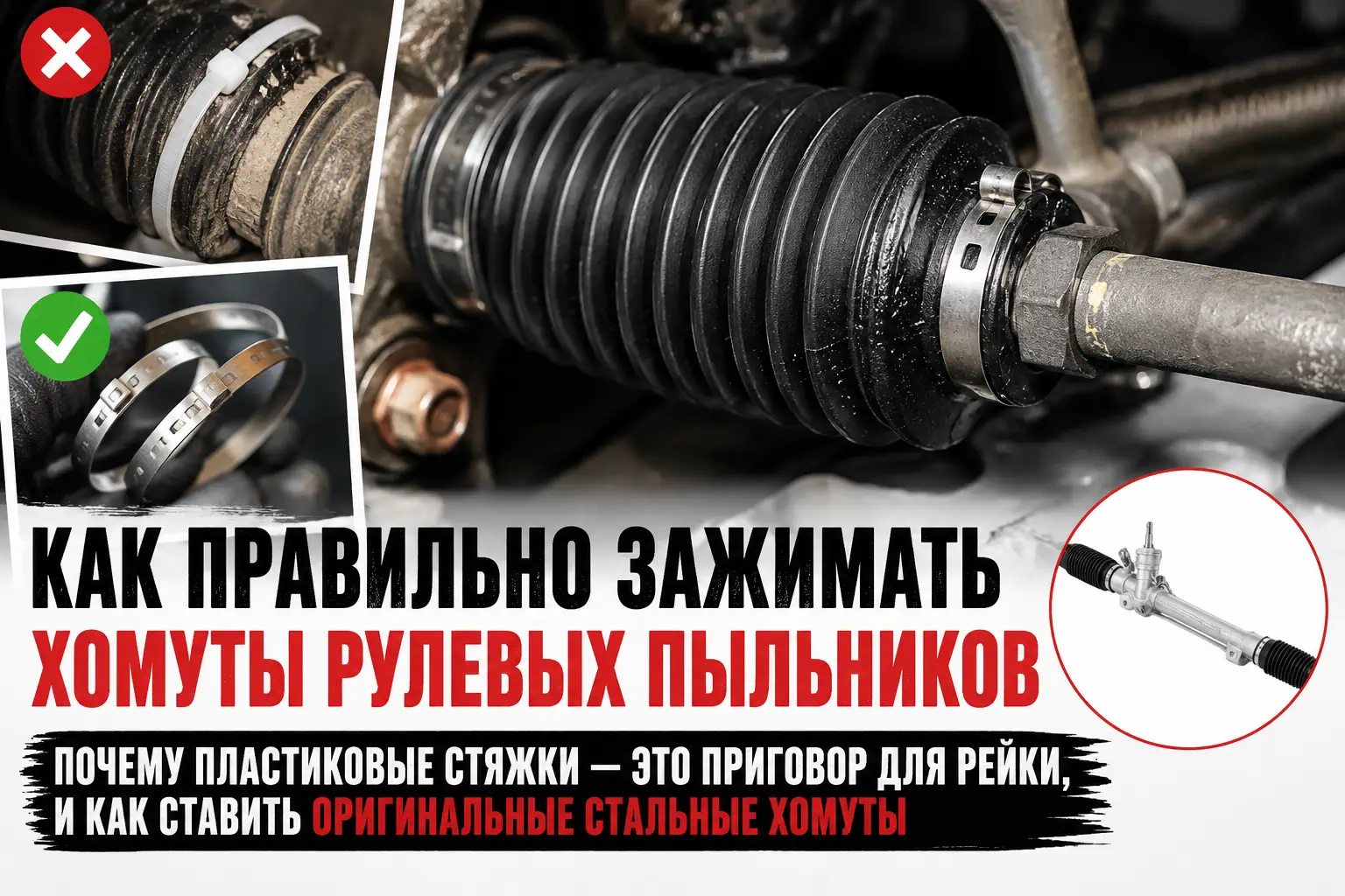

Пластиковые стяжки: почему они не подходят для рулевых пыльников
Пластиковые стяжки — это дешёвое и удобное решение для временной фиксации. Их часто используют в быту, на стройке или даже в автосервисах для "быстрого" ремонта. Но когда речь идёт о рулевой рейке, пластиковые стяжки становятся настоящей бомбой замедленного действия. Вот почему:
1. Пластик не выдерживает вибраций и температурных перепадов
Рулевая система постоянно подвергается вибрациям, особенно на неровных дорогах. Пластиковые стяжки со временем ослабевают, теряют свою форму и просто разваливаются. Кроме того, пластик не переносит температурных перепадов: на морозе он становится хрупким, а на жаре — слишком мягким. В результате пыльник начинает болтаться, пропуская грязь и воду.
Личный пример: однажды ко мне на сервис приехал клиент с Volkswagen Passat, у которого рулевая рейка начала стучать уже через полгода после замены пыльников. При осмотре выяснилось, что предыдущий "мастер" закрепил пыльники пластиковыми стяжками. После замены на стальные хомуты проблема исчезла, но рейка уже получила повреждения, которые пришлось устранять.
2. Пластиковые стяжки не обеспечивают герметичность
Даже если стяжка выглядит крепкой, она не способна обеспечить равномерное прилегание пыльника к металлической поверхности. В результате между пыльником и тягой образуются микроскопические зазоры, через которые проникает влага и грязь. А это прямой путь к коррозии и износу рейки.
3. Пластик разрушается под воздействием химии
На дорогах полно реагентов, масел и других агрессивных веществ. Пластиковые стяжки не устойчивы к ним: со временем они трескаются, ломаются и просто перестают выполнять свою функцию. Стальные хомуты, напротив, устойчивы к химическим воздействиям и служат годами.
4. Пластиковые стяжки — это временное решение
Даже если вы поставили пластиковую стяжку "на время", помните: в автосервисе нет понятия "временный ремонт". Любая экономия на мелочах оборачивается большими проблемами в будущем. Если уж меняете пыльники, делайте это правильно с первого раза.
Стальные хомуты: почему они лучше и как их правильно выбирать
Стальные хомуты — это единственный правильный выбор для крепления рулевых пыльников. Они обеспечивают надёжную фиксацию, герметичность и долговечность. Но и здесь есть свои нюансы: не все хомуты одинаково хороши. Давайте разберёмся, какие бывают стальные хомуты и как выбрать лучшие.
