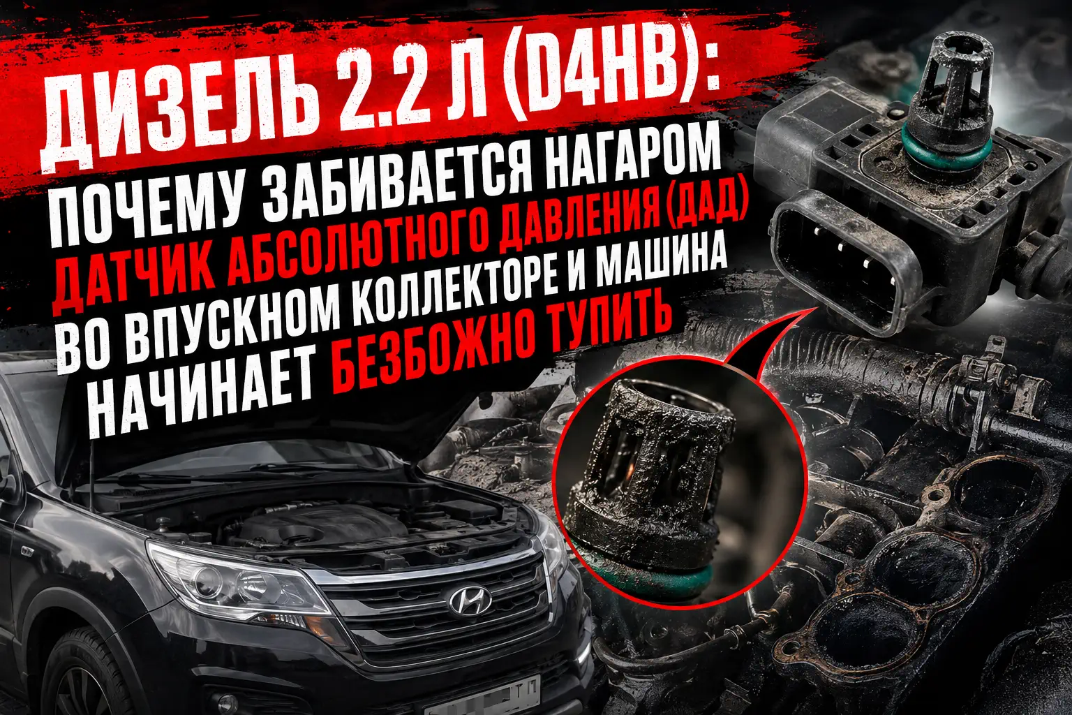

Разбираемся, почему в дизеле 2.2 л (D4HB) забивается датчик абсолютного давления (ДАД) нагаром, из-за чего машина теряет мощность и тупит. Причины и решения.
Дизель 2.2 л (D4HB): почему забивается нагаром датчик абсолютного давления (ДАД) во впускном коллекторе и машина начинает безбожно тупить
Когда ваш дизель превращается в 'овощ': история одной поломки
Представьте: утро, вы садитесь в свой Hyundai Santa Fe или Kia Sorento с дизельным мотором 2.2 D4HB, поворачиваете ключ — и вместо привычного бодрого урчания двигателя слышите вялое покашливание. Машина еле-еле трогается с места, на педаль газа реагирует с задержкой в пару секунд, а на приборке загорается жёлтый 'чек'. Знакомо? Если да, то вы уже столкнулись с одной из самых коварных болячек этого мотора — засорением датчика абсолютного давления (ДАД) во впускном коллекторе.
Я сам прошёл через это трижды: первый раз на своём Santa Fe 2015 года, второй — когда консультировал клиента с Sorento 2017-го, а третий — буквально месяц назад, когда ко мне пригнали Kia Mohave с пробегом 180 тысяч. Каждый раз симптомы были идентичны: потеря мощности, плавающие обороты на холостом ходу, повышенный расход топлива и — самое неприятное — машина начинала 'тупить' так, будто её кто-то держит за бампер. Причём происходило это всегда неожиданно: ещё вчера двигатель работал как часы, а сегодня уже еле ползёт.
В этой статье я поделюсь тем, что узнал за годы работы с дизельными моторами Hyundai/Kia, особенно с 2.2-литровым D4HB. Мы разберём:

В моторе D4HB ДАД установлен прямо во впускном коллекторе, сразу после интеркулера. Это логично: именно здесь воздух уже охлаждён и сжат турбиной, и его давление максимально близко к тому, что попадёт в цилиндры. Но у такого расположения есть и обратная сторона: датчик находится в зоне повышенного риска загрязнения.
Почему ДАД в D4HB так уязвим
В отличие от бензиновых моторов, где ДАД обычно страдает от масляных паров (например, из-за неисправного клапана PCV), в дизелях основная проблема — это нагар. И вот почему:
  • Особенности сгорания дизельного топлива. Дизель горит при более высоких температурах и давлениях, чем бензин. Это приводит к образованию большего количества сажи и твёрдых частиц, которые могут попадать во впускной коллектор через систему рециркуляции отработавших газов (EGR).
  • Система EGR. В D4HB она работает очень активно, особенно в городском режиме. Клапан EGR возвращает часть отработавших газов обратно во впускной коллектор, чтобы снизить температуру сгорания и уменьшить выбросы NOx. Но вместе с газами во впуск попадают и частицы сажи, которые оседают на стенках коллектора и на датчике.
  • Масляные пары из турбины. Турбокомпрессор в D4HB смазывается моторным маслом, и часть этих паров может просачиваться во впускной тракт. Смешиваясь с сажей, они образуют липкий нагар, который буквально 'цементирует' датчик.
  • Низкое качество топлива. Если вы заправляетесь некачественным дизелем с высоким содержанием серы или присадок, это ускоряет образование нагара. Я неоднократно замечал, что машины, которые постоянно заправляются на одной и той же 'левой' АЗС, страдают от нагара гораздо чаще.
  • Короткие поездки. Если вы используете машину только для поездок по городу на короткие расстояния, мотор не успевает прогреваться до рабочей температуры. Это приводит к неполному сгоранию топлива и ускоренному образованию нагара.
Вот вам наглядный пример из жизни: у меня был клиент с Kia Sorento 2016 года, который использовал машину исключительно для поездок на работу — 5 км в одну сторону, утром и вечером. Через 60 тысяч пробега у него забился ДАД, хотя по регламенту замена масла и фильтров проводилась вовремя. Причина? Постоянные холодные пуски и короткие поездки. Мотор просто не успевал 'самоочищаться'.

Шаг 3: Визуальный осмотр ДАД
Если сканер показывает неисправность, можно попробовать снять ДАД и осмотреть его визуально. Для этого:
  • Снимите декоративную крышку двигателя.
  • Найдите ДАД во впускном коллекторе (обычно он расположен рядом с клапаном EGR).
  • Отсоедините разъём и открутите датчик.
  • Осмотрите мембрану датчика. Если она покрыта чёрным нагаром, это подтверждает диагноз.

Чистка ДАД: пошаговая инструкция
Чистка ДАД — это временное решение, но оно может продлить жизнь датчика на несколько десятков тысяч километров. Вот как это сделать:
  • Снимите датчик. Для этого отсоедините разъём и открутите датчик от впускного коллектора.
  • Осмотрите датчик. Если нагар толстый и твёрдый, чистка может не помочь.
  • Замочите датчик в очистителе. Я использую очиститель карбюратора или специальный очиститель для датчиков. Замочите датчик на 10–15 минут.
  • Аккуратно почистите мембрану. Используйте мягкую кисточку или ватную палочку. Не трите слишком сильно, чтобы не повредить мембрану.
  • Промойте датчик. После чистки промойте датчик чистым бензином или дизельным топливом.
  • Просушите датчик. Перед установкой датчик нужно полностью просушить. Можно использовать сжатый воздух.
  • Установите датчик на место. Закрутите датчик и подсоедините разъём.
Мой опыт чистки ДАД
Первый раз я чистил ДАД на своём Santa Fe. После чистки машина стала ехать гораздо лучше, но через 15 тысяч километров проблема вернулась. Второй раз я решил не рисковать и заменил датчик на новый. С тех пор прошло уже 50 тысяч километров, и проблем нет.

Вокруг дизельного мотора D4HB и проблемы с нагаром на ДАД ходит много мифов. Давайте разберёмся, что из этого правда, а что — вымысел.
Миф 1: Нагар на ДАД — это нормально, и чистить его не нужно
Это не так. Нагар на ДАД — это серьёзная проблема, которая приводит к потере мощности, перерасходу топлива и даже к повреждению других компонентов двигателя. Если датчик забит, его нужно чистить или менять.
Миф 2: Чистка ДАД — это бесполезно, лучше сразу менять
Это не всегда так. Если нагар не слишком толстый и датчик не повреждён, чистка может продлить его жизнь на несколько десятков тысяч километров. Я сам чистил ДАД на своём Santa Fe, и он проработал ещё 15 тысяч километров.
Миф 3: Нагар на ДАД появляется только из-за некачественного топлива
Некачественное топливо — это один из факторов, но не единственный. Нагар может образовываться и из-за активной работы системы EGR, износа турбины или коротких поездок.
Миф 4: Если забился ДАД, нужно сразу отключать EGR
Отключение EGR — это крайняя мера, к которой стоит прибегать только в том случае, если все остальные методы не помогли. Отключение EGR может привести к увеличению выбросов NOx и проблемам с прохождением техосмотра.
Миф 5: Нагар на ДАД — это проблема только старых моторов
Это не так. Нагар на ДАД может появляться и на новых моторах, особенно если машина используется для коротких поездок или заправляется некачественным топливом.
D4HB и ДАД: выводы и рекомендации
Подведём итоги. Засорение датчика абсолютного давления (ДАД) во впускном коллекторе — это одна из самых распространённых проблем дизельного мотора D4HB. Она приводит к потере мощности, перерасходу топлива и даже к повреждению других компонентов двигателя.
  • Причины засорения ДАД: активная работа системы EGR, масляные пары из турбины, некачественное топливо и короткие поездки.
  • Симптомы засорения ДАД: потеря мощности, плавающие обороты на холостом ходу, повышенный расход топлива, загорание 'чека'.
  • Диагностика засорения ДАД: считывание ошибок сканером, проверка показаний ДАД в реальном времени, визуальный осмотр датчика, проверка давления во впускном коллекторе манометром.
  • Что делать, если ДАД забит: чистка или замена датчика, адаптация нового датчика после замены.
  • Профилактика засорения ДАД: регулярная чистка впускного коллектора и клапана EGR, использование качественного топлива и масла, регулярная замена воздушного фильтра, использование присадок для очистки топливной системы, регулярная диагностика двигателя.
Если вы столкнулись с проблемой засорения ДАД, не паникуйте. В большинстве случаев её можно решить чисткой или заменой датчика. Главное — не затягивать с диагностикой и ремонтом, чтобы избежать более серьёзных проблем.
И помните: профилактика лучше лечения. Регулярное обслуживание и использование качественных расходных материалов помогут вам избежать проблем с нагаром и продлить жизнь вашему мотору.
