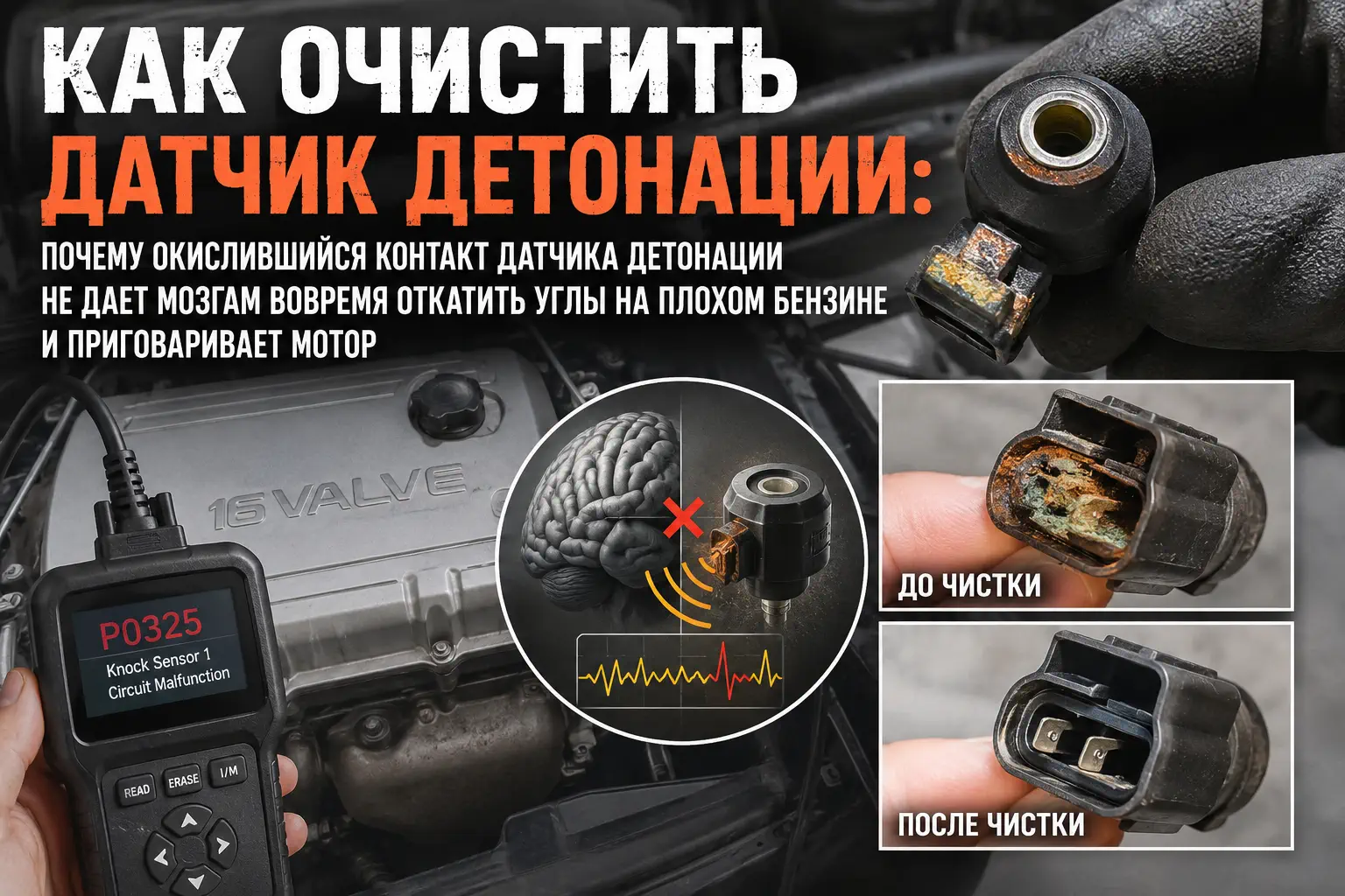

Окисленный контакт датчика детонации мешает ЭБУ корректировать углы опережения зажигания. Разбираемся, почему это опасно и как почистить датчик своими руками.
Как очистить датчик детонации: почему окислившийся контакт датчика детонации не дает мозгам вовремя откатить углы на плохом бензине и приговаривает мотор

Окисление контактов: тихий убийца датчика детонации
Теперь давайте разберемся, почему окисление контактов датчика детонации — это такая большая проблема. Представьте, что вы пытаетесь поговорить по телефону с плохим сигналом: слова то пропадают, то искажаются. Примерно то же самое происходит с сигналом от датчика детонации, когда его контакты окисляются.
Как окисление превращает датчик в бесполезный кусок металла
Датчик детонации подключается к ЭБУ через электрический разъем. Со временем контакты этого разъема окисляются — особенно если автомобиль эксплуатируется в условиях повышенной влажности или на дорогах, посыпанных реагентами. Окисление приводит к тому, что:
  • Сопротивление контактов увеличивается — сигнал от датчика становится слабее;
  • Сигнал становится нестабильным — ЭБУ получает искаженную информацию;
  • Датчик может полностью перестать работать — если окисление сильное, сигнал пропадает вовсе.
В результате ЭБУ либо игнорирует сигналы датчика (переходя в аварийный режим), либо корректирует угол зажигания с запаздыванием. И то, и другое плохо для двигателя.

Пошаговая инструкция: как очистить датчик детонации и его контакты
Теперь, когда мы разобрались с теорией, давайте перейдем к практике. Очистка датчика детонации — это не сложная процедура, но она требует аккуратности и внимания к деталям. Я расскажу, как это сделать правильно, на примере своего опыта.
Что понадобится для очистки датчика детонации
Для очистки датчика детонации вам понадобятся следующие инструменты и материалы:
  • Набор ключей или головок — для снятия датчика (обычно требуется ключ на 10, 12 или 14 мм);
  • Отвертка — для отсоединения разъема;
  • Контактный очиститель — специальный спрей для очистки электрических контактов (например, CRC Contact Cleaner или аналоги);
  • Мягкая щетка — для удаления грязи и окислов (можно использовать старую зубную щетку);
  • Ветошь или бумажные салфетки — для протирки;
  • Мультиметр — для проверки датчика после очистки;
  • Диэлектрическая смазка — для защиты контактов от окисления в будущем.
Шаг 1: Подготовка к работе
Перед тем как приступить к очистке датчика, нужно подготовить автомобиль:
  • Заглушите двигатель и дайте ему остыть;
  • Отключите минусовую клемму аккумулятора — это предотвратит короткое замыкание;
  • Найдите датчик детонации — воспользуйтесь руководством по эксплуатации или поиском в интернете;
  • Обеспечьте хорошее освещение — датчик может находиться в труднодоступном месте.
Шаг 2: Снятие датчика детонации
Теперь можно приступать к снятию датчика:
  • Отсоедините разъем датчика — аккуратно нажмите на фиксатор и потяните разъем на себя;
  • Осмотрите разъем — проверьте, нет ли на контактах окислов или грязи;
  • Открутите датчик — используйте подходящий ключ или головку (обычно требуется ключ на 10, 12 или 14 мм);
  • Аккуратно извлеките датчик — не повредите резьбу и уплотнительное кольцо.
Я помню, как снимал датчик на своем Volkswagen Passat. Он находился под впускным коллектором, и добраться до него было не так просто. Пришлось снять часть навесного оборудования, но оно того стоило — после очистки датчика машина стала работать гораздо лучше.
Шаг 3: Очистка датчика и контактов
Теперь можно приступать к очистке датчика и его контактов:
  • Очистите корпус датчика — используйте мягкую щетку и ветошь для удаления грязи и масла;
  • Обработайте контакты разъема — распылите контактный очиститель на контакты и аккуратно протрите их щеткой;
  • Очистите контакты датчика — если на них есть окислы, аккуратно удалите их щеткой и обработайте очистителем;
  • Проверьте уплотнительное кольцо — если оно повреждено, его нужно заменить;
  • Просушите датчик и разъем — дайте им высохнуть на воздухе или протрите ветошью.
Вот вам лайфхак: если окислы на контактах сильные, можно использовать ластик для карандашей. Он мягко удаляет окислы, не повреждая контакты. Я сам так делал на своем Audi A4 — помогло на ура.
Шаг 4: Установка датчика на место
После очистки датчик можно устанавливать обратно:
  • Нанесите диэлектрическую смазку на контакты — это защитит их от окисления в будущем;
  • Установите датчик на место — аккуратно вкрутите его в блок цилиндров, не перетягивая;
  • Подключите разъем — убедитесь, что он защелкнулся;
  • Подключите минусовую клемму аккумулятора;
  • Запустите двигатель и проверьте его работу.
Шаг 5: Проверка работы датчика после очистки
После установки датчика нужно проверить его работу:
  • Сбросьте ошибки ЭБУ — для этого можно отключить аккумулятор на 10-15 минут или воспользоваться диагностическим сканером;
  • Запустите двигатель и дайте ему поработать на холостых оборотах;
  • Проверьте, нет ли ошибок — если "чек-энджин" не загорелся, значит, датчик работает корректно;
  • Прокатитесь на автомобиле — обратите внимание на работу двигателя, особенно на высоких оборотах и при нагрузке.
Если после очистки датчика симптомы неисправности исчезли, значит, проблема была именно в окислении контактов. Если же симптомы остались, возможно, датчик неисправен и его нужно заменить.
