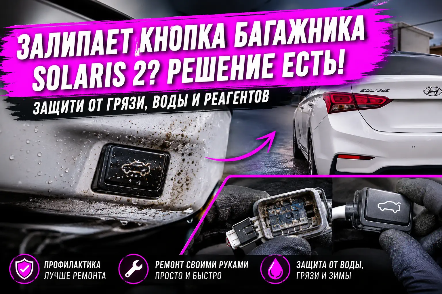

Почему на Hyundai Solaris 2 залипает кнопка открывания багажника
Если коротко — виноваты грязь, влага и особенности конструкции. Но тут есть нюансы.
Кнопка открытия багажника на Hyundai Solaris второго поколения расположена в очень “удачном” месте для сбора всего дорожного мусора. Поток грязной воды с задней части автомобиля постоянно попадает прямо на механизм. Особенно в дождь или зимой.
И что происходит дальше?
Резиновый уплотнитель постепенно дубеет. Микротрещины пропускают влагу. Внутрь попадает пыль и реагенты. Смазка густеет. Контакты начинают окисляться. А сама кнопка теряет свободный ход.
Иногда проблема развивается постепенно:
  • Кнопка нажимается туже обычного.
  • Появляется задержка открытия багажника.
  • После нажатия кнопка не возвращается обратно.
  • Замок начинает срабатывать через раз.
  • Багажник перестает открываться полностью.
А бывает резко. Особенно после мойки зимой.
У Solaris 2 есть еще одна особенность: многие владельцы слишком активно пользуются керхером. И вот тут начинается самое интересное… Сильная струя воды буквально продавливает влагу внутрь корпуса кнопки. Снаружи всё чисто и красиво, а внутри — мини-болото.
Поверьте моему опыту: примерно половина проблем с кнопкой багажника после зимы связана именно с агрессивной мойкой.

Как снять кнопку багажника Hyundai Solaris 2
Последовательность примерно такая:
  • Открыть багажник.
  • Снять внутреннюю обшивку крышки.
  • Отсоединить разъем кнопки.
  • Выкрутить крепления.
  • Аккуратно вынуть кнопку наружу.
Тут есть маленький лайфхак. Если делать всё в теплом помещении — пластик снимается намного легче. На холоде клипсы становятся хрупкими как печенье.
Я однажды зимой сломал сразу три крепления — пришлось потом искать новые.
Что делать после разборки
Дальше внимательно осматриваем:
  • состояние резинки;
  • наличие окислов;
  • следы воды;
  • грязевые отложения;
  • состояние микрика.
Если кнопка просто загрязнена:
  • очищаем корпус;
  • продуваем механизм;
  • наносим тонкий слой силиконовой смазки;
  • проверяем свободный ход.
Если контакты окислились — используем очиститель электрики.
А вот если микровыключатель уже разрушен, проще заменить кнопку целиком.
