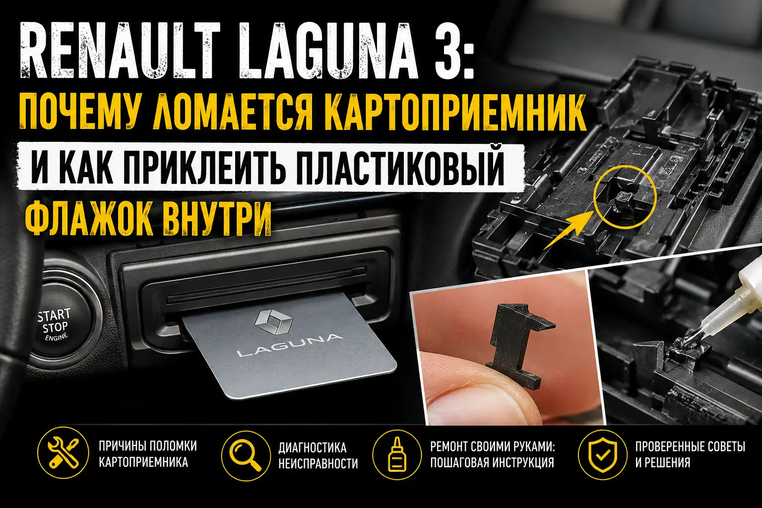

Как выглядит сломанный пластиковый флажок
Обычно ломается тонкий выступ:
  • длиной около 5–7 мм;
  • который нажимает микропереключатель;
  • расположенный рядом с направляющей карты.
Иногда деталь:
  • висит на трещине;
  • полностью отваливается;
  • крошится при касании.

Мой способ ремонта
Расскажу, как делал на своей Laguna 3.
Что понадобилось:
  • эпоксидка;
  • тонкая игла;
  • кусочек металлической скрепки;
  • надфиль.
Порядок ремонта
  • Зачистил место скола.
  • Сделал мини-канавку.
  • Вставил тонкий металлический штифт.
  • Залил эпоксидным клеем.
  • Оставил сохнуть на сутки.
Получилась миниатюрная армированная конструкция.
И знаете что? Работает уже больше двух лет.

Ремонт card reader Renault Laguna 3
Многие сервисы сразу предлагают замену.
Хотя в реальности часть блоков прекрасно ремонтируется.
Что лучше: ремонт или замена картоприемника Renault Laguna 3
Если коротко:
  • механическая поломка — ремонтировать;
  • проблемы платы — смотреть по ситуации;
  • сильный износ — менять.
Я сторонник ремонта, когда это разумно. Особенно если можно восстановить оригинальный узел. Заводские детали Renault часто живут дольше дешевых аналогов.
Да и честно говоря... после успешного ремонта появляется приятное чувство, будто перехитрил типичную французскую болячку.
Renault Laguna 3 и проблема картоприемника: что важно запомнить
Если Renault Laguna 3 не видит ключ-карту, не спешите покупать новую карту или менять дорогие электронные блоки. Очень часто виновником оказывается маленький пластиковый флажок внутри картоприемника. Поломка неприятная, но вполне ремонтопригодная.
Главное:
  • правильно диагностировать проблему;
  • аккуратно разобрать механизм;
  • использовать нормальный клей и усиление;
  • не пытаться чинить «на скорую руку».
Во многих случаях ремонт картоприемника Renault Laguna 3 обходится буквально в несколько долларов и возвращает системе полноценную работу на годы вперед.
