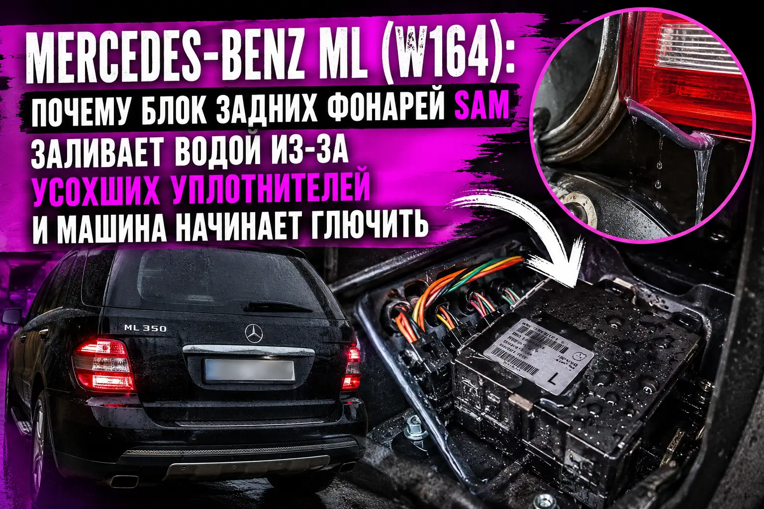

Почему на Mercedes ML W164 вода попадает в блок SAM
Главный виновник — усохшие уплотнители задних фонарей
С возрастом резиновые уплотнители задних фонарей теряют эластичность. Это происходит практически на всех W164 старше 10 лет.
Причины банальные:
  • перепады температур;
  • ультрафиолет;
  • мойки высокого давления;
  • старение резины;
  • микродеформация кузова.
Вода начинает медленно проникать через стык фонаря и кузова. Сначала появляются капли. Потом влага стекает в нишу багажника. А дальше — прямо к заднему SAM.
Самое коварное здесь то, что процесс идет постепенно. Месяцами. Иногда годами.
Владелец может даже не замечать проблему.

Как проверить, заливает ли SAM водой
Осмотр багажника
Первое, что стоит сделать — поднять пол багажника.
На Mercedes ML W164 блок SAM расположен справа или слева (зависит от комплектации) под обшивкой.
Проверьте:
  • есть ли влага;
  • следы коррозии;
  • белый налет;
  • окисленные контакты;
  • запах сырости.
Если в нише лежит влажная шумоизоляция — проблема уже началась.
