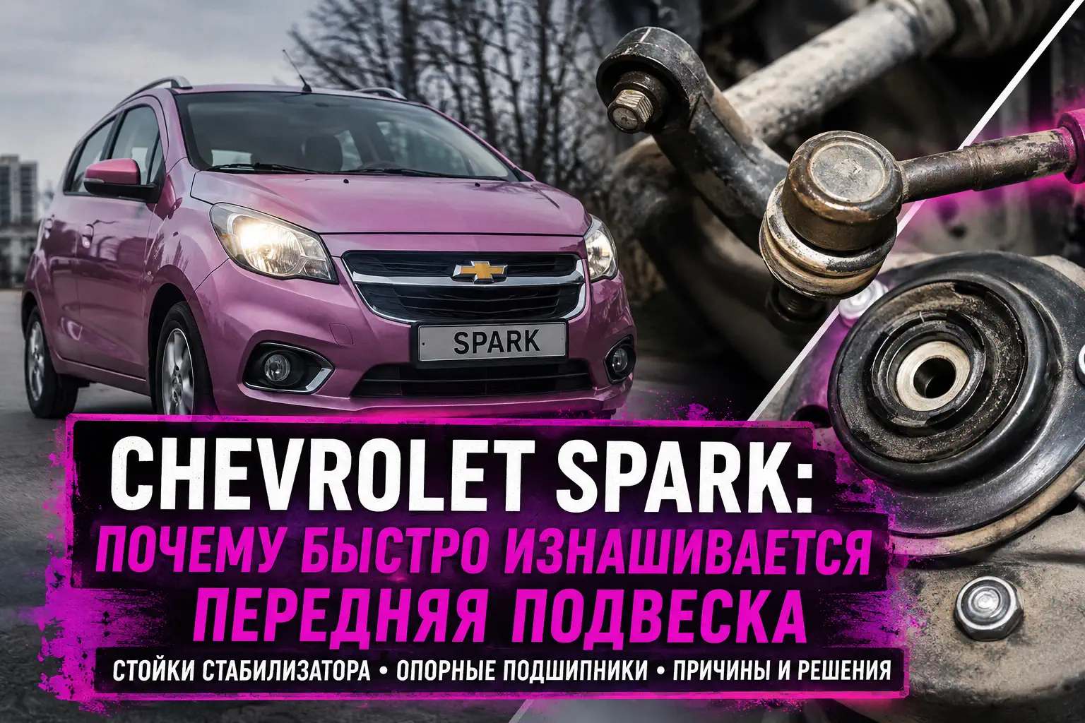

Почему передняя подвеска Chevrolet Spark начинает стучать уже после 30–50 тыс. км? Разбираем слабые стойки стабилизатора, опорные подшипники, типичные неисправности, симптомы износа и способы продлить ресурс подвески.
Почему передняя подвеска Chevrolet Spark сдается раньше времени — и как продлить ей жизнь
Маленький городской автомобиль — это всегда компромисс. Компактность, экономичность, юркость в пробках… и, увы, не самая живучая подвеска. Особенно если речь идет о Chevrolet Spark. Причем проблема знакома не только владельцам старых машин. Даже относительно свежие экземпляры нередко начинают постукивать спереди уже после 35–50 тысяч километров. И тут начинается: сначала легкое «тук-тук» на лежачих полицейских, потом вибрация на руле, а дальше — здравствуйте, стойки стабилизатора и опорные подшипники.
Я не раз сталкивался с этим лично. Более того — однажды чуть не купил Spark после «идеальной диагностики», а через неделю на тест-драйве услышал тот самый глухой металлический стук справа. Продавец уверял: «Да это пластик где-то дребезжит». Ага… Конечно. На подъемнике выяснилось, что стойка стабилизатора буквально болталась пальцами.
И что интересно: проблема не единичная. На форумах, в сервисах, в разговорах с владельцами — картина повторяется постоянно. Особенно у машин, которые ездят по разбитым городским дорогам. А теперь честно: где сейчас идеальные дороги?
В этой статье разберем, почему быстро изнашивается передняя подвеска Chevrolet Spark, какие детали страдают первыми, как распознать симптомы заранее и — самое важное — что реально помогает увеличить ресурс подвески. Без сухой теории. Только практический опыт, реальные наблюдения и советы, которые действительно работают.

Почему стойки стабилизатора на Chevrolet Spark выходят из строя так быстро
Слабое место, о котором знают почти все сервисы
Если спросить механика: «Что чаще всего стучит спереди на Spark?» — в большинстве случаев ответ будет моментальным: стойки стабилизатора.
Причин тут несколько.
Маленький размер деталей
Стойки стабилизатора на Spark довольно компактные. А значит:
  • меньше шарнир;
  • меньше запас прочности;
  • быстрее изнашиваются пыльники;
  • быстрее появляется люфт.
Особенно это заметно зимой. Реагенты, вода, грязь — и всё, шарнир начинает ржаветь изнутри.
Я видел стойки, которые «умирали» за 20 тысяч километров. Причем внешне они выглядели почти новыми. Но стоило качнуть рукой — люфт сразу выдавал проблему.

Опорные подшипники Chevrolet Spark — вторая хроническая проблема
Почему опоры начинают хрустеть и скрипеть
Теперь о другой боли владельцев — опорных подшипниках.
На Chevrolet Spark они действительно слабоваты. Особенно на машинах, которые:
  • часто ездят по плохим дорогам;
  • регулярно паркуются с вывернутыми колесами;
  • получают удары в подвеску зимой.
Сама конструкция опоры довольно нежная. Подшипник маленький, а нагрузка на него постоянная.
Со временем внутрь попадает:
  • пыль;
  • вода;
  • песок;
  • соль.
Смазка высыхает. Начинается скрип. Потом хруст. Потом руль начинает вращаться рывками.
