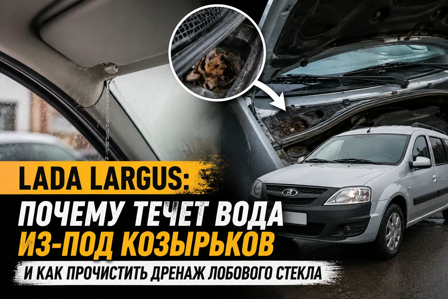

Почему на Lada Largus течет вода из-под козырьков и появляется сырость в салоне? Подробно разбираем причины протечки, признаки забитого дренажа лобового стекла, способы самостоятельной прочистки и профилактику. Практические советы, личный опыт и типичные ошибки владельцев Largus.
Когда вода капает с козырьков: почему Lada Largus начинает «плакать» в салоне
Ситуация знакомая многим владельцам Lada Largus: после сильного дождя или мойки открываете дверь — и внезапно с водительского козырька начинает капать вода. Иногда течет по стойке, иногда намокает потолок, а в особо неприятных случаях вода добирается до блока предохранителей. И тут уже не до шуток.
Самое обидное — проблема появляется даже у относительно свежих машин. Причем многие сначала грешат на уплотнители дверей, лобовое стекло или кондиционер. А причина зачастую банальна: забитый дренаж под лобовым стеклом. Да-да, тот самый участок, куда осенью набивается листва, пыль, тополиный пух и прочий дорожный мусор.
Я впервые столкнулся с этим на Largus Cross после затяжного осеннего ливня. Машина стояла под деревьями почти неделю. С утра сел за руль — и получил холодную каплю прямо на колено. Сперва подумал: конденсат? Но через минуту вода уже текла из-под солнцезащитного козырька. Оказалось, дренажные каналы были забиты настолько плотно, что вода начала искать обходной путь… прямо в салон.
Проблема течи воды в салон Lada Largus — одна из самых частых среди владельцев этой модели. Причем многие сервисы предлагают дорогостоящую «переклейку лобового», хотя в половине случаев достаточно потратить 30–40 минут на прочистку водоотводов.

1. Забитый дренаж под лобовым стеклом
Это главный виновник. Под жабо (пластик под дворниками) расположена система отвода воды. Через нее дождь уходит вниз, в дренажные отверстия.
Но есть нюанс.
Когда отверстия забиваются грязью, вода начинает скапливаться в нише. Уровень поднимается — и дальше начинается «квест»:
  • вода просачивается через уплотнения;
  • попадает в стойки;
  • затекает под потолок;
  • выходит через козырьки.
Особенно часто это происходит осенью.

Как устроен дренаж лобового стекла на Lada Largus
Система довольно простая. И в этом одновременно плюс и минус.
Под пластиковым жабо находится водосборная ниша. Вся вода с лобового стекла стекает туда, а затем уходит через специальные сливные отверстия в колесные арки.
Пока каналы чистые — всё работает идеально.
Но стоит накопиться:
  • листьям;
  • хвое;
  • песку;
  • пуху;
  • грязи —
и дренаж начинает захлебываться.
Где находятся дренажные отверстия
На Largus они расположены:
  • слева под жабо;
  • справа под жабо;
  • возле моторного щита.
Иногда грязь образует плотную «пробку». Причем сверху всё может выглядеть нормально.
Я однажды вытащил из дренажа комок листвы размером почти с кулак. Не преувеличиваю. После этого из отверстия вылилось столько воды, будто открыл мини-плотину.

Вода капает с козырьков
Самый характерный симптом.
Причем иногда течет только при поворотах или резком торможении. Вода скапливается внутри и переливается.

Пошаговая инструкция по очистке дренажа
Шаг 1. Снимите поводки дворников
Аккуратно откручиваем гайки и снимаем дворники.
Совет из практики: перед снятием отметьте положение дворников маркером. Потом не придется мучиться с настройкой.
Шаг 2. Демонтируйте пластиковое жабо
Снимается оно несложно, но защелки любят ломаться на холоде.
Поэтому зимой лучше прогреть машину.
Шаг 3. Осмотрите водостоки
Вот тут обычно начинается археология.
Листья, грязь, песок, хвоя… Иногда даже мелкие ветки.
Всё это убираем руками и пылесосом.
Шаг 4. Прочистите сливные отверстия
Используйте:
  • гибкий тросик;
  • пластиковый шланг;
  • мягкую проволоку.
Металлической отверткой лучше не ковырять — можно повредить покрытие.
Шаг 5. Промойте систему водой
Лейте постепенно.
Если вода быстро уходит вниз — отлично.
Если стоит — значит, пробка еще осталась.
Шаг 6. Продуйте дренаж
Компрессор творит чудеса. После продувки из отверстий иногда вылетает целая «экосистема».
И да… надевайте очки. Проверено лично.

Личный опыт эксплуатации Lada Largus зимой и осенью
Наиболее проблемный период — поздняя осень.
Листва мокнет, превращается в кашу и буквально цементирует сливные отверстия.
У меня был случай после поездки по трассе в дождь. Машина простояла ночь под уклоном. Утром открыл дверь — с пассажирского козырька капало как из старого кондиционера.
Причем снаружи кузов выглядел абсолютно сухим.
Снял жабо — а там настоящий компост. Вода стояла почти до уровня воздухозаборника печки. Еще немного — и затопило бы вентилятор отопителя.
С тех пор я проверяю дренаж минимум дважды в год. И знаете что? Проблем больше не было вообще.
