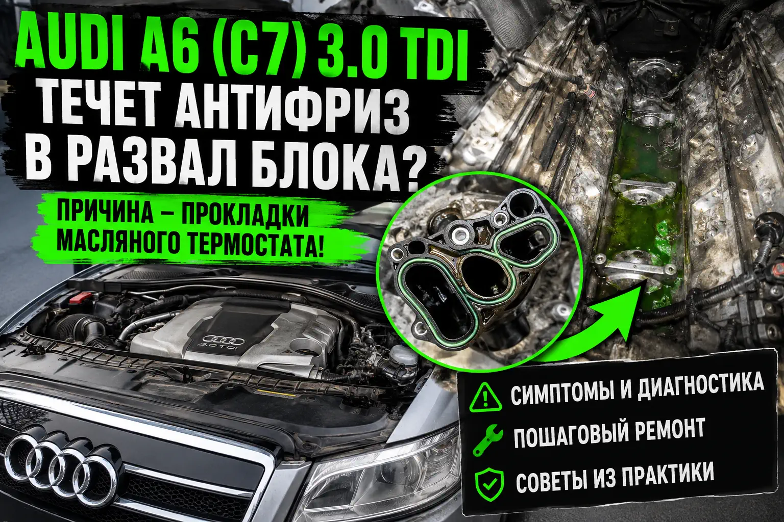

Почему течет антифриз в развал блока цилиндров на Audi A6 C7 3.0 TDI
На моторе 3.0 TDI V6 компоновка довольно плотная. Настолько, что часть охлаждающей системы расположена прямо между головками блока — в так называемом развале блока цилиндров.
Там находится несколько важных узлов:
  • масляный термостат;
  • патрубки системы охлаждения;
  • соединительные фланцы;
  • теплообменные элементы.
Главный виновник течи — прокладки масляного термостата Audi A6 C7 3.0 TDI.
Со временем резиновые уплотнения:
  • дубеют от температуры;
  • теряют эластичность;
  • начинают пропускать антифриз.
Причём происходит это коварно. Сначала жидкость просачивается буквально каплями и скапливается внутри V-образного пространства двигателя. Снаружи двигатель может выглядеть абсолютно сухим.
И вот тут многие попадают в ловушку.
«Раз под машиной ничего нет — значит всё нормально».
Нет. Не нормально.
Антифриз просто испаряется на горячем моторе.

Проверка эндоскопом
Самый разумный вариант.
Через доступ сверху можно заглянуть в развал блока и увидеть:
  • скопление антифриза;
  • влажность;
  • следы подтёков.
Я видел мотор, где в развале буквально стояла лужа — около стакана охлаждающей жидкости.
Снаружи? Полная сухость.

Проверка масляного термостата
Часто источник находится именно в месте соединения корпуса термостата.
