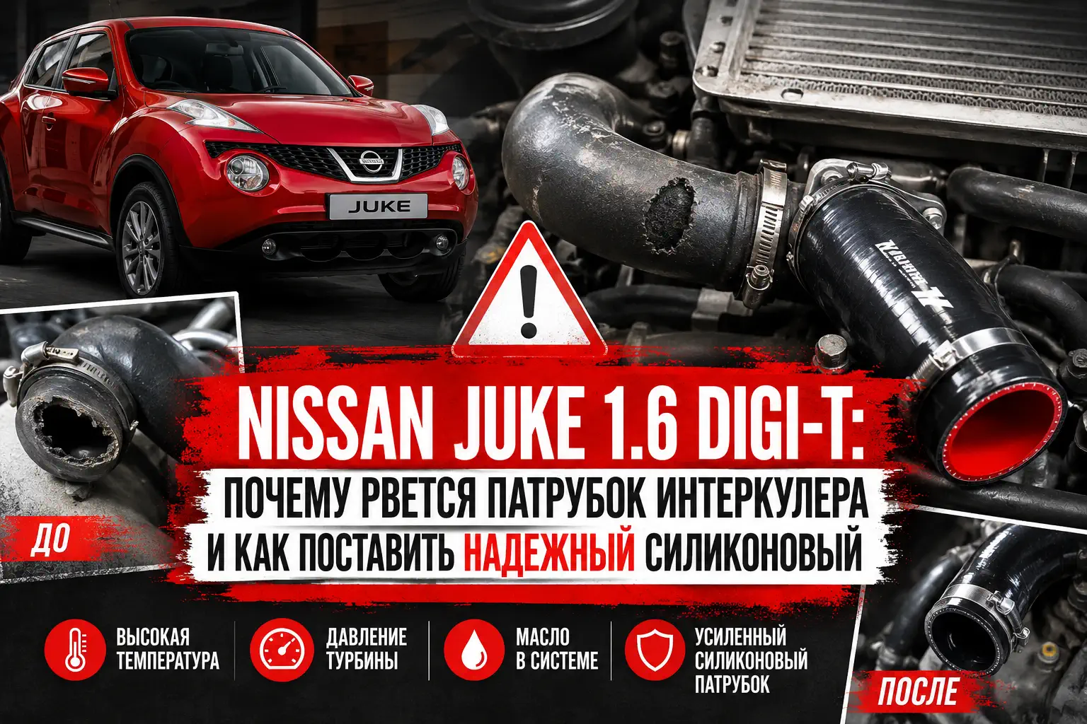

Почему на Nissan Juke 1.6 Digi-T рвется патрубок интеркулера
Конструкция системы наддува у Juke
На турбо-версии Nissan Juke 1.6 Digi-T установлен интеркулер — радиатор охлаждения воздуха после турбины. Пока турбина нагнетает воздух, он сильно нагревается. Интеркулер охлаждает поток, чтобы двигатель получал более плотный воздух и работал эффективно.
Соединяются элементы системы наддува патрубками. И вот здесь начинается самое интересное.
Штатные патрубки у Juke выполнены из резины с текстильным армированием. Для спокойной городской езды их хватает. Но турбомотор — штука капризная. Температуры высокие, давление нестабильное, плюс постоянные циклы нагрева и охлаждения. Со временем материал устает.
Особенно страдает нижний патрубок интеркулера Nissan Juke.
Основные причины разрыва
Причин обычно несколько. И работают они в связке.
1. Высокая температура под капотом
Турбированный мотор MR16DDT очень горячий сам по себе. После активной езды температура в подкапотном пространстве буквально «жарит» резину.
Через пару лет патрубок:
  • дубеет;
  • теряет эластичность;
  • покрывается микротрещинами.
А дальше — вопрос времени.
2. Давление турбины
На разгоне давление наддува резко возрастает. Особенно после чип-тюнинга. Штатный патрубок начинает раздуваться как воздушный шарик. Сначала это незаметно… потом появляется слабое место.
Я видел патрубки, которые буквально расслаивались изнутри. Снаружи все красиво, а внутри — уже каша.
3. Масло в системе
Это важный момент, о котором редко говорят.
Небольшое количество масла в патрубках турбомотора — нормально. Но масло постепенно размягчает внутренний слой резины. Если турбина уже имеет износ, процесс ускоряется в разы.
И вот вам классическая картина:
  • патрубок размягчился;
  • давление выросло;
  • в жару материал поплыл;
  • хлопок — и машина ушла в аварийный режим.
4. Хомуты и вибрации
Иногда проблема вообще не в самом патрубке.
Слабый хомут, перекос соединения, вибрации двигателя — все это создает локальную нагрузку. Особенно на изгибах.
Был случай: владелец трижды менял патрубок интеркулера Nissan Juke, а проблема возвращалась. Оказалось, криво стоял один крепеж радиатора, из-за чего патрубок постоянно перетирался о металл.
Мелочь? Да. Но турбосистема таких мелочей не прощает.

Где чаще всего лопается патрубок
Самые проблемные зоны:
  • изгибы;
  • места под хомутами;
  • нижняя часть возле интеркулера;
  • внутренние слои на участках перегрева.
И вот тут важный совет из практики: всегда снимайте патрубок полностью для диагностики. Не пытайтесь оценивать состояние «на глаз» сверху.
Сколько раз видел ситуацию:— «Да он вроде нормальный».Снимаем.А внутри трещина на половину окружности.
Почему силиконовый патрубок лучше штатного
Главное преимущество — стойкость к температуре
Качественный силиконовый патрубок интеркулера Nissan Juke выдерживает температуры, при которых обычная резина начинает стареть.
И это реально чувствуется.
После установки хорошего силикона:
  • исчезает раздувание;
  • стабильнее держится давление;
  • уменьшается риск внезапного разрыва.
Особенно летом. В пробках турбо-Juke греется прилично.
Усиленное армирование
Нормальные силиконовые патрубки имеют многослойное армирование.
Обычно:
  • 3–5 слоев ткани;
  • термостойкий силикон;
  • увеличенная толщина стенок.
Такой патрубок не превращается в «сосиску» под наддувом.
И да — это чувствуется даже по отклику мотора. Турбина работает стабильнее.
Более долгий срок службы
Средний ресурс штатного патрубка:
  • 60–100 тысяч км;
  • иногда меньше после чипа.
Силикон спокойно ходит:
  • 150–200 тысяч км;
  • а иногда и больше.
При условии нормальных хомутов и правильной установки.
