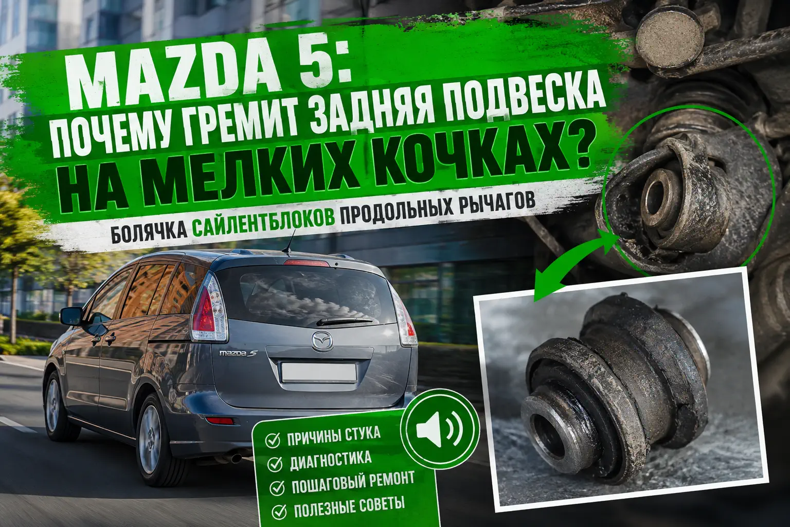

Почему Mazda 5 гремит задней подвеской именно на мелких кочках
Сначала важный момент: характер звука многое говорит о причине.
Если задняя подвеска Mazda 5 гремит на мелких кочках, но ведёт себя спокойно на крупных неровностях, чаще всего проблема скрывается в элементах, отвечающих за микроподвижность подвески. И тут на сцену выходят сайлентблоки продольных рычагов.
Что такое сайлентблок?
Простыми словами — резинометаллический шарнир, который соединяет детали подвески и гасит вибрации.
Он выполняет сразу несколько задач:
  • удерживает геометрию подвески;
  • смягчает удары;
  • не даёт металлу работать «металл об металл»;
  • снижает шум.
Когда сайлентблок начинает разрушаться, появляется люфт — то есть лишняя свобода движения. На больших ямах он может почти не проявляться, а вот мелкие колебания начинают вызывать тот самый раздражающий грохот.
Особенно на:
  • мелкой гребёнке;
  • стыках мостов;
  • щербатом асфальте;
  • брусчатке;
  • «уставшем» городском покрытии.
И тут возникает вопрос: почему именно Mazda 5?
Потому что конструкция задней подвески и возраст автомобилей сделали эту проблему почти фирменной особенностью модели.
Болячка сайлентблоков продольных рычагов Mazda 5: почему они выходят из строя
Конструкция подвески и нагрузка
Mazda 5 — семейный компактвэн. Машину часто используют по полной:
  • пассажиры;
  • багаж;
  • детские кресла;
  • поездки на дачу;
  • дальние маршруты.
Задняя подвеска получает серьёзную нагрузку.
Продольные рычаги работают постоянно — удерживают колесо и воспринимают удары от дороги. Со временем резиновая часть сайлентблока начинает:
  • трескаться;
  • расслаиваться;
  • терять эластичность;
  • отслаиваться от металлической обоймы.
Особенно быстро это происходит, если автомобиль ездит по плохим дорогам.
Поверьте моему опыту: внешне резина иногда выглядит ещё «живой», а стук уже есть. Именно поэтому диагностика только глазами — плохая идея.
Возраст автомобиля делает своё дело
Даже если пробег небольшой, резина стареет.
Mazda 5 — уже не новая модель. На многих машинах заводские элементы работают 10–15 лет. А резина, увы, не бессмертна.
Возникает ситуация:
«Вроде всё нормально… но почему Mazda 5 гремит задней подвеской?»
Потому что материал потерял свойства.
И да — иногда достаточно небольшого надрыва внутри, чтобы подвеска начала звучать как коробка с инструментами.
Агрессивные факторы
Есть и ускорители износа:
  • Перегруз автомобиля.
  • Частая езда по ямам.
  • Морозы и перепады температур.
  • Попадание реагентов и масла.
  • Некачественные аналоги деталей.
Иногда ставят дешёвые сайлентблоки — и через 10–20 тысяч км история повторяется.
Тут уж как повезёт… но чаще всё довольно предсказуемо.

Подняли машину на подъёмнике, взяли монтировку — и выяснилось: задний сайлентблок продольного рычага гуляет так, будто ему давно пора на пенсию.
После замены — тишина.
