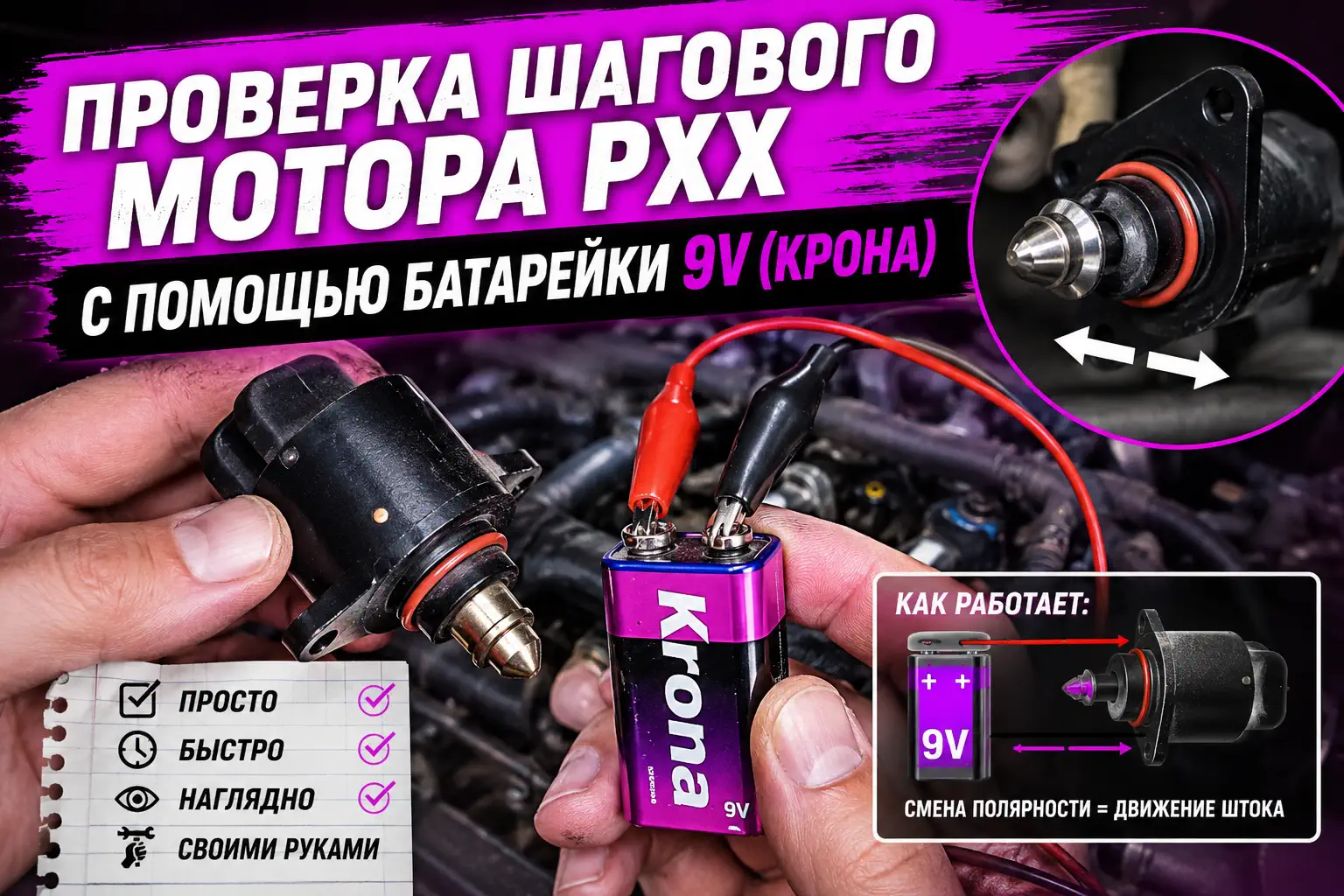

Как проверить шаговый мотор РХХ батарейкой 9V
Теперь — самое интересное.
Подготовка
Перед подключением:
  • Снимите РХХ с автомобиля.
  • Очистите корпус от грязи.
  • Не давите на шток руками.
  • Проверьте контакты на окисление.
ВАЖНО: если шток сильно закоксован, сначала очистите его.
Пошаговая проверка РХХ «Кроной»
Шаг 1. Определите пары обмоток
Мультиметром найдите контакты с одинаковым сопротивлением.
  • 1-2 = 53 Ом;
  • 3-4 = 54 Ом.
Это и есть две рабочие пары.
Шаг 2. Кратковременно подайте питание
Подключите батарейку 9V к первой паре контактов.
Что должно произойти:
  • шток слегка дёрнется;
  • или будет слышен тихий щелчок.
Затем поменяйте полярность:
  • шток должен двинуться в другую сторону.
После этого повторите процедуру со второй обмоткой.
Шаг 3. Следите за поведением штока
Исправный шаговый мотор РХХ:
  • двигается плавно;
  • не клинит;
  • не зависает;
  • реагирует на смену полярности.
Если движения нет:
  • возможен обрыв;
  • заклинивание;
  • межвитковое замыкание.

Проверка шагового мотора РХХ батарейкой 9V: что действительно важно запомнить
Проверка РХХ батарейкой — простой, дешёвый и surprisingly эффективный способ диагностики шагового двигателя регулятора холостого хода. Без сложного оборудования, без поездок на сервис и без лишней паники.
Главное:
  • сначала проверить сопротивление обмоток;
  • не держать питание долго;
  • не давить на шток руками;
  • обязательно исключить подсос воздуха и грязный дроссель.
Во многих случаях проблема решается обычной чисткой. И да — это тот редкий момент, когда пять минут в гараже могут сэкономить приличную сумму.
