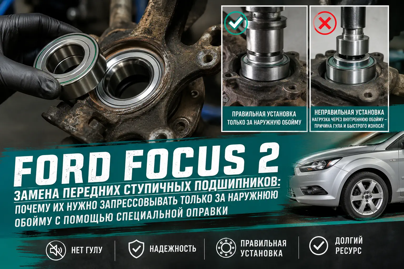

И вот тут ключевой момент:
- при установке подшипника в кулак усилие должно прикладываться ТОЛЬКО к наружной обойме;
- при запрессовке ступицы — только к внутренней.
А шарики — не пресс. Они не рассчитаны на монтажные удары.
Почему нельзя запрессовывать подшипник через внутреннюю обойму
Что происходит внутри подшипника
Представьте ситуацию. Подшипник уже стоит наполовину в посадочном месте. Механик берет оправку меньшего диаметра и начинает давить на внутреннюю часть.
Снаружи всё выглядит нормально.
Но внутри…
Шарики буквально вдавливаются в дорожки качения под огромным усилием пресса. Возникает эффект бринеллирования — микровмятины на металле.

Специальная оправка: зачем она вообще нужна
Многие считают оправку лишней роскошью. Мол, «подберем головку из набора — и нормально».
Нет. Не нормально.
Что делает специальная оправка
Правильная оправка:
- точно совпадает с диаметром наружной обоймы;
- равномерно распределяет усилие;
- исключает перекос;
- не повреждает края подшипника;
- обеспечивает соосность.

Шаг 2. Установка подшипника
Вот тут самое важное.
Запрессовка выполняется:
- плавно;
- без ударов;
- только через наружную обойму.
НИКАКИХ нагрузок на центр.
Шаг 3. Установка стопорного кольца
Перед монтажом кольца обязательно проверьте:
- полностью ли сел подшипник;
- нет ли перекоса;
- чистая ли канавка.
А вот теперь нагрузка уже прикладывается к внутренней обойме.
Это другой этап.
И многие путают именно этот момент.

Передний ступичный подшипник Ford Focus 2 — деталь капризная к установке, но очень надежная при правильном монтаже. Главный принцип простой:
- подшипник в кулак запрессовывается только за наружную обойму;
- ступица устанавливается с упором на внутреннюю обойму.
Именно нарушение этой технологии чаще всего убивает даже дорогие подшипники. Причем задолго до их реального ресурса.
