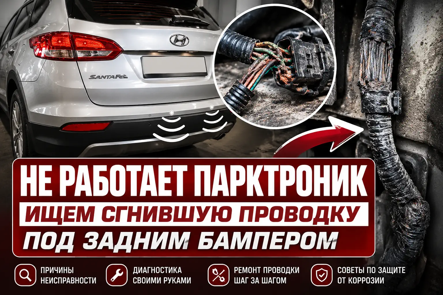

Где именно гниёт проводка под задним бампером Hyundai Santa Fe
Вот тут начинается самое важное.
На большинстве Santa Fe проводка проходит:
  • внутри заднего бампера;
  • возле усилителя;
  • рядом с креплениями;
  • в нижней части, куда летит грязь.
Особенно страдает участок:
  • возле левого заднего угла;
  • рядом с разъёмом;
  • в месте изгиба жгута.
Почему именно там?
Потому что заводская изоляция со временем дубеет. Потом появляются микротрещины. Влага проникает внутрь — и процесс пошёл. Медленно, но уверенно.
Помню Santa Fe DM, который приехал с жалобой: «Парктроник то работает, то нет». Владелец уже поменял:
  • два датчика;
  • блок;
  • предохранители.
А проблема оказалась смешной и грустной одновременно — внутри жгута осталось буквально две живые медные жилы. Всё остальное сгнило. Причём СНАРУЖИ провод выглядел почти новым.

Что видно после снятия бампера
И вот тут обычно начинается самое интересное...
Проводка может выглядеть:
  • грязной;
  • мокрой;
  • покрытой зелёным налётом;
  • местами переломанной.
Иногда разъёмы буквально рассыпаются в руках.
На что обращать внимание
Проверяем:
  • места соединений;
  • изгибы жгута;
  • клипсы крепления;
  • участки возле металла;
  • состояние изоляции.
Если провод мягкий и «пухлый» — внутри уже окисление.
А если при сгибе трескается изоляция — проводку пора спасать.
