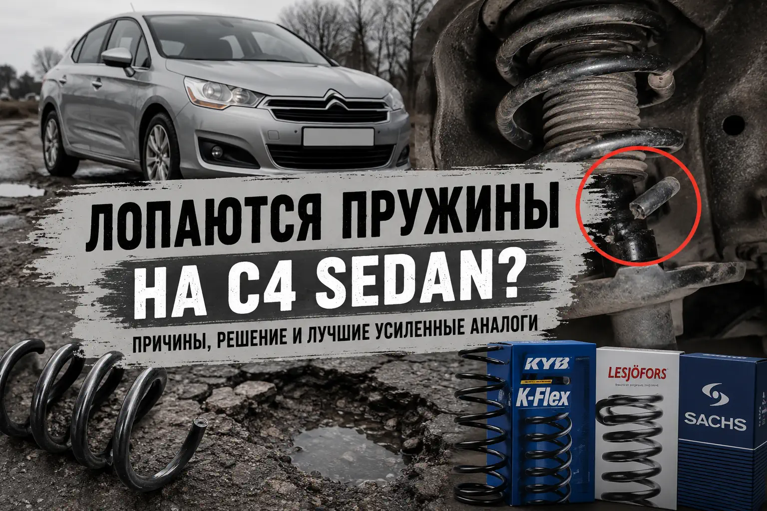

Почему на Citroen C4 Sedan часто лопаются передние пружины при попадании в глубокие ямы? Разбираем причины поломки, симптомы, ресурс подвески и лучшие усиленные аналоги пружин для плохих дорог. Практические советы по выбору и замене.
Citroen C4 Sedan и слабые пружины: почему проблема возникает именно на ямах
Есть автомобили, которые умеют удивлять комфортом даже спустя годы эксплуатации. Citroen C4 Sedan — как раз из таких. Мягкая подвеска, достойная шумоизоляция, энергоемкость на трассе… На ровном асфальте машина буквально плывет. Но стоит выехать на разбитую дорогу с глубокими ямами — и начинаются сюрпризы. Причем иногда очень дорогие.
Если вы хотя бы раз слышали характерный металлический щелчок после удара в яму, а затем замечали перекос передней части автомобиля — скорее всего, лопнула пружина передней подвески Citroen C4 Sedan. Проблема распространенная. И, честно говоря, я сам столкнулся с этим на пробеге около 68 тысяч километров после зимы, когда асфальт больше напоминал минное поле.
Самое неприятное — пружины часто ломаются без явных предупреждений. Вчера всё было нормально, сегодня переднее колесо начинает тереть подкрылок. А иногда водитель узнает о поломке только на шиномонтаже.
  • почему лопаются передние пружины Citroen C4 Sedan;
  • как стиль езды влияет на ресурс;
  • какие признаки появляются до поломки;
  • какие усиленные аналоги реально работают;
  • стоит ли ставить жесткие пружины;
  • как увеличить срок службы подвески.
И да — будет много практики. Без сухой теории из каталогов. Только то, что реально встречается в эксплуатации на наших дорогах.
Почему у Citroen C4 Sedan лопаются пружины передней подвески
Сама конструкция подвески у Citroen C4 Sedan не является откровенно слабой. Спереди используется классический McPherson — простая и надежная схема. Но есть нюансы. И они начинают проявляться именно в условиях плохих дорог.
Главная причина — недостаточный запас прочности штатных пружин
Оригинальные передние пружины Citroen C4 Sedan рассчитаны прежде всего на комфорт. Французы сделали подвеску мягкой — автомобиль отлично проглатывает мелкие неровности. Но при сильных ударах в глубокие ямы витки получают очень высокую нагрузку.
Особенно страдает нижняя часть пружины.
Со временем появляются:
  • микротрещины металла;
  • усталостные деформации;
  • коррозия под защитным покрытием;
  • локальные зоны перегрева металла.
А потом — БАМ. Один хороший удар в яму, и кусок витка отлетает.
И что интересно: чаще всего ломается именно нижний виток. Я видел это десятки раз у знакомых владельцев C4 Sedan. Причем сценарий почти одинаковый.
