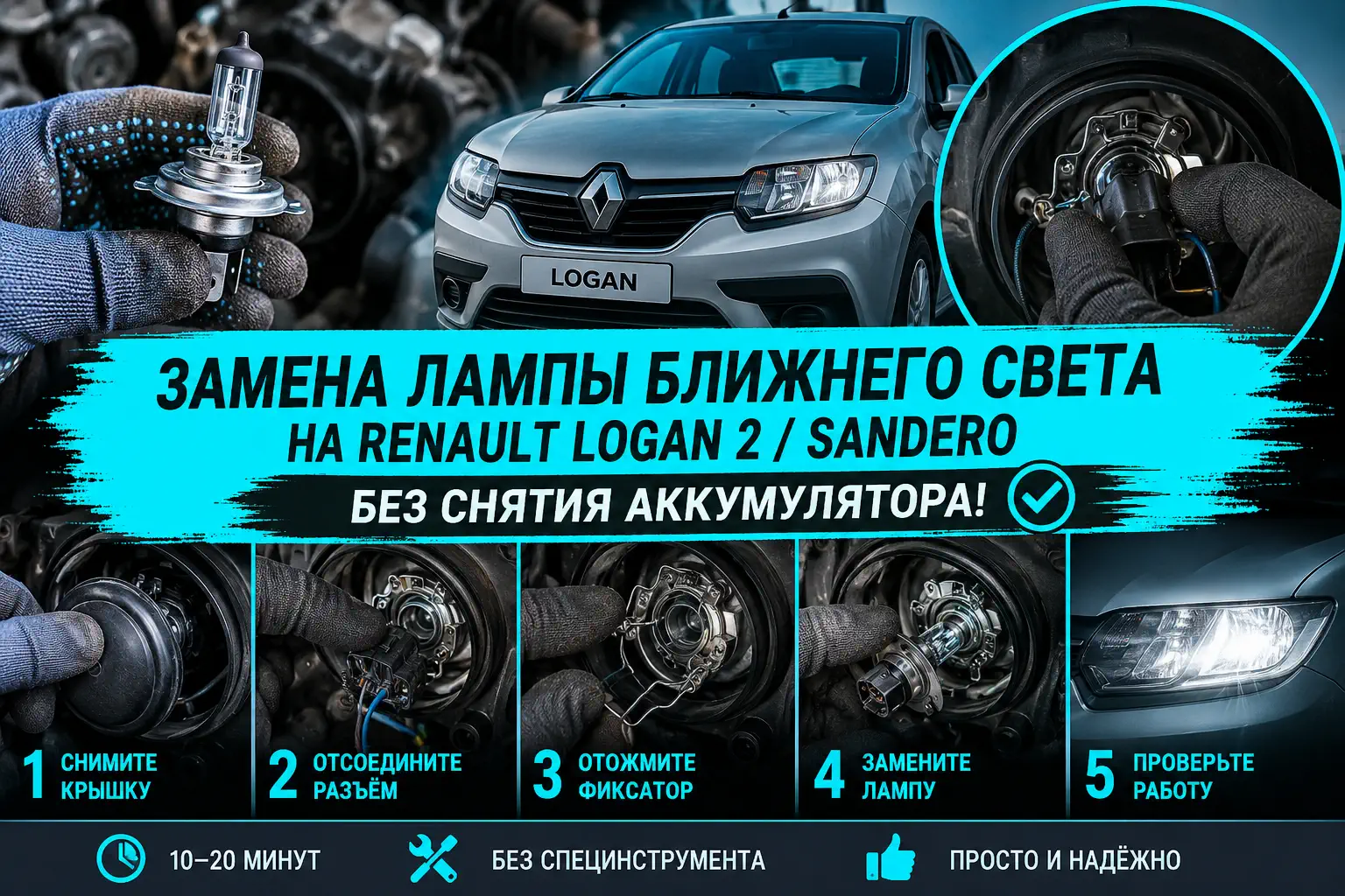

Как заменить лампу ближнего света на Renault Logan 2 без снятия аккумулятора
Теперь переходим к самому главному.
Замена лампы со стороны пассажира
С правой стороны всё относительно удобно.
Порядок действий:
  • Откройте капот.
  • Найдите заднюю часть фары.
  • Снимите резиновую защитную крышку.
  • Отсоедините колодку питания.
  • Отожмите металлический фиксатор.
  • Достаньте старую лампу.
  • Установите новую H4.
  • Зафиксируйте пружину.
  • Подключите питание.
  • Верните крышку на место.
Вся процедура занимает около 5 минут.
Главное — запомнить положение лампы. На цоколе есть направляющие выступы. Неправильно поставить её почти невозможно… хотя я видел и такое.
Замена лампы ближнего света со стороны аккумулятора
А вот тут начинается настоящий Renault-style.
Места очень мало. Рука проходит с трудом. Особенно если кисть крупная.
Но аккумулятор снимать НЕ ОБЯЗАТЕЛЬНО.
Что делаю я:
  • поворачиваю кисть боком;
  • сначала нащупываю фиксатор;
  • работаю практически вслепую.
Да, первые минуты раздражает. Потом приходит понимание механики — и всё становится проще.
Пошаговая инструкция
Шаг 1. Снимите резиновую крышку
Она держится плотно. Поддевайте аккуратно.
Иногда крышка прикипает от грязи и температуры. Не дёргайте резко — можно порвать резину.
Шаг 2. Отсоедините разъём
Тяните строго назад.
Не крутите и не раскачивайте слишком сильно.
Шаг 3. Отожмите фиксатор лампы
Вот здесь большинство и мучается.
Металлическая пружина сначала прижимается внутрь, потом отводится в сторону.
Первый раз это выглядит как головоломка из IKEA без инструкции.
Шаг 4. Достаньте лампу
Аккуратно вытаскивайте её прямо на себя.
Запомните ориентацию.
Шаг 5. Установите новую лампу
Совмещаете направляющие выступы — лампа сама садится в правильное положение.
Шаг 6. Зафиксируйте пружину
Самый неудобный этап.
Маленький лайфхак: придерживайте лампу пальцем, пока защёлкиваете фиксатор.
Шаг 7. Подключите питание и проверьте свет
Перед установкой крышки обязательно включите ближний свет.
Поверьте моему опыту — обидно собрать всё обратно и понять, что разъём не до конца вставлен.
