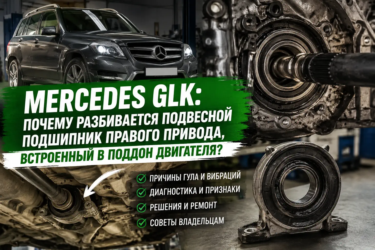

Mercedes GLK: почему разбивает подвесной подшипник правого привода и как избежать дорогого ремонта

Почему подвесной подшипник правого привода в GLK — слабое место
Главная особенность конструкции Mercedes GLK — правый приводной вал длиннее левого. Чтобы уменьшить вибрации и нагрузку на ШРУСы, инженеры добавили промежуточную опору с подвесным подшипником.
Звучит логично. Но есть нюанс.
Подшипник установлен не в отдельном кронштейне, как на многих кроссоверах BMW, Toyota или Volvo, а прямо в алюминиевом поддоне двигателя. Да-да. В масляном поддоне.
И вот здесь начинается инженерная магия… не в лучшем смысле слова.

Как устроен правый привод Mercedes GLK
Чтобы понимать суть поломки, нужно быстро разобраться в конструкции.
Основные элементы узла
Правый передний привод GLK состоит из:
  • внутреннего ШРУСа;
  • длинного приводного вала;
  • подвесного подшипника;
  • посадочного места в поддоне;
  • наружного ШРУСа.
Сам подшипник фиксируется в корпусе поддона двигателя. То есть нагрузка от привода частично уходит прямо в картер мотора.
