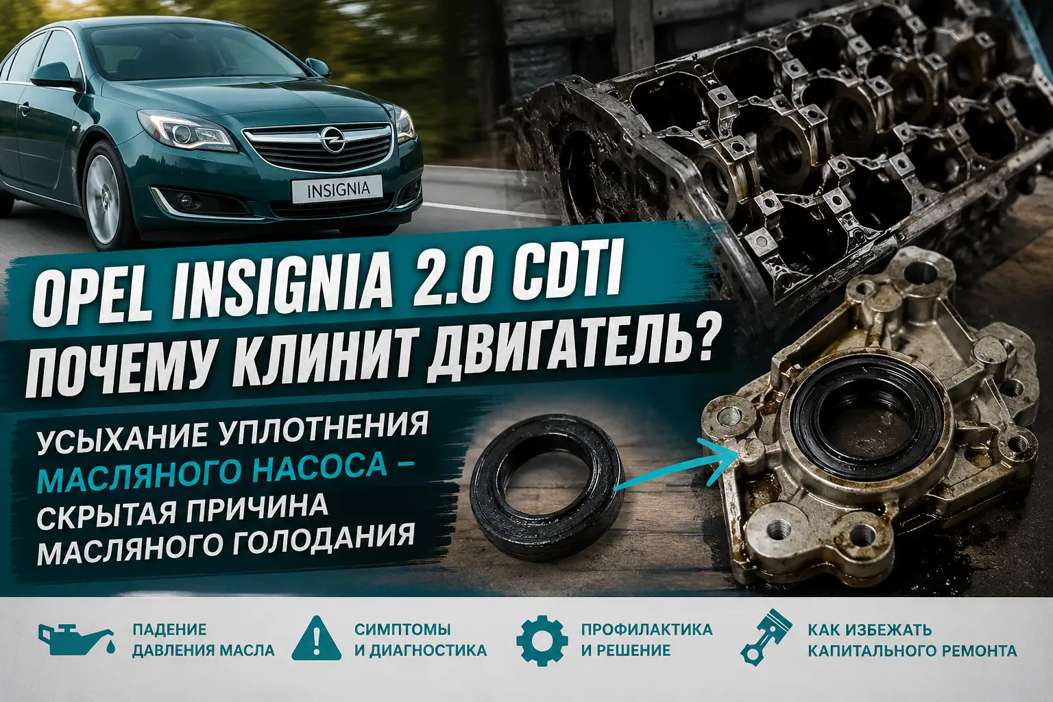

Почему клинит дизельный мотор Opel Insignia 2.0 CDTI? Разбираем проблему усыхания уплотнения масляного насоса, падение давления масла, симптомы, диагностику и способы избежать капитального ремонта двигателя.
Opel Insignia 2.0 CDTI: как маленькое резиновое кольцо превращает мотор в металлолом
Когда ко мне впервые приехала Opel Insignia с дизельным 2.0 CDTI и жалобой «что-то застучало, а потом мотор заклинил», владелец был уверен — провернуло вкладыши из-за плохого масла. Классическая история. Только вот масло он менял каждые 8–10 тысяч километров, лил нормальный допуск Dexos2 и вообще относился к машине аккуратно. И знаете что? Проблема действительно оказалась в масляном голодании. Но виноват был не насос целиком, не турбина и даже не масляный фильтр.
Всему виной — крошечное резиновое уплотнение масляного насоса.
Да-да, то самое кольцо, которое со временем усыхает, теряет эластичность и начинает подсасывать воздух. В какой-то момент давление масла падает настолько, что дизельный двигатель 2.0 CDTI начинает работать «на сухую». А дальше всё развивается стремительно: стук вкладышей, перегрев шеек коленвала, металлическая стружка… и финальный аккорд — клин мотора.
Проблема давно известна среди владельцев дизельных Opel, особенно у машин с пробегом за 150–200 тысяч километров. Но парадокс в том, что многие узнают о ней слишком поздно. Пока лампа давления масла моргнула один раз. Пока мотор не начал шуметь. Пока эвакуатор уже не едет за автомобилем.

Как усыхание уплотнения масляного насоса убивает двигатель
Что происходит внутри мотора
Схема поломки обычно развивается одинаково.
Сначала резиновое кольцо теряет эластичность. Потом появляется микрозазор. Через него насос начинает подсасывать воздух вместе с маслом.
А проблема в том, что масло перестаёт подаваться равномерно. Возникают пузырьки. Давление плавает. На высоких оборотах насос ещё кое-как справляется, а вот на холостых и после прогрева начинаются провалы.
Я сам видел моторы, где на холодную давление было почти нормальным, а после 20 минут езды — катастрофически низким.
Дальше события идут по цепочке:
  • Падает давление масла.
  • Страдают шатунные вкладыши.
  • Начинается микрозадир коленвала.
  • Металлическая пыль попадает в систему.
  • Умирает турбина.
  • Проворачивает вкладыш.
  • Клин двигателя.
Иногда на всё это уходит несколько месяцев. Иногда — одна длинная поездка по трассе.

Реальный случай из практики: мотор удалось спасти буквально за день
Помню серебристую Opel Insignia с пробегом около 212 тысяч километров. Владелец приехал с жалобой: после трассы иногда моргает лампа масла на светофоре.
На сервисах ему говорили:
  • «Меняй датчик».
  • «Попробуй масло погуще».
  • «Да это у них нормально».
Но меня смутило другое — мотор на горячую звучал чуть «суховато». Такой звук сложно объяснить словами… будто внутри исчезла масляная плёнка.
Сняли поддон.
А уплотнение маслоприёмника стало твёрдым, как пластик. Реально. Оно уже не обжимало соединение вообще.
После замены:
  • давление масла восстановилось;
  • шум ушёл;
  • мотор продолжил ездить дальше без капремонта.
Сэкономили человеку несколько тысяч евро. Причём ремонт тогда стоил смешных денег по сравнению с заменой двигателя.
