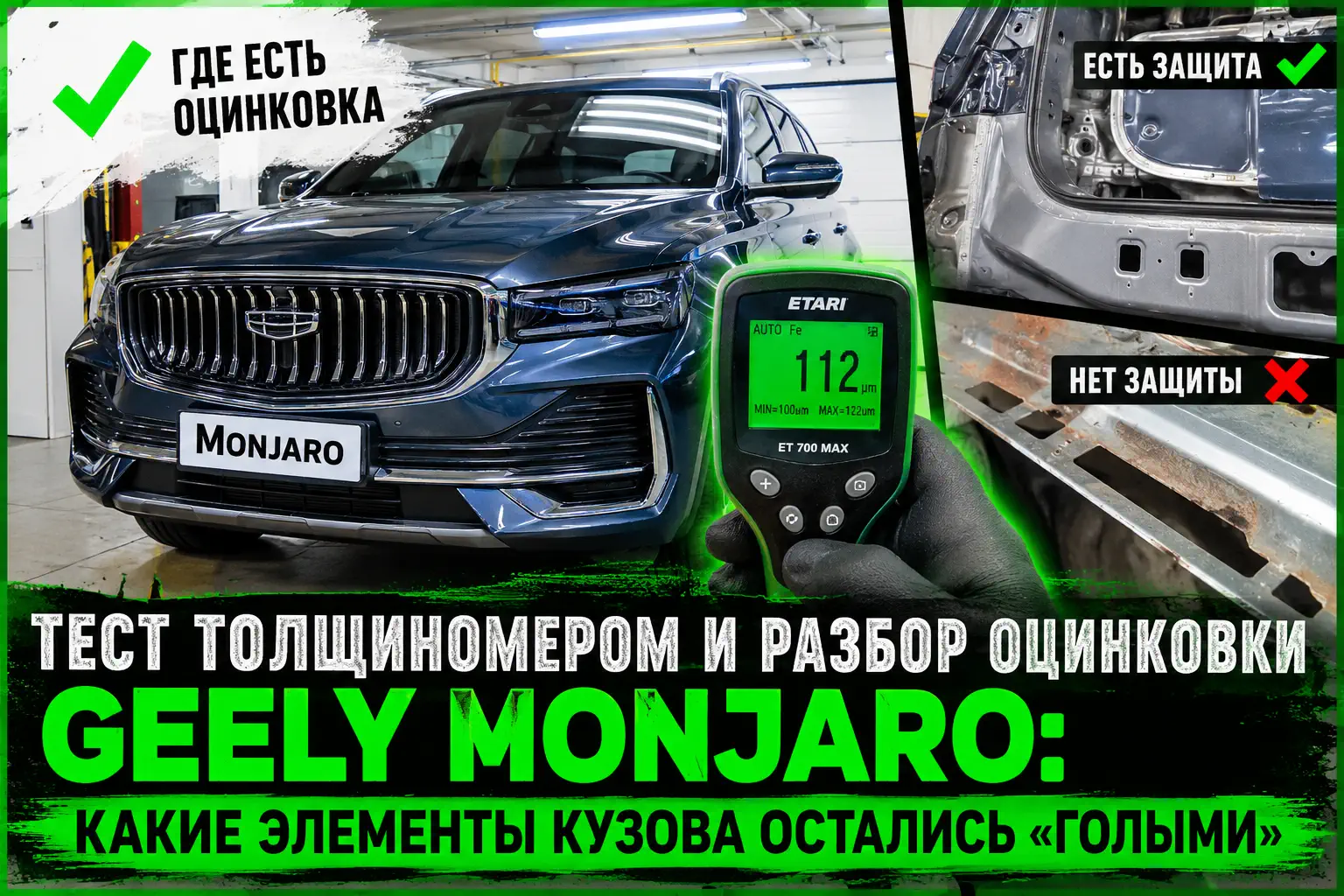

Что показал тест толщиномером Geely Monjaro
Теперь к практике. Проверял я Monjaro в тёмно-сером цвете после пробега около 12 тысяч километров. Автомобиль был без ДТП, в заводском окрасе — идеальный пациент для диагностики.
Использовал профессиональный толщиномер Etari ET-700 MAX. Проверка проводилась:
  • по всем наружным панелям;
  • в проёмах;
  • на крыше;
  • на внутренних кромках дверей;
  • в районе арок и порогов.
Средние показатели ЛКП
Вот какие цифры получились.
| Элемент | Средняя толщина ЛКП |
| Капот | 118–132 мкм |
| Крылья | 110–125 мкм |
| Двери | 115–135 мкм |
| Крыша | 95–108 мкм |
| Крышка багажника | 120–140 мкм |
Для понимания: это вполне достойные показатели.
Не рекорд, конечно. Но и не «фольга», как любят писать в комментариях. У Monjaro слой ЛКП ощутимо толще, чем у многих бюджетных японцев последних лет. Особенно удивили двери — там запас хороший.
Но… есть нюанс.
Самое слабое место — внутренние кромки
Вот где начались вопросы.
При проверке внутренних кромок дверей и некоторых скрытых полостей толщиномер показывал заметное снижение слоя:
  • местами 65–75 мкм;
  • на отдельных участках — ещё меньше.
А это уже тревожный сигнал. Особенно для зимней эксплуатации.
Поверьте моему опыту: именно такие зоны начинают «цвести» первыми. Не капот. Не крыша. А скрытые швы, внутренние отбортовки и дренажные зоны.
И что особенно неприятно — у Monjaro местами чувствуется экономия именно там, куда владелец обычно не заглядывает.
Какие элементы кузова Geely Monjaro оцинкованы
Теперь самое важное.
После частичного разбора удалось оценить состояние металла в скрытых участках. Снимались:
  • подкрылки;
  • уплотнители дверей;
  • пластиковые накладки порогов;
  • локально — обшивка багажника.
Картина получилась довольно интересной.
Хорошо защищённые зоны
У Geely Monjaro действительно неплохо обработаны:
  • наружные панели дверей;
  • капот;
  • передние крылья;
  • часть пола;
  • силовые элементы кузова.
На металле виден характерный оттенок оцинковки, присутствует заводской грунт нормального качества.
Особенно понравилась обработка днища возле центральных усилителей. Там металл выглядит уверенно даже без дополнительного антикора.
Где кузов остался «голым»
А вот теперь — неприятная часть.
Без полноценной оцинковки или с минимальной защитой оказались:
  • внутренние части задних арок;
  • отдельные участки под пластиковыми порогами;
  • нижние кромки дверей;
  • сварные соединения в багажнике;
  • часть внутренних усилителей.
И да… именно эти места чаще всего страдают зимой.
Причём визуально всё красиво. Герметик есть, краска есть. Но стоит снять пластик — становится видно, что местами металл защищён гораздо слабее, чем ожидаешь от автомобиля этого класса.
Я сам однажды наблюдал Monjaro после двух зим в агрессивном реагентном регионе. Снаружи машина выглядела отлично. Но под уплотнителями уже появились первые точки коррозии. Небольшие — да. Критичные? Пока нет. Но тенденция понятна.
