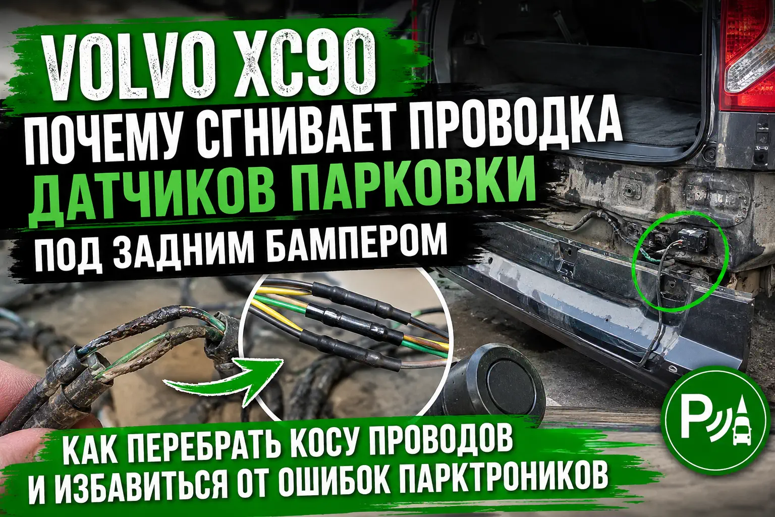

Почему на Volvo XC90 перестают работать задние парктроники? Разбираем главную причину — сгнившую проводку под бампером. Симптомы, диагностика, ремонт косы проводов, советы автоэлектрика и защита от повторной коррозии.
Почему на Volvo XC90 сгнивает проводка парктроников и как правильно перебрать косу под задним бампером
У Volvo XC90 есть одна особенность, о которой владельцы обычно узнают в самый неподходящий момент. Утро. Дождь. Сдаёте назад — и вместо привычного «пик-пик» на панели появляется сообщение о неисправности парковочного ассистента. Или хуже: система начинает жить своей жизнью. То видит препятствие там, где пусто, то молчит впритык к бетонному столбу. И ведь датчики вроде целые… Знакомо?
На практике проблема очень часто скрывается не в самих парктрониках, а в проводке под задним бампером. Особенно на Volvo XC90 первого поколения. Там инженеры сделали косу достаточно уязвимой к влаге, соли и грязи. В российских условиях — почти идеальный рецепт для коррозии.
Причём самое неприятное даже не это. Многие владельцы начинают менять датчики по одному, потом блок PDC, потом искать «глюки» в CAN-шине. А причина — банально сгнившие провода внутри изоляции. Снаружи всё выглядит прилично, а внутри медь уже превратилась в зелёную труху.
Я с этой историей сталкивался неоднократно. И на XC90 с пробегом под 300 тысяч, и на вполне живых машинах, которые зимой регулярно ездили по реагентам. Один владелец вообще поменял четыре датчика подряд — безрезультатно. А проблема оказалась в двух переломленных проводах возле правого крепления бампера. Классика.

Почему проводка парктроников Volvo XC90 начинает гнить
Система парковочных датчиков на Volvo XC90 устроена довольно надёжно. Но есть слабое место — задняя коса проводов под бампером. Именно там и начинается большая часть проблем.
Главная причина — влага и реагенты
Проводка проходит в зоне постоянного попадания:
  • воды;
  • дорожной соли;
  • песка;
  • грязи;
  • химических реагентов.
А теперь добавьте перепады температур. Сегодня минус 20, завтра мокрый снег, потом автомойка. Изоляция постепенно дубеет, микротрещины расширяются, внутрь попадает влага. Дальше начинается электрохимическая коррозия.
И что самое коварное — провод может сгнить внутри, сохранив внешнюю оболочку.
Я однажды разбирал косу на XC90 2008 года. Снаружи провод выглядел идеально. Но стоило чуть согнуть его — он буквально рассыпался в руках. Медь внутри была зелёной сантиметров на двадцать.
Конструктивная особенность XC90
У Volvo XC90 коса задних парктроников закреплена не самым удачным образом. В некоторых местах проводка:
  • трётся о крепления бампера;
  • испытывает постоянную вибрацию;
  • провисает;
  • собирает влагу в нижних точках.
Особенно страдает участок возле правого угла бампера. Там часто образуется «карман» для грязи.

Где именно обычно сгнивает коса проводов
У Volvo XC90 есть несколько типичных зон поражения.
Участок возле креплений бампера
Там проводка постоянно вибрирует. Со временем изоляция протирается.
Особенно если раньше бампер снимали неаккуратно.
Соединения и разъёмы
Штатные уплотнения со временем теряют герметичность. Влага проникает внутрь, контакты начинают зеленеть.
Причём иногда разъём выглядит нормально, а внутри уже окисление.
Нижняя часть жгута
Там скапливается вода. Особенно зимой.
Проводка буквально купается в солевом растворе.
И вот тут начинается самое неприятное — капиллярный эффект. Влага затягивается под изоляцию и распространяется дальше по жиле.

Осмотр проводки
После снятия бампера обычно сразу видно:
  • зелёные окислы;
  • переломы;
  • трещины;
  • влажные участки;
  • почерневшую медь.
Иногда запах характерный появляется — такой кисловатый металлический.
Да, звучит странно. Но опытный автоэлектрик это узнаёт моментально.
Как определить скрытую коррозию
Вот тут маленький инсайд.
Если провод кажется жёстким или ломается при сгибании — внутри уже беда.
Нормальный автомобильный провод должен быть эластичным.
Сомнительный участок лучше вырезать полностью.

Как делать правильно
Лучший вариант:
  • Вырезать повреждённый участок.
  • Впаять новый провод.
  • Использовать термоусадку с клеем.
  • Закрыть всё гофрой.
Тогда соединение прослужит долго.
Я перебирал таким способом косу на XC90 ещё в 2019 году. Машина до сих пор ездит без ошибок парктроника.

Как защитить проводку от повторного гниения
Вот тут начинается настоящая профилактика.
Именно её часто игнорируют.
Используйте герметичную термоусадку
Не обычную, а клеевую.
При нагреве она:
  • сжимается;
  • заполняет пустоты;
  • герметизирует соединение.
Это критично.
Добавьте дополнительную гофру
Особенно в местах трения.
Я обычно ещё прокладываю защиту там, где коса касается металла или пластиковых креплений.

Пока коррозия не ушла глубоко в жгут.
Осматривайте проводку при снятии бампера
Любые работы с задним бампером — отличный повод проверить состояние косы.
Даже простой визуальный осмотр иногда спасает от серьёзного ремонта.
Volvo XC90 и ремонт проводки парктроников без лишних затрат
С проводкой задних датчиков парковки на Volvo XC90 история давно стала типичной. Особенно на машинах с приличным пробегом и активной зимней эксплуатацией. Но хорошая новость в том, что проблема вполне решаемая — без замены половины электроники и без бесконечной покупки новых датчиков.
Главное — не искать виноватого вслепую. В большинстве случаев неисправность скрывается именно в косе под задним бампером: сгнившие жилы, окислившиеся соединения, переломленные провода. И если перебрать проводку грамотно — с нормальными материалами, пайкой и герметизацией — система ещё долго будет работать без сюрпризов.
А самое обидное? Часто ремонт стоит в разы дешевле, чем хаотичная замена исправных компонентов.
