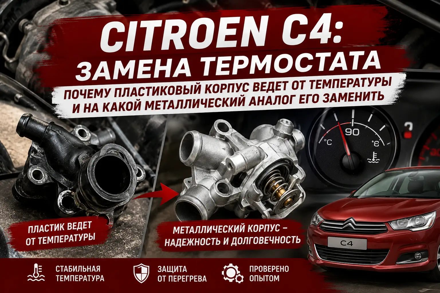

Почему пластиковый корпус термостата на Citroen C4 деформируется
С инженерной точки зрения идея пластикового корпуса была понятной. Производителю нужно снизить вес автомобиля, удешевить производство и ускорить прогрев двигателя. Пластик для этого подходит идеально. Пока новый.
Но есть нюанс. Точнее — несколько.
Постоянные температурные циклы
Термостат работает в очень жестких условиях:
  • зимой мотор может стартовать при -20°C;
  • через 10 минут корпус уже нагревается до 90–105°C;
  • затем идет охлаждение;
  • потом снова нагрев.
И так тысячи раз.
Пластик постепенно теряет геометрию. Особенно на двигателях EP6, где температура работы довольно высокая сама по себе. Добавьте сюда пробки летом — и корпус начинает “играть”.
У меня был случай, когда после трассы в +34°C на корпусе появилась едва заметная “слеза” антифриза. На холодную всё сухо. На горячую — течь. Типичная история для поведенного корпуса.
Перегрев двигателя ускоряет разрушение
Один серьезный перегрев — и пластиковый термостат может уже никогда не стать прежним.
Причем водитель иногда даже не замечает проблему. Достаточно:
  • неисправного вентилятора;
  • грязного радиатора;
  • воздушной пробки;
  • старого антифриза.
После этого пластик теряет жесткость. Потом появляются:
  • микротрещины;
  • деформация посадочной плоскости;
  • течи по шву;
  • перекос самого термостата.
Качество антифриза тоже влияет
Да-да, это не маркетинговая страшилка.
Дешевый антифриз способен ускорить старение пластика и резиновых уплотнений. Особенно если смешивать разные типы охлаждающей жидкости.
Поверьте моему опыту — я видел корпуса термостата Citroen C4, внутри которых пластик буквально становился хрупким, как сухарь.

Металлический корпус термостата Citroen C4 — действительно ли это решение
Коротко? Да.
Именно поэтому металлический термостат на Citroen C4 стал настолько популярным среди владельцев EP6.
Главные преимущества металлического аналога
Устойчивость к температуре
Алюминиевый корпус:
  • не ведет;
  • не коробит;
  • не боится перегрева так, как пластик.
Это главный плюс.
Долговечность
Нормальный металлический корпус способен пережить несколько замен самого термоэлемента.
То есть потом меняется только внутренний механизм, а не весь узел целиком.
Более стабильная герметичность
Металл лучше держит плоскость прилегания. Соответственно:
  • меньше риск течи;
  • лучше прижим прокладки;
  • меньше вероятность подсоса воздуха.
