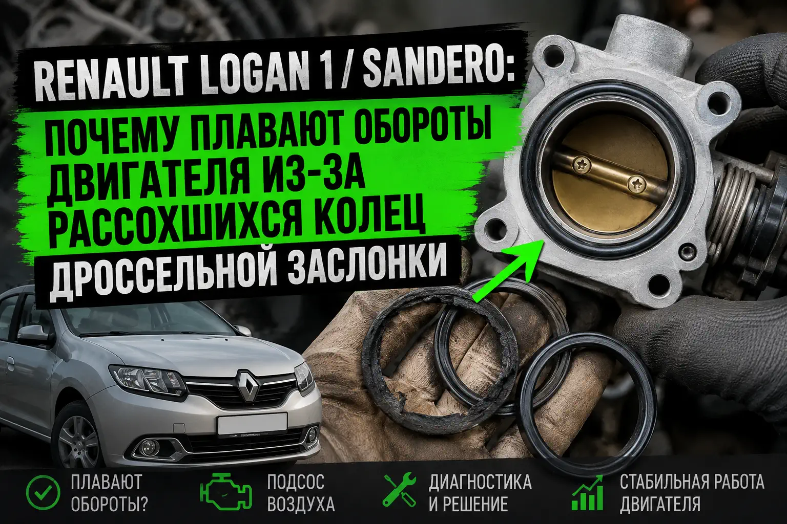

Почему именно уплотнительные кольца выходят из строя
Честно говоря, конструкция не самая долговечная.
Причины износа:
  • Температурные перепадыДроссель постоянно нагревается и остывает.
  • Возраст автомобиляЧерез 5–7 лет резина банально теряет эластичность.
  • Качество материаловТут уж как повезёт — некоторые кольца «умирают» быстрее.
  • Грязь и отложенияМасляный налёт ускоряет разрушение.
Я видел кольца, которые буквально рассыпались в руках. Без шуток.

И только когда снял дроссель полностью — увидел:
👉 уплотнительное кольцо дубовое и потрескавшееся
После замены:
  • обороты стали стабильными
  • пропали рывки
  • расход снизился примерно на 0.7 литра

Способ 1: визуальный осмотр
Снимаете дроссельную заслонку и проверяете:
  • состояние резиновых колец
  • наличие трещин
  • потерю эластичности
Если кольцо твёрдое как пластик — это уже проблема.
