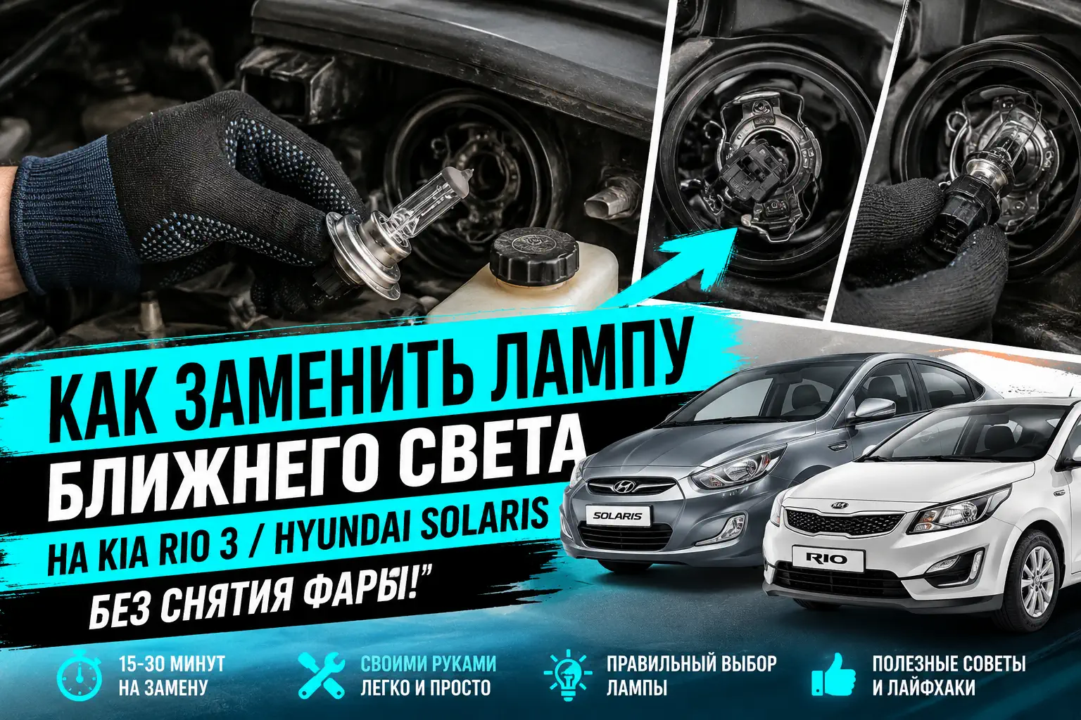

Как заменить лампу ближнего света на Kia Rio 3 без снятия фары
Теперь к практике.
На Kia Rio 3 доступ к лампе есть из подкапотного пространства. Да, места немного. Да, особенно справа неудобно. Но фара снимается только в крайних случаях.
Пошаговая инструкция
  • Откройте капот.
  • Найдите заднюю часть фары.
  • Снимите защитную резиновую крышку.
  • Отсоедините разъем питания.
  • Отожмите металлический фиксатор лампы.
  • Аккуратно извлеките старую лампу.
  • Установите новую лампу в том же положении.
  • Зафиксируйте крепление.
  • Подключите разъем.
  • Верните защитную крышку.
И вот здесь многие допускают ошибку.
Лампа должна сесть строго в пазы. Если поставить криво — свет будет «косить». Иногда кажется, будто фара светит нормально, но на трассе становится видно: одна сторона бьет выше другой.
Замена правой лампы — самый неудобный момент
Справа мешает бачок омывателя. Особенно людям с крупными руками.
Есть два варианта:
  • работать медленно и на ощупь;
  • частично отстегнуть горловину бачка.
Я обычно использую второй способ. Он реально экономит время.
Главное — не дергать пластик резко. На старых машинах крепления становятся хрупкими.
