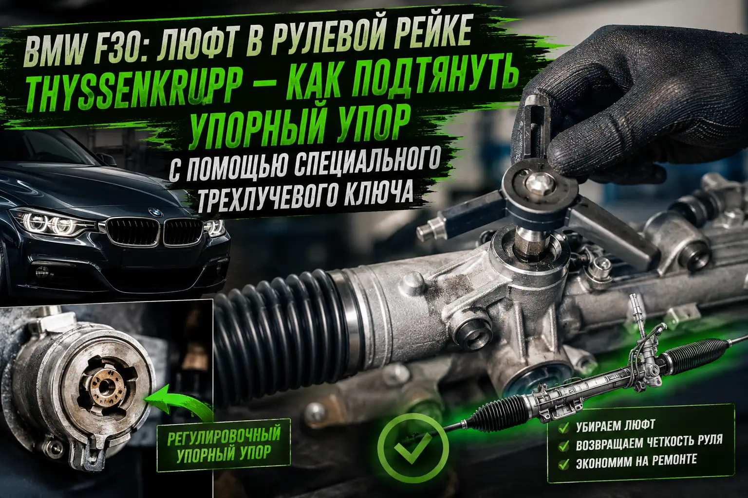

Что такое упорный упор в рулевой рейке ThyssenKrupp
Конструкция довольно интересная.
Внутри рейки есть специальный подпружиненный прижимной элемент. Его задача — удерживать зубчатую рейку без лишнего зазора.
Со временем:
  • пружина проседает;
  • пластиковый башмак изнашивается;
  • появляется люфт.
Регулировочный механизм позволяет:
  • компенсировать небольшой износ;
  • уменьшить зазор;
  • убрать стук.
Именно для доступа к этому механизму нужен трехлучевой ключ BMW F30.
Специальный трехлучевой ключ для рулевой рейки BMW
Почему обычный инструмент не подходит
Регулировочная гайка имеет нестандартную форму. Внутри — три симметричных паза.
Обычным:
  • шестигранником,
  • отверткой,
  • зубилом,
  • пассатижами
туда лезть нельзя.
Хотя… интернет полон «лайфхаков». Люди пытаются крутить гайку самодельными приспособлениями. Потом:
  • срывают грани;
  • повреждают корпус;
  • перетягивают механизм.
А дальше начинается дорогостоящий ремонт.
Как выглядит трехлучевой ключ
Это специальная насадка с тремя выступами.
Обычно используется:
  • диаметр около 18–22 мм;
  • трехлучевая форма;
  • посадка под трещотку.
На AliExpress, кстати, таких ключей сейчас много. Но качество разное. Некоторые сделаны из «пластилина» — провернуло на первой же рейке.
Я в итоге купил нормальный инструмент из закаленной стали. Да, дороже. Но после третьей регулировки понял: экономия на таком инструменте бессмысленна.

Где находится регулировочный узел
На BMW F30 регулировочный механизм расположен на корпусе рейки снизу.
Доступ зависит от:
  • двигателя;
  • привода;
  • наличия защиты.
На некоторых версиях приходится:
  • снимать защиту двигателя;
  • частично опускать подрамник;
  • выворачивать колеса.
Первый раз я ковырялся почти два часа только ради доступа. Потом научился делать быстрее.
Пошаговая регулировка
Шаг 1. Диагностика
Сначала убедитесь, что проблема действительно в рейке.
Это важно.
Потому что очень легко перепутать:
  • стойки стабилизатора,
  • наконечники,
  • рулевой кардан,
  • опоры амортизаторов.
Шаг 2. Очистка узла
Перед регулировкой обязательно очистите область вокруг гайки.
Грязь внутри механизма — плохая идея.
Шаг 3. Отметьте исходное положение
Маркером сделайте метку.
Это спасет, если придется возвращаться к заводскому положению.
Шаг 4. Подтяжка
И вот тут главное — не спешить.
Подтягивать нужно:
  • буквально по несколько градусов;
  • очень аккуратно;
  • с постоянной проверкой руля.
Обычно хватает:
  • 5–15 градусов поворота.
НЕ больше.
Серьезно. Многие думают: «Ну еще чуть-чуть…». А потом руль становится тяжелым.
Шаг 5. Проверка
После каждой микрорегулировки:
  • покрутите руль;
  • проверьте возврат;
  • проедьте по неровностям.
Если:
  • стук ушел,
  • руль легкий,
  • закусываний нет,
значит регулировка выполнена правильно.
