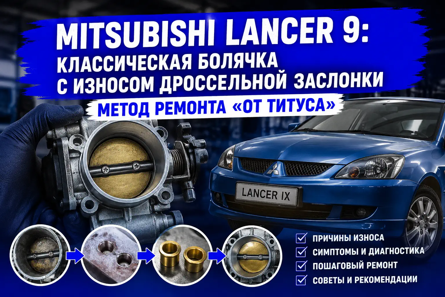

Метод ремонта «от Титуса»: почему его знают почти все владельцы Lancer 9
В свое время этот способ буквально спас тысячи владельцев от покупки нового дросселя.
Потому что оригинальный узел стоил — и стоит — весьма неприятных денег.
Суть метода
Метод «от Титуса» заключается в восстановлении посадочных мест оси заслонки.
Проще говоря:
  • корпус растачивается;
  • устанавливаются втулки;
  • восстанавливается геометрия;
  • устраняется подсос воздуха.
После этого заслонка снова начинает работать нормально.
И знаете что? При грамотном исполнении ресурс получается очень достойным.
Как проходит ремонт дроссельной заслонки Mitsubishi Lancer 9
Этап 1. Демонтаж
Снимаются:
  • патрубки;
  • разъемы;
  • трос газа;
  • сам дроссельный узел.
На старых машинах болты иногда прикипают намертво. Особенно если автомобиль ездил по реагентам.
Этап 2. Разборка
Разбирается:
  • заслонка;
  • ось;
  • механизм холостого хода.
И вот здесь часто обнаруживается настоящий “сюрприз” — овальная выработка внутри корпуса.
Этап 3. Расточка и втуление
Это главный этап ремонта.
Мастер:
  • растачивает изношенные отверстия;
  • устанавливает бронзовые или латунные втулки;
  • подгоняет ось.
Качественная центровка здесь КРИТИЧЕСКИ важна.
Если сделать криво — заслонка начнет закусывать.
Этап 4. Сборка и адаптация
После ремонта:
  • меняются прокладки;
  • проводится чистка;
  • выполняется адаптация холостого хода.
Иногда ЭБУ адаптируется сам за 50–100 км.
Но бывает, что требуется сброс обучения.
