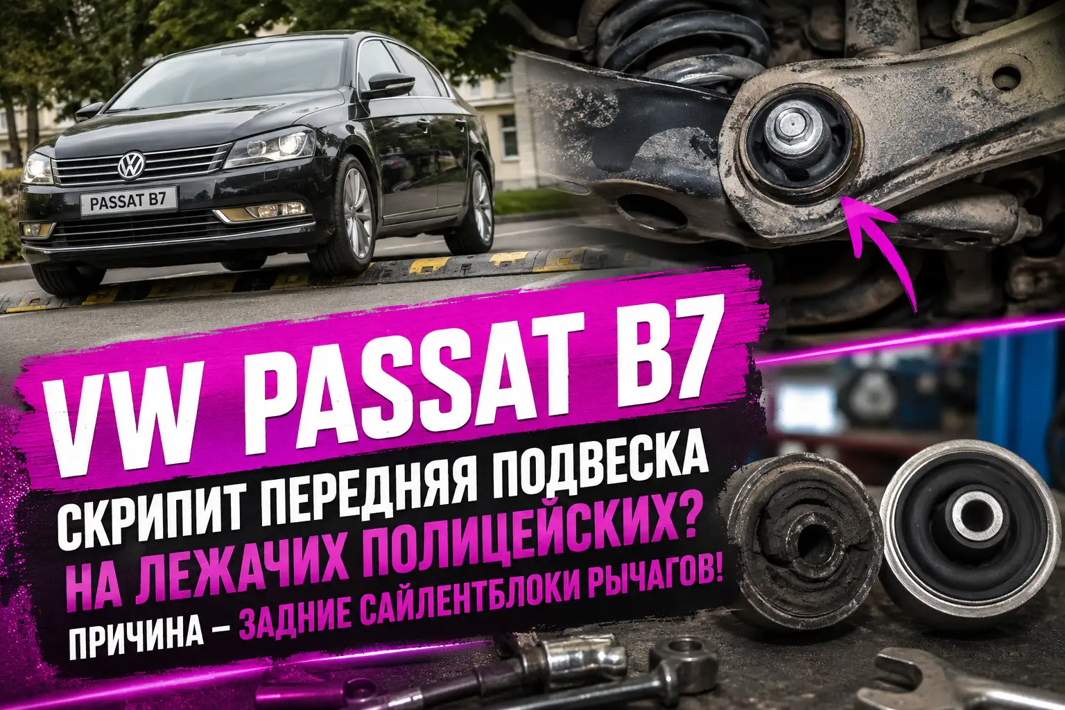

Почему скрип передней подвески на VW Passat B7 появляется именно на лежачих полицейских
Тут есть одна хитрость конструкции.
Передняя подвеска Passat B7 — многорычажной она уже не является (как на старых Audi), здесь классический McPherson. Но сам передний рычаг имеет два сайлентблока:
  • передний;
  • задний.
И вот именно задний сайлентблок принимает на себя основную нагрузку при продольном раскачивании подвески.
Когда автомобиль медленно переезжает лежачий полицейский, подвеска работает не резко, а с большой амплитудой и скручиванием. Резина сайлентблока начинает деформироваться. Если она:
  • рассохлась;
  • потеряла эластичность;
  • надорвалась;
  • или провернулась внутри обоймы,
появляется тот самый скрип.
Причем на скорости этого может не быть вообще. И это многих сбивает с толку.
Я однажды тестировал Passat B7 клиента почти 40 минут. На трассе — тишина. На ямах — тишина. А возле супермаркета лежал маленький искусственный бугорок… И вот там машина заскрипела так, будто телега из XIX века приехала за картошкой.
Классика.

Основные признаки изношенных задних сайлентблоков передних рычагов
Скрип — лишь верхушка айсберга.
Вот симптомы, которые встречаются чаще всего на Volkswagen Passat B7:
Характерные признаки
  • скрип при медленном проезде лежачих полицейских;
  • «резиновый» звук на парковке;
  • ощущение расхлябанности передка;
  • легкие удары при торможении;
  • подруливание на колее;
  • неравномерный износ передних шин;
  • вибрации на руле;
  • увод автомобиля при разгоне.
И тут начинается самое интересное…
Почему сервисы часто не находят проблему
Потому что на подъемнике подвеска висит.
А сайлентблоки проявляют себя под нагрузкой.
Это огромная проблема диагностики. Мастер берет монтажку, качает рычаг — люфта почти нет. Формально всё «живое». Клиент уезжает. Скрип остается.
Поверьте моему опыту: Passat B7 очень любит маскировать уставшие сайлентблоки.
У меня был случай, когда владелец трижды проходил диагностику в разных сервисах. Ему приговорили:
  • стойки стабилизатора;
  • втулки стабилизатора;
  • верхние опоры;
  • амортизаторы.
А причина — надорванный задний сайлентблок левого рычага.
Причем визуально разрыв был микроскопический.
