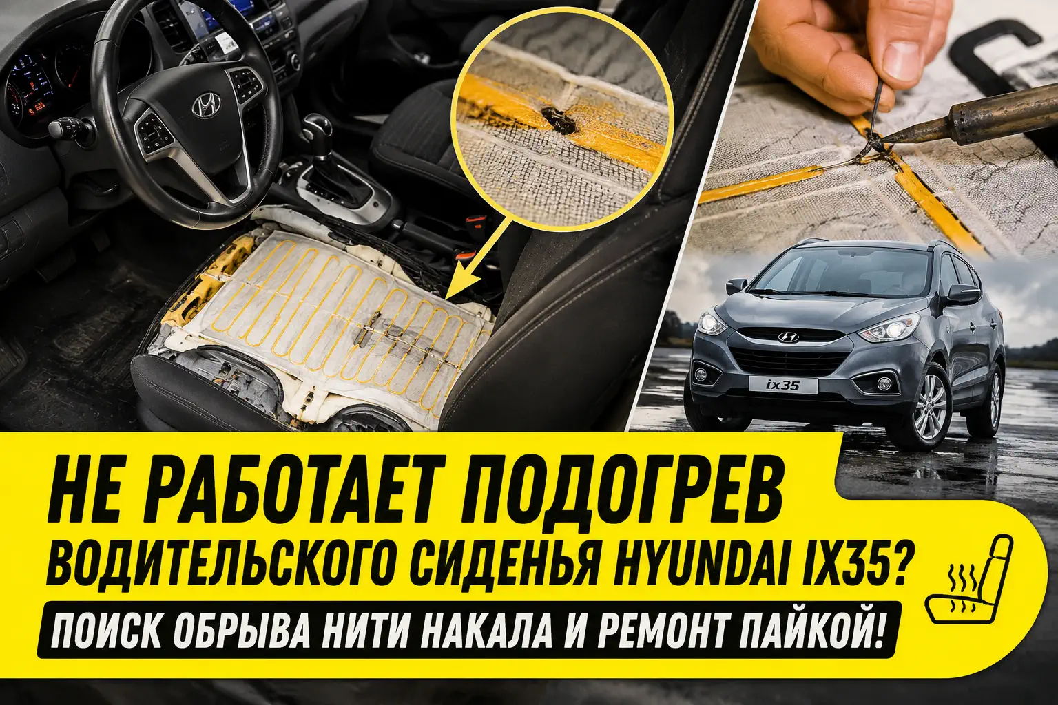

Где чаще всего находится обрыв подогрева сиденья Hyundai ix35
А теперь самое интересное.
После снятия обивки обычно обнаруживается одна и та же картина.
Самые проблемные зоны
Центральная часть подушки
Это абсолютный лидер.
Именно туда приходится максимальная нагрузка при посадке.
Боковая поддержка
Особенно левая сторона водительского сиденья. Водитель постоянно трётся о неё при посадке и выходе.
Места заводских изгибов
Нить может ломаться возле креплений мата или швов.
Как найти место обрыва нити накала
Вот тут начинается почти ювелирная работа.
И да — без спешки.
Способ №1: визуальный осмотр
Иногда повреждение видно сразу.
Признаки:
  • потемнение ткани;
  • подплавленный участок;
  • разрыв провода;
  • прожжённая изоляция.
Но так везёт не всегда.
Способ №2: прозвонка мультиметром
Самый надёжный вариант.
Пошагово:
  • Подключаем мультиметр.
  • Проверяем сопротивление цепи.
  • Делим участок пополам.
  • Последовательно ищем место потери контакта.
Это напоминает поиск повреждения кабеля в стене — только внутри сиденья.
Кстати, один раз я искал такой обрыв почти час. Уже хотел заказывать новый мат. А потом обнаружил микротрещину длиной миллиметра три возле металлического кольца крепления. Вот вам и «неисправный подогрев».
Способ №3: локальный прогрев
Иногда мастера кратковременно подают питание на мат и смотрят, где участок остаётся холодным.
Но здесь нужен опыт. И аккуратность. Потому что можно окончательно спалить нить.

Как выполняется ремонт
Шаг 1. Зачистка
Аккуратно убираем изоляцию возле места обрыва.
Без фанатизма. Нить тонкая.
Шаг 2. Соединение
Соединяем повреждённый участок.
Иногда проще поставить маленькую перемычку.
Шаг 3. Пайка
Работаем быстро.
Перегревать нить нельзя — она становится хрупкой.
Шаг 4. Изоляция
Обязательно изолируем место ремонта термостойким материалом.
Шаг 5. Проверка
Перед сборкой проверяем сопротивление и кратковременно включаем подогрев.
Если участок начинает греться равномерно — победа.
