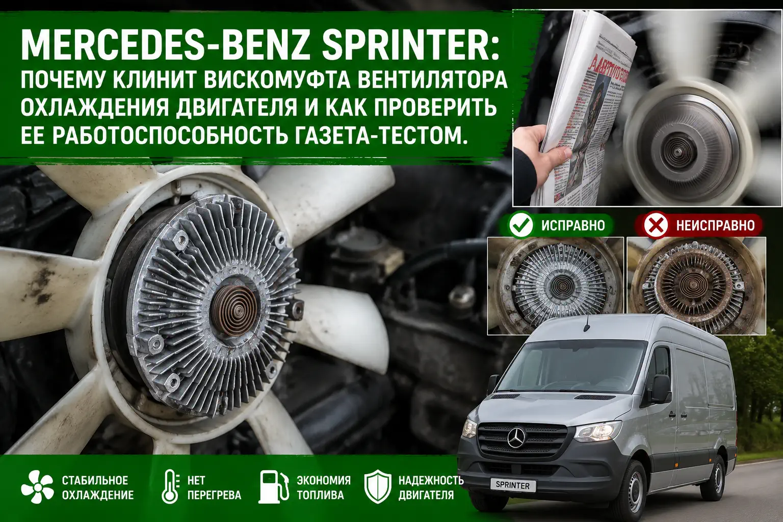

Как проверить вискомуфту вентилятора газета-тестом
Вот мы и добрались до самого популярного метода диагностики.
Да, «газета-тест» действительно работает. Но есть нюансы.
Что понадобится
  • плотная газета или журнал;
  • прогретый двигатель;
  • осторожность и здравый смысл.
И никаких тряпок! Никогда.
Как правильно делать газета-тест
Шаг 1. Прогрейте двигатель
Температура должна выйти на рабочий диапазон:
  • примерно 85–95 градусов;
  • вентилятор должен начать активно работать.
Лучше делать тест после поездки или долгой работы на холостых.
Шаг 2. Откройте капот
Смотрите внимательно:
  • нет ли люфта вентилятора;
  • нет ли биения;
  • нет ли посторонних звуков.
Если крыльчатка болтается — дальше тестировать уже не стоит.
Шаг 3. Аккуратно поднесите свернутую газету
Именно СБОКУ, а не сверху.
Если вискомуфта исправна и включена:
  • вентилятор не остановится;
  • газету отбросит;
  • будет сильное сопротивление.
Если вентилятор легко останавливается газетой:
  • вискомуфта не работает;
  • охлаждение двигателя недостаточное.
Важный нюанс про газета-тест
Многие делают ошибку.
Проверяют муфту на холодном двигателе.
Но холодная вискомуфта и должна вращаться слабее! Это нормально.
Правильный газета-тест вискомуфты Mercedes-Benz Sprinter проводится только на горячем моторе.
