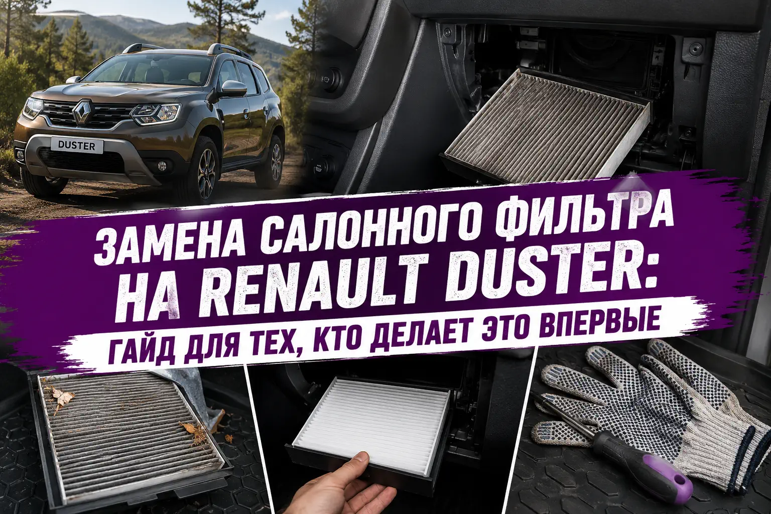

Где находится салонный фильтр на Renault Duster
Расположение фильтра
На Renault Duster салонный фильтр находится со стороны переднего пассажира, в нижней части центральной консоли. Доступ к нему не самый удобный — особенно в первый раз. Производитель явно рассчитывал на гибкие суставы и терпение владельца.
Если коротко:
  • Сдвигаете пассажирское сиденье максимально назад.
  • Заглядываете под бардачок.
  • Находите пластиковую крышку фильтра.
Вот и всё. Никаких сложных разборов панели не потребуется.

Пошаговая замена салонного фильтра Renault Duster своими руками
Шаг 1. Подготовьте автомобиль
Поставьте машину на ровную поверхность.
Двигатель глушим. Зажигание выключаем. Для безопасности можно даже вынуть ключ. Хотя процедура и простая, привычка работать аккуратно никогда не бывает лишней.
Шаг 2. Освободите доступ
Сдвиньте пассажирское кресло назад.
Некоторые дополнительно снимают коврик — и это хороший лайфхак. Коленям будет удобнее.
Я обычно еще беру маленький налобный фонарик. Без него в глубине панели видно примерно… ничего.
Шаг 3. Снимите крышку фильтра
На крышке есть защелка.
Нажимаете на фиксатор и аккуратно тянете крышку на себя. Без резких движений. Пластик на некоторых Duster со временем становится жестким — особенно зимой.
Вот тут я однажды поторопился и чуть не сломал крепление. Пришлось потом фиксировать крышку тонкой полоской антискрипа. Не критично, но неприятно.
Шаг 4. Достаньте старый фильтр
А теперь — внимание.
Фильтр придется немного сжимать. Он выходит не идеально ровно. Это нормально.
Главное — не дергать слишком резко. Особенно если внутри много мусора. Иначе часть грязи улетит обратно в воздуховоды.
Иногда старый фильтр выглядит так, будто его забыли в пылесосе после ремонта квартиры. Особенно после весны.
Шаг 5. Очистите посадочное место
Вот этот этап многие пропускают. И зря.
Возьмите:
  • пылесос;
  • влажную салфетку;
  • мягкую кисточку.
Уберите листья, песок и пыль внутри корпуса.
Поверьте моему опыту: если оставить мусор внутри, новый фильтр быстро загрязнится.
Шаг 6. Установите новый фильтр
Самый важный момент — направление установки.
На фильтре обычно есть стрелка AIR FLOW. Она показывает направление потока воздуха.
На Renault Duster поток идет сверху вниз.
Фильтр снова придется немного сжать при установке. Не пугайтесь — это конструктивная особенность.
Шаг 7. Верните крышку на место
Защелкните крышку до характерного щелчка.
После этого включите вентилятор печки на максимальную скорость и проверьте:
  • нет ли посторонних шумов;
  • нормально ли идет поток воздуха;
  • не появился ли свист.
Если всё тихо и воздух дует бодро — поздравляю. Замена салонного фильтра Renault Duster прошла успешно.
