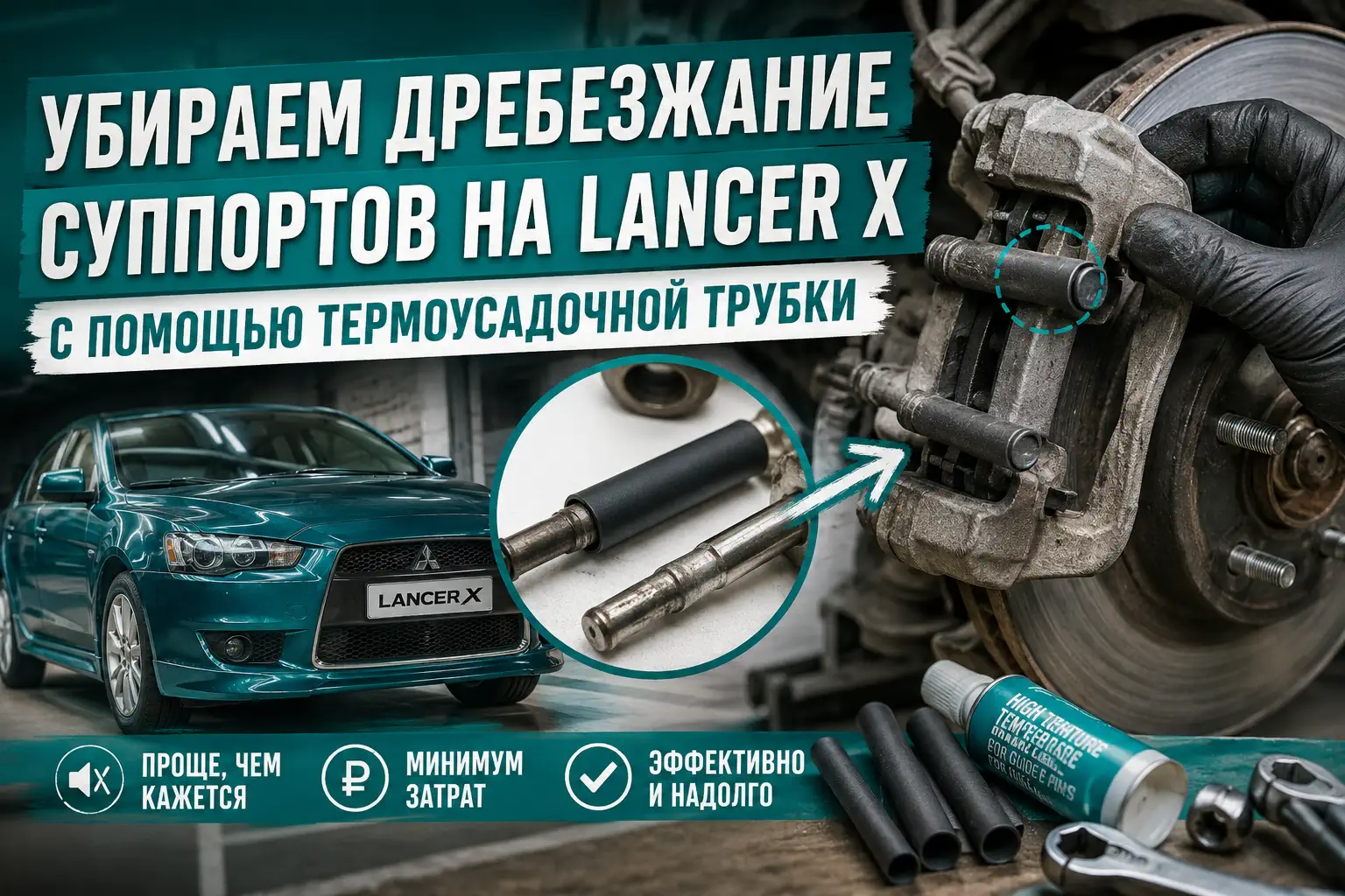

Как работает термоусадочная трубка на направляющих суппортов
Смысл очень простой: термоусадочная трубка создает тонкий демпфирующий слой между направляющей и посадочным местом. Люфт уменьшается — дребезг исчезает.
Причем важно понимать: это не капитальный ремонт тормозного суппорта Mitsubishi Lancer X. Это именно устранение шума и компенсация небольшого износа.
Но! Для городского автомобиля метод зачастую оказывается более чем достаточным.

Шаг 4. Надеваем термоусадочную трубку
Отрезаем кусок длиной примерно 2–3 см.
Надеваем на рабочую часть направляющей. Затем аккуратно прогреваем феном.
ВАЖНО: не перегрейте. Иначе трубка станет слишком жесткой или деформируется.
После усадки слой должен быть:
  • тонким;
  • равномерным;
  • без складок;
  • без пузырей.
