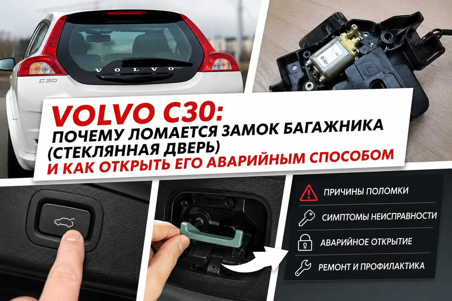

Как открыть багажник Volvo C30 аварийным способом
Теперь к главному.
Ситуация неприятная: замок багажника Volvo C30 не работает, стеклянная дверь закрыта.
Как открыть?
Способ №1. Использовать аварийный доступ из салона
Именно этот вариант рекомендую первым.
Последовательность:
- Сложите задние сиденья.
- Залезьте в багажное пространство.
- Найдите внутреннюю пластиковую обшивку двери.
- Снимите сервисную заглушку.
- Найдите механизм аварийного открытия.
- Переместите фиксатор вручную.
Важный момент.
Не тяните резко.
Если защелка подклинила, резкое усилие может сломать пластиковые элементы.

Как снять замок багажника Volvo C30
Если аварийное открытие уже выполнено и требуется ремонт.
Общий порядок работ:
Подготовка
Понадобится:
- пластиковый съемник обшивки;
- набор TORX;
- мультиметр;
- очиститель контактов.
- Отключить аккумулятор.
- Снять внутреннюю обшивку стеклянной двери.
- Отсоединить электрический разъем.
- Открутить крепеж замка.
- Извлечь механизм.
Проверяем:
- питание;
- сопротивление цепи;
- механический ход защелки;
- состояние электропривода.
Меняется узел.
