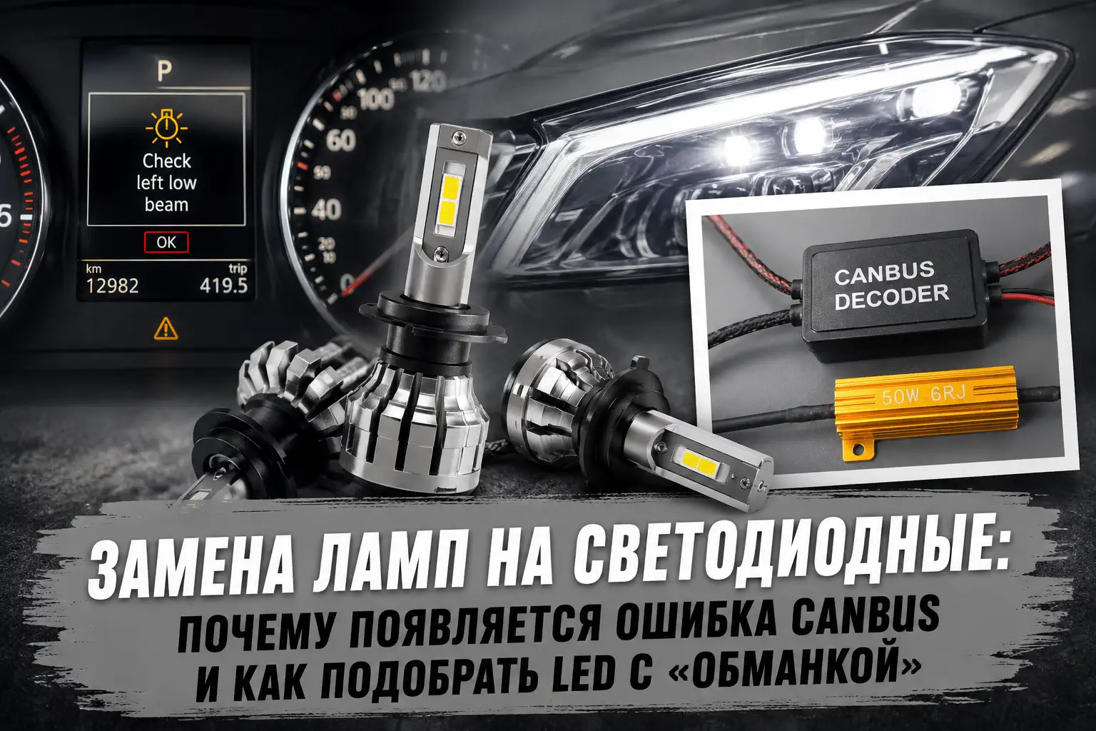

Почему после установки LED-ламп появляется ошибка Canbus? Разбираем причины ошибок бортового компьютера, особенности светодиодов с обманкой, совместимость LED с авто и правильный подбор ламп без мерцания и ошибок.
Ошибка Canbus после установки LED-ламп: почему это происходит и как выбрать светодиоды с «обманкой»
Ситуация знакомая до боли. Человек покупает красивые светодиодные лампы — яркие, «холодные», современные. Ставит их вместо штатных галогенок… и через пару минут на панели приборов вспыхивает ошибка лампы. Иногда начинает моргать свет, иногда одна фара тухнет, а иногда автомобиль вообще решает, что лампы нет. И тут начинается магия форумов: «нужна обманка», «ставь Canbus LED», «подключай резистор»…
И ведь самое интересное — многие продавцы уверяют, что лампы «подходят для любых авто». На практике всё куда веселее. Особенно на европейских машинах вроде BMW, Mercedes-Benz, Audi или свежих моделях Volkswagen. Там бортовая электроника буквально следит за каждой лампочкой как строгий бухгалтер за кассой.
Я сам через это проходил. Первый раз — на старом универсале с системой контроля ламп. Купил «топовые» LED H7 с AliExpress, поставил, включил зажигание… и получил гирлянду ошибок. Причём лампы работали! Но машине казалось, что они неисправны. Тогда я впервые глубоко полез в тему Canbus, сопротивления, драйверов и этих самых «обманок».
Сейчас расскажу без сухой теории и заумных терминов:
  • почему появляется ошибка Canbus;
  • как работает контроль ламп;
  • что такое LED с обманкой;
  • почему дешёвые диоды часто не подходят;
  • как подобрать светодиодные лампы без ошибок;
  • и когда обманка реально помогает, а когда — нет.
А ещё поделюсь парой неприятных историй из практики. Поверьте, некоторые ошибки обходятся дорого.

Что такое «обманка» и как она работает
Обманка — это дополнительный элемент, который имитирует нагрузку обычной лампы.
Есть два варианта:
  • встроенная;
  • внешняя.
Встроенная обманка
Находится внутри LED-лампы.
  • компактность;
  • простая установка;
  • меньше проводов.
  • сильный нагрев;
  • ограниченная эффективность;
  • часто маркетинг вместо реальной схемы.
Внешняя обманка
Это отдельный резистор или модуль.
  • лучше совместимость;
  • выше стабильность;
  • помогает на «капризных» авто.
  • сложнее установка;
  • требуется место;
  • сильно греется.
И вот тут важный момент.
Резисторы могут нагреваться ОЧЕНЬ сильно. Иногда до 150–200 градусов. Я видел расплавленный пластиковый корпус возле противотуманки после неправильного монтажа. Не шутка.
Поэтому:
  • крепить только на металл;
  • не изолировать тканью;
  • не прятать возле проводки.
