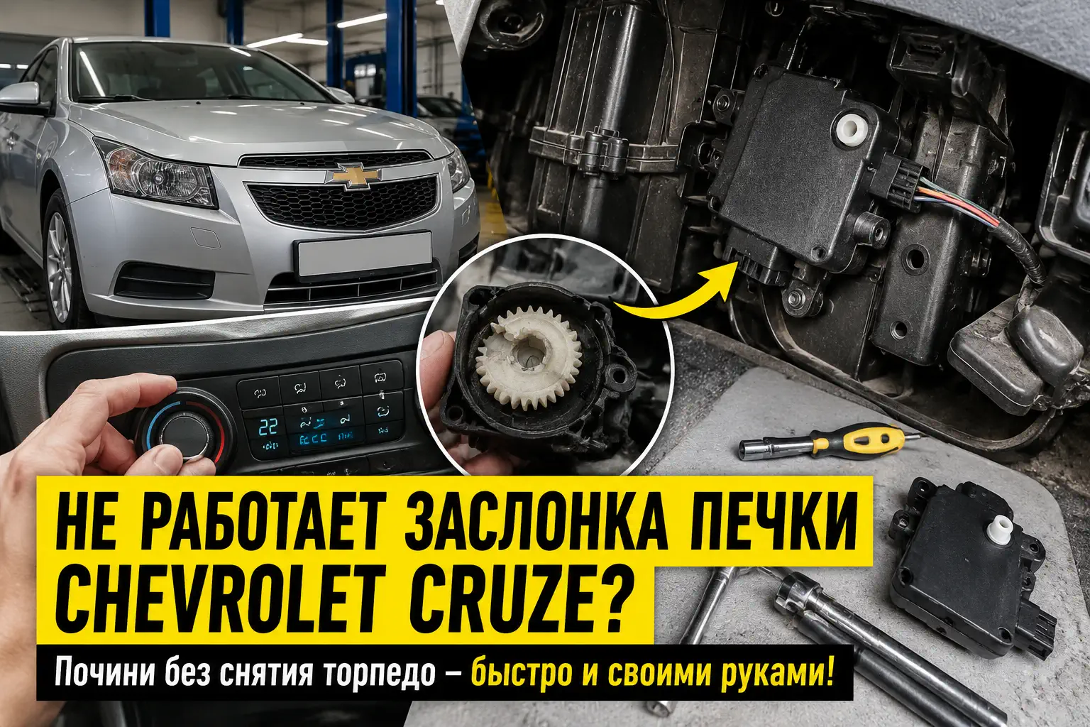

Где находится привод заслонки печки на Chevrolet Cruze
А теперь самое интересное. Потому что именно тут многие сервисы начинают “разводить” владельцев на полный демонтаж панели.
На практике большинство приводов доступны без снятия торпедо.
Расположение привода заслонки
Обычно нужный сервопривод находится:
  • со стороны пассажира;
  • под бардачком;
  • возле корпуса отопителя.
Иногда доступ неудобный — да. Но не критичный.
Для работы чаще всего нужно:
  • Снять боковую накладку.
  • Демонтировать бардачок.
  • Отсоединить разъем привода.
  • Открутить 2–3 винта.
И всё.
Хотя первый раз это выглядит как квест… особенно если у вас крупные руки.

Когда помогает ремонт сервопривода, а не замена
Иногда привод заслонки Chevrolet Cruze можно восстановить буквально за час.
Что ломается внутри
Обычно:
  • стираются зубья;
  • трескается большая шестерня;
  • выходит из строя электромотор.
Я однажды восстановил привод буквально “на коленке” в гараже — напечатали новую шестерню на 3D-принтере. И знаете что? Она отходила почти два года.
Хотя, если честно, для нормального ремонта лучше поставить новый узел.
