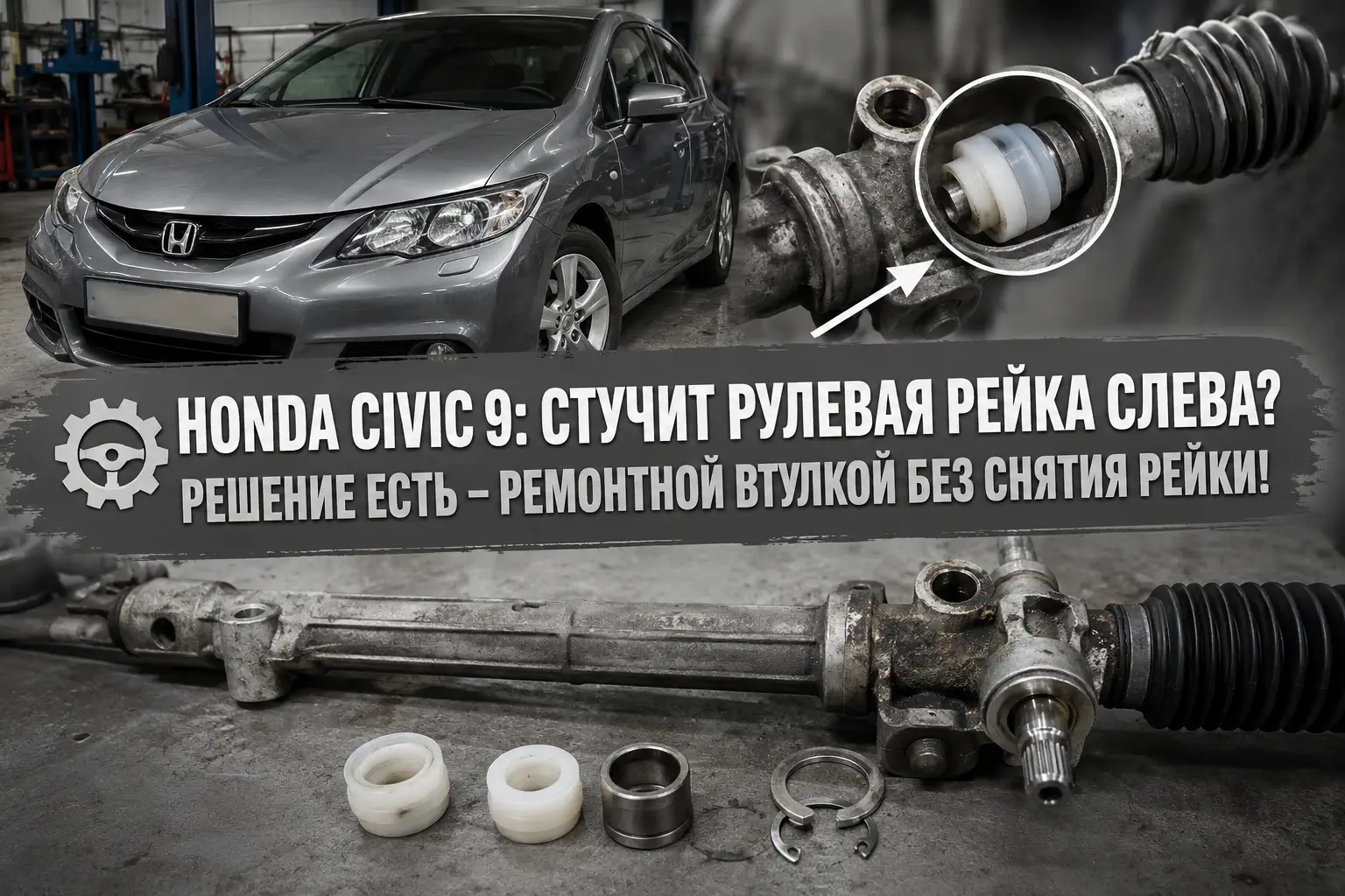

Установка ремонтной втулки без снятия рейки — почему метод стал таким популярным
Еще лет 10 назад схема ремонта была простой и грустной:
  • Снятие подрамника.
  • Демонтаж рейки.
  • Полная разборка.
  • Замена деталей.
  • Регулировка.
  • Сход-развал.
  • Минус куча времени и денег.
Сегодня ситуация изменилась.
Появились ремонтные втулки рулевой рейки Honda Civic 9, которые можно установить без полного снятия узла. И это действительно работает.
Смысл ремонта простой:
  • устраняется зазор;
  • вал снова фиксируется плотно;
  • люфт исчезает;
  • стук пропадает.
Причем качественные втулки делают из износостойких материалов:
  • капролон;
  • фторопласт;
  • композитные полимеры.
Я видел Civic, который после такой процедуры проехал больше 80 тысяч километров без повторного стука. Да, многое зависит от качества детали и мастера… но результат вполне реальный.
Как проходит ремонт рулевой рейки Honda Civic 9 без снятия
Снаружи процесс выглядит почти магией.
Машина заезжает со стуком — через пару часов уезжает тихой.
Но внутри работа довольно кропотливая.
Обычно процесс выглядит так:
1. Диагностика люфта
Мастер проверяет:
  • подвеску;
  • наконечники;
  • тяги;
  • саму рейку.
Важно убедиться, что проблема именно во втулке.
2. Доступ к рейке
Частично освобождается пространство возле механизма.
3. Демонтаж старой втулки
Вот тут начинается самое интересное. Иногда втулка буквально рассыпается.
4. Установка новой ремонтной втулки
Новая деталь подгоняется максимально точно.
5. Проверка люфта
Рейка тестируется вручную и на ходу.

Honda Civic 9: маленькая втулка, которая спасает большую рейку
Стук рулевой рейки слева на Honda Civic 9 — проблема неприятная, но давно изученная. В большинстве случаев виновата именно направляющая втулка, а не весь механизм целиком. И это хорошая новость для владельцев.
Установка ремонтной втулки без снятия узла позволяет:
  • убрать стук;
  • восстановить четкость руля;
  • избежать дорогой замены рейки;
  • продлить ресурс механизма на годы.
Главное — не путать симптомы с неисправностями подвески и не тянуть до критического износа.
Если ваш Civic начал «постукивать» на мелких неровностях, не спешите готовиться к огромным расходам. Очень возможно, что проблема решается гораздо проще, быстрее и дешевле, чем кажется на первый взгляд.
А если сталкивались с подобной историей — сравните симптомы, прислушайтесь к машине… иногда она начинает предупреждать о проблеме задолго до серьезной поломки.
