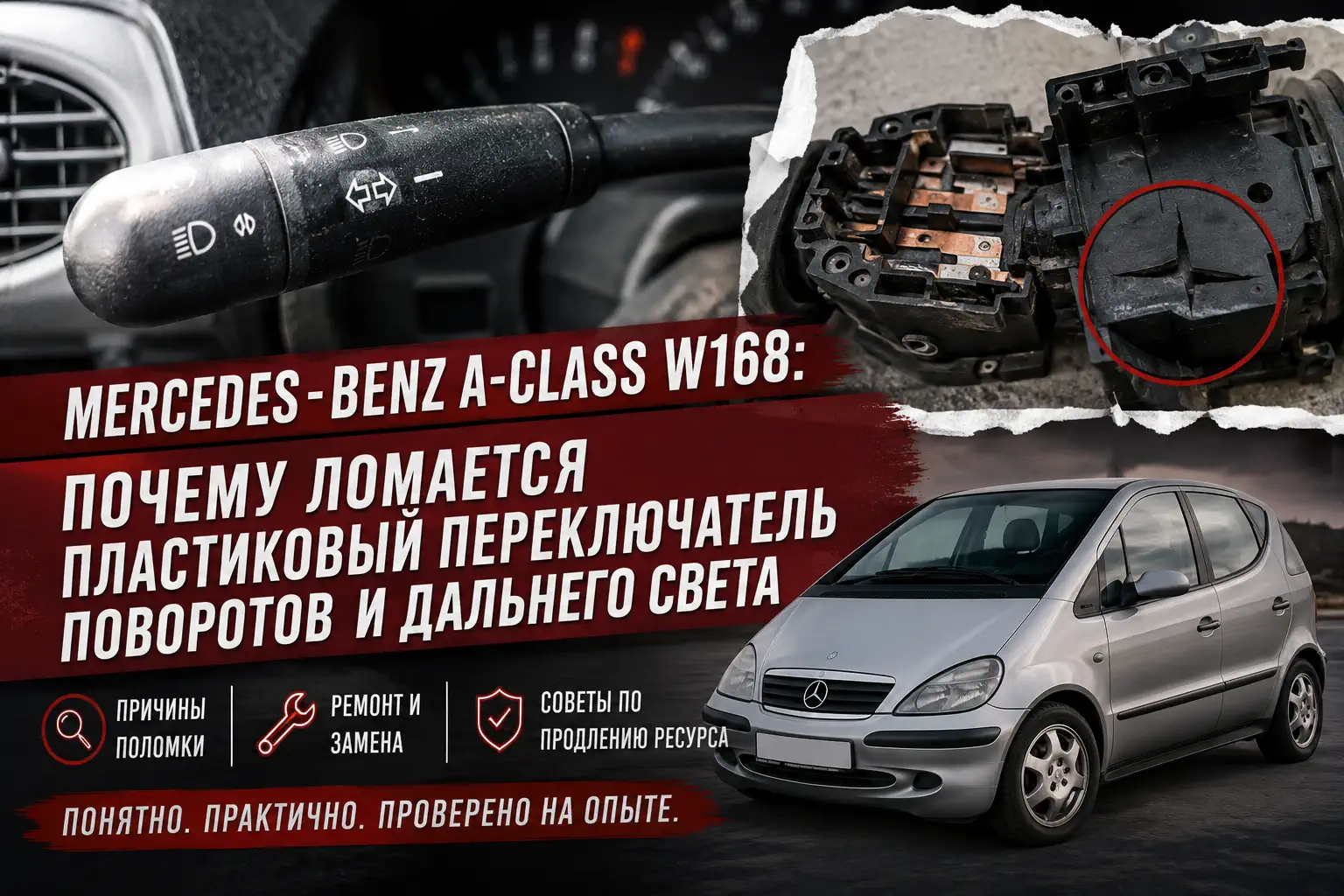

Почему переключатель поворотов W168 считается слабым местом модели
У Mercedes-Benz W168 вообще интересная судьба. Это был смелый эксперимент бренда — компактный городской автомобиль с необычной компоновкой и высоким кузовом. Машина получилась удобной, экономичной и неожиданно просторной. Но некоторые узлы инженеры, похоже, слишком уж облегчили.
Переключатель поворотов и дальнего света — типичный пример.
Внутри корпуса находится пластиковый механизм с направляющими, фиксаторами и контактной группой. И вот именно пластик здесь становится проблемой. Со временем он:
- пересыхает;
- теряет эластичность;
- начинает трескаться;
- стирается в местах фиксации.
И что, спросите вы, в этом такого? Можно же ездить…
Технически — да. Но проблема редко остается локальной.
Когда пластиковая направляющая начинает разрушаться, нагрузка распределяется неправильно. Контактная группа начинает работать с перекосом. В итоге появляются:
- ложные включения дальнего света;
- пропадание ближнего;
- самопроизвольное отключение поворотников;
- проблемы с аварийкой;
- иногда даже короткие замыкания.

Износ контактной группы
Еще одна распространенная причина — подгорание контактов.
С возрастом внутри переключателя образуется:
- окисление;
- нагар;
- микроподгорания.
Симптомы обычно такие:
| Симптом | Возможная причина |
| Поворотник не фиксируется | Износ пластикового фиксатора |
| Дальний свет работает через раз | Подгоревшие контакты |
| Щелчки без включения | Трещина внутри механизма |
| Самопроизвольное включение света | Деформация корпуса |
| Не отключается дальний | Заклинивание контактной группы |
