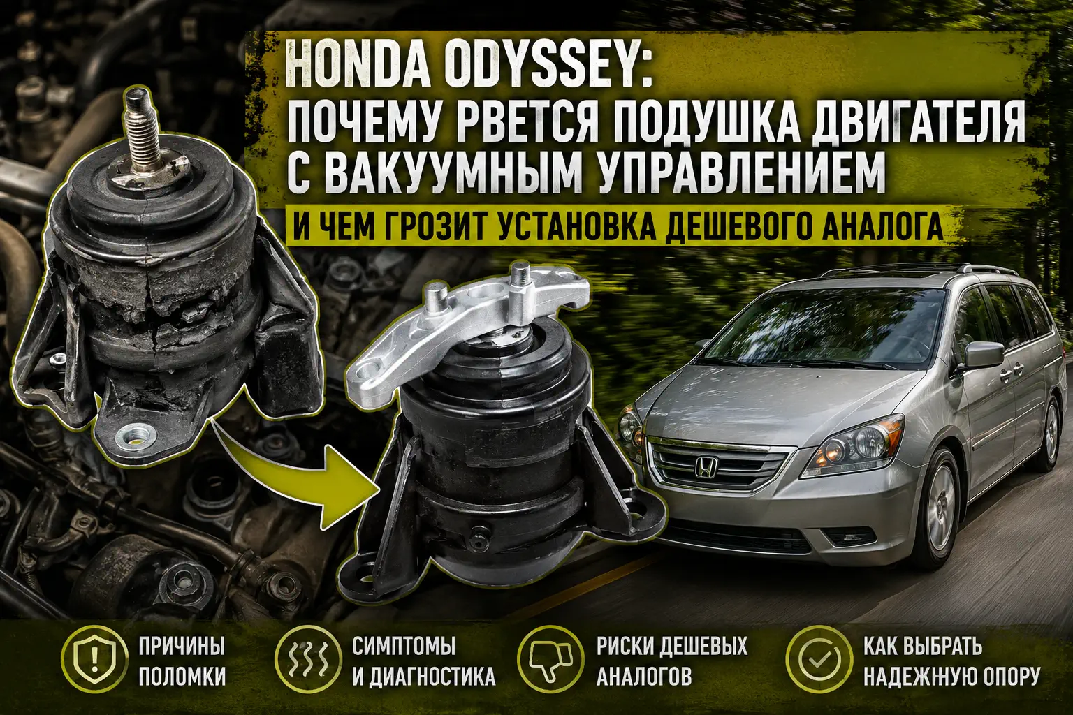

Honda Odyssey и подушка двигателя с вакуумным управлением: почему она рвется раньше времени
Honda Odyssey давно заработала репутацию одного из самых комфортных и надежных минивэнов. Просторный салон, живучий мотор J35, адекватная управляемость — казалось бы, ездить и радоваться. Но есть один узел, который регулярно превращает спокойную эксплуатацию в дорогое приключение. Речь о подушке двигателя с вакуумным управлением.
И да, проблема не надуманная. Я сталкивался с ней лично минимум раз десять — и на Odyssey RB1, и на американских версиях RL5. Причем сценарий почти всегда одинаковый: владелец слышит легкую вибрацию на холостых, потом появляется неприятный гул, а через пару месяцев двигатель начинает буквально “прыгать” при переключении передач. И вот тут начинается самое интересное… Многие ставят дешевый аналог опоры двигателя Honda Odyssey, экономят пару сотен долларов — а потом приезжают обратно с оборванным кронштейном, треснувшим вакуумным шлангом или даже поврежденным приводом.

Как устроена вакуумная подушка двигателя Honda Odyssey
Для начала — коротко о конструкции. На Honda Odyssey используется активная гидравлическая подушка двигателя с вакуумным управлением. Это не обычный кусок резины с металлическими втулками, как на старых Honda 90-х годов.
Здесь все сложнее:
- внутри находится гидравлическая камера;
- есть мембрана;
- присутствует вакуумный клапан;
- блок управления регулирует жесткость опоры в зависимости от нагрузки.
Идея отличная. Пока все работает.
Но есть нюанс. Такая конструкция крайне чувствительна к:
- качеству резины;
- герметичности мембраны;
- температуре;
- давлению внутри камеры;
- состоянию вакуумной магистрали.
Почему рвется подушка двигателя Honda Odyssey
Постоянная нагрузка от тяжелого V6
Мотор серии J35 — великолепный агрегат. Тяговитый, тихий, ресурсный. Но весит он прилично. Особенно в паре с автоматом.
Передняя правая подушка двигателя принимает на себя огромную нагрузку:
- вибрации;
- крутящий момент;
- удары при переключениях АКПП;
- раскачку двигателя на кочках.
Кстати, это классическая ошибка диагностики. Я сам однажды попался. Снизу подушка была “сухая”, без трещин. Но Odyssey на D-режиме дрожал так, будто под капотом дизель. Сняли вакуумный шланг — и все стало ясно: мембрана не держала разрежение вообще.

Почему дешевые аналоги — плохая идея
Главная проблема — отсутствие нормальной гидравлики
Большинство дешевых подушек двигателя Honda Odyssey устроены примитивно:
- обычная резина;
- без полноценной вакуумной камеры;
- без правильной жесткости;
- с дешевой мембраной.
И вот тут начинается самое неприятное.
Мотор Honda J35 рассчитан именно под активную опору. Когда ставят “пустышку”, появляются:
- паразитные вибрации;
- нагрузка на кузов;
- удары по коробке;
- раскачка двигателя.
А потом — БАЦ.
Дешевые опоры рвутся очень быстро
Один из самых показательных случаев был прошлой зимой.
Клиент поставил дешевую китайскую опору — что-то из совсем бюджетного сегмента. Через три месяца:
- подушка потекла;
- вакуум перестал держаться;
- двигатель начал проседать;
- появился удар при запуске.
Экономия? Формально — да. Но потом человек дважды платил за замену.
