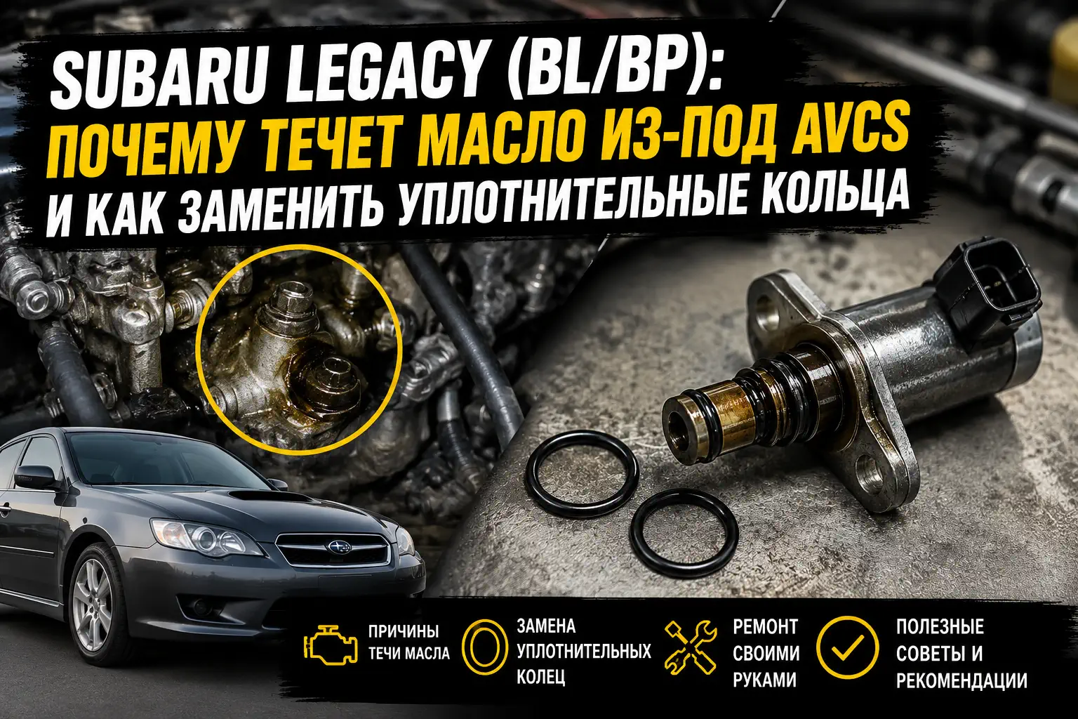

Почему течет масло из-под датчиков фаз AVCS на Subaru Legacy BL/BP? Подробно разбираем причины течи, симптомы, замену уплотнительных колец, выбор запчастей и ошибки при ремонте EJ20/EJ25.
Subaru Legacy BL/BP и течь масла из-под AVCS: почему проблема появляется даже на «живых» моторах
На Subaru Legacy BL/BP есть одна неприятность, с которой сталкивается почти каждый владелец атмосферного EJ20/EJ25 или турбового EJ20X/EJ20Y после 120–180 тысяч километров. Открываете капот, а возле клапанных крышек — свежие масляные разводы. Иногда пахнет горелым маслом после остановки. Иногда появляется легкий дымок. А иногда мотор вообще начинает выглядеть так, будто его слегка облили отработкой...
И самое интересное — многие сначала грешат на прокладки клапанных крышек, сальники распредвалов или даже на течь ГБЦ. Я и сам когда-то пошел по этому пути. Помню, на своем Legacy BP5 после трассы заметил характерный запах масла на горячем моторе. Снизу все сухо, поддон сухой, турбина тоже без подтеков. А вот в районе датчиков фаз AVCS — жирная пленка. Причем масло стекало аккурат на выпускной коллектор. Красота... только пахнет ужасно.
Проблема в большинстве случаев банальна: дубеют уплотнительные кольца датчиков AVCS. Маленькая резинка стоимостью в несколько долларов способна устроить полноценную масляную драму под капотом Subaru.
И что особенно важно — течь масла из-под датчиков фаз Subaru Legacy BL/BP редко проходит сама. Наоборот. Со временем масло начинает попадать на разъемы, проводку и горячие элементы выпуска. А если затянуть ремонт, можно получить ошибки по системе AVCS, нестабильный холостой ход и вечный запах гари в салоне.
Система AVCS (Active Valve Control System) у Subaru отвечает за изменение фаз газораспределения. Если говорить простыми словами — мотор регулирует положение распредвалов для лучшей тяги, экономичности и динамики.
На двигателях EJ серии датчики и соленоиды AVCS работают под постоянным давлением масла. И вот здесь начинается самое интересное.
Уплотнительные кольца со временем:
  • теряют эластичность;
  • дубеют от температуры;
  • усыхают;
  • получают микротрещины.
Особенно быстро это происходит на турбовых версиях Legacy BP5/BL5. Под капотом там настоящий филиал ада — температура огромная.
Основные причины течи AVCS
| Причина | Что происходит |
| Старение резины | Кольцо перестает держать давление масла |
| Перегрев двигателя | Ускоряет разрушение уплотнений |
| Дешевые аналоги | Начинают течь уже через 5–10 тыс. км |
| Забитая вентиляция картерных газов | Давление масла возрастает |
| Неправильная установка | Кольцо перекручивается |
Кстати, один важный момент. Многие думают, что течет именно датчик AVCS. На практике почти всегда виновато уплотнительное кольцо соленоида или клапана AVCS.
И да... масло любит маскироваться. Оно растекается по ГБЦ так хитро, что источник течи иногда выглядит совершенно в другом месте.

Замена уплотнительных колец AVCS Subaru Legacy своими руками
Теперь самое полезное.
Хорошая новость: работа несложная.Плохая: на некоторых моторах подлезть неудобно.
Особенно на турбо.
Что понадобится для замены
Инструменты
  • набор головок;
  • трещотка;
  • удлинители;
  • очиститель тормозов;
  • ветошь;
  • тонкая отвертка;
  • динамометрический ключ (желательно).
Расходники
  • новые уплотнительные кольца AVCS;
  • моторное масло для смазки;
  • очиститель контактов.
Пошаговая инструкция по замене колец AVCS
Шаг 1. Отключаем аккумулятор
Не обязательно, но безопаснее.
Особенно если будете снимать разъемы.
Шаг 2. Снимаем мешающие элементы
На атмосферных версиях обычно достаточно убрать:
  • воздуховод;
  • часть впуска.
На турбо может понадобиться:
  • интеркулер;
  • патрубки;
  • защитные кожухи.
И вот тут начинается классика Subaru: вроде бы маленький клапан, а разбираешь полкапота...
Шаг 3. Отсоединяем разъем AVCS
Делайте аккуратно.
Пластик на старых Legacy уже хрупкий. Особенно зимой.
Шаг 4. Откручиваем клапан AVCS
Обычно держится на одном болте.
После снятия сразу увидите старое кольцо. В большинстве случаев оно:
  • дубовое;
  • плоское;
  • иногда даже потрескавшееся.
Шаг 5. Очищаем посадочное место
Очень важный этап.
Если оставить грязь:
  • кольцо перекосится;
  • течь вернется быстро.
Я использую очиститель тормозов и безворсовую салфетку.
Шаг 6. Ставим новое уплотнение
Перед установкой:
  • слегка смажьте кольцо свежим маслом;
  • не тяните резину;
  • не перекручивайте.
Это критично.
Шаг 7. Устанавливаем клапан обратно
Затягивать нужно без фанатизма.
Перетянутый болт легко повреждает корпус или посадочное место.
Шаг 8. Проверяем результат
После запуска двигателя:
  • смотрим на течи;
  • проверяем холостой ход;
  • осматриваем место через 10–15 минут.
Потом — контрольный осмотр через пару дней.
