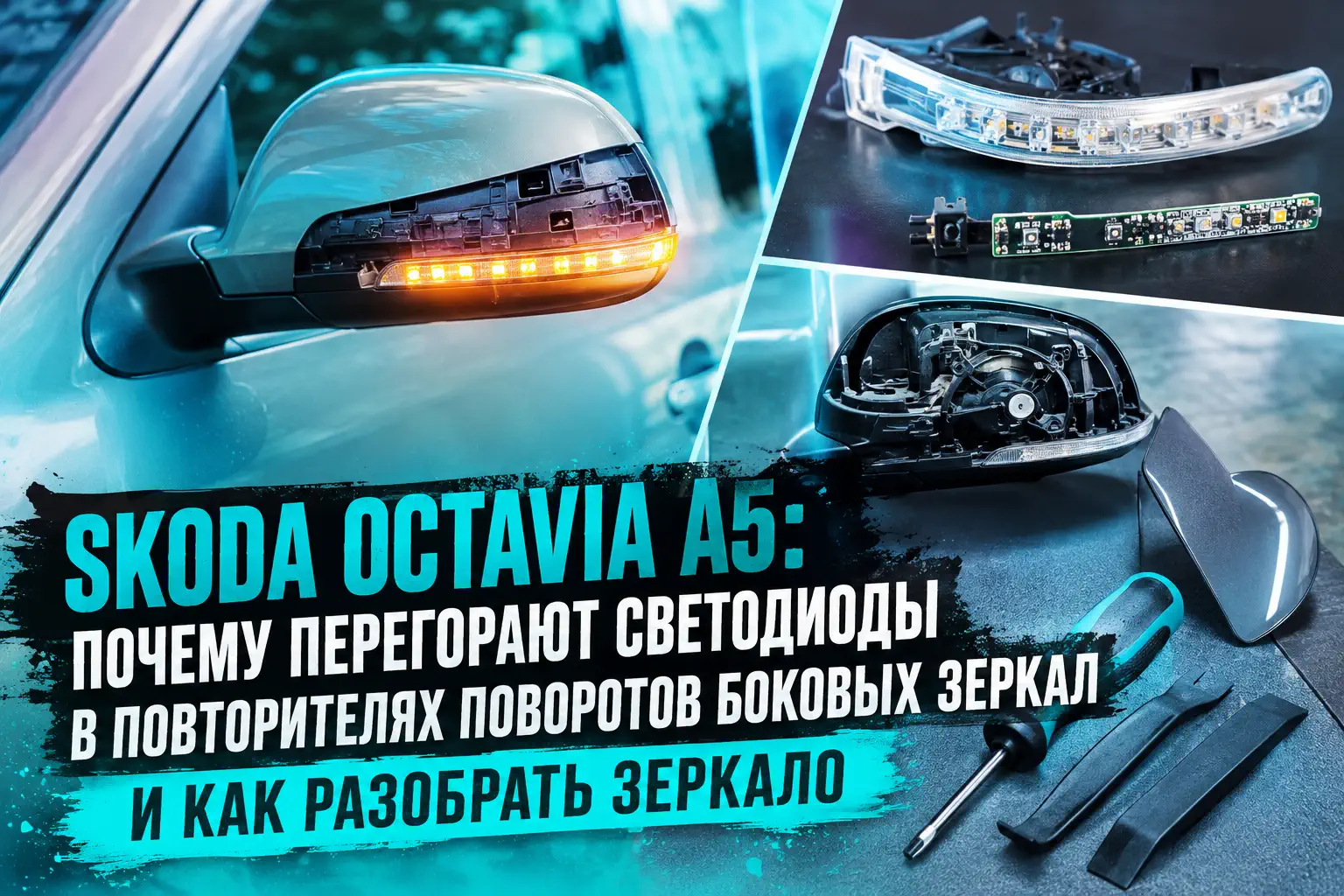

Почему в Skoda Octavia A5 перестают работать светодиоды в повторителях боковых зеркал? Подробно разбираем причины поломки, ремонт LED-платы, замену повторителя и правильную разборку зеркала без повреждений.
Почему в Skoda Octavia A5 перегорают светодиоды в повторителях зеркал — и как не сломать зеркало при разборке
У владельцев Skoda Octavia A5 есть одна мелочь, которая раздражает особенно сильно. Не двигатель. Не DSG. Даже не «сверчки» зимой. А крошечные светодиоды в боковых зеркалах, которые внезапно начинают моргать как новогодняя гирлянда… а потом умирают окончательно.
Причём происходит это обычно по классическому сценарию: сначала один диод тускнеет, потом поворотник начинает мигать неравномерно, а спустя неделю в зеркале уже темно. И ладно бы дело ограничивалось эстетикой — многие водители получают ошибки по освещению или начинают переживать за техосмотр.
Самое интересное в другом: проблема у Skoda Octavia A5 массовая. Особенно у машин старше 10 лет. Я сам впервые столкнулся с этим ещё на своей A5 FL после одной дождливой осени. Тогда я, как и многие, решил: «Да что там менять, пять минут работы». Через двадцать минут сидел в гараже с отломанным креплением зеркального элемента и очень нехорошими словами в голове… Поверьте, зеркало на Octavia разбирается не так очевидно, как кажется на YouTube.
В этой статье разберём всё по-человечески:
  • почему перегорают светодиоды в повторителях поворотов;
  • какие причины встречаются чаще всего;
  • как правильно разобрать зеркало Skoda Octavia A5 без поломок;
  • что лучше: ремонт платы или замена повторителя;
  • какие ошибки совершают владельцы;
  • и как продлить срок службы новых светодиодов.
Будет практика, реальные кейсы, нюансы по рестайлингу и дорестайлу, а ещё — несколько лайфхаков, о которых редко говорят даже на форумах.
