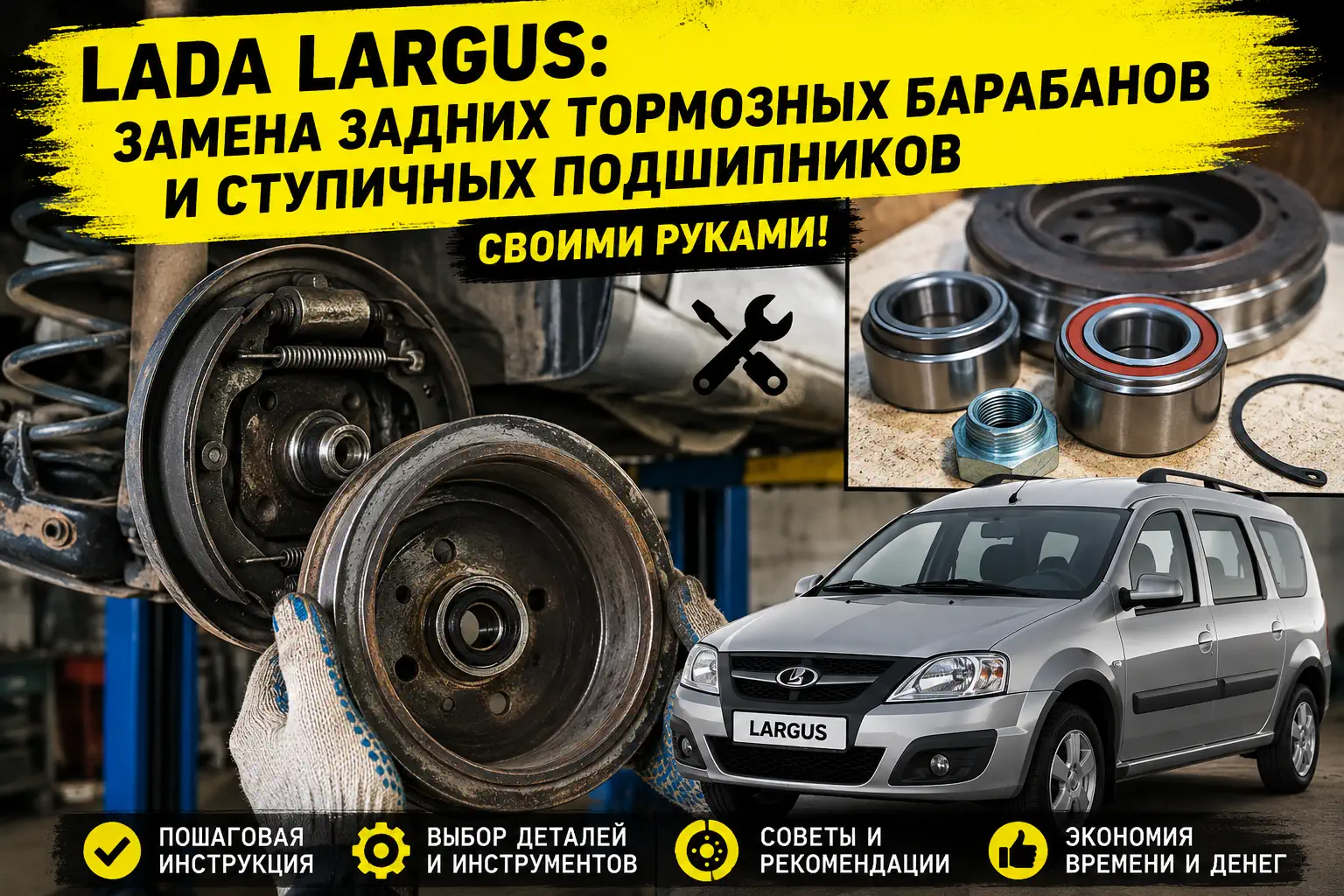

Как снять задний тормозной барабан на Lada Largus
Если барабан снимается легко
В идеальном мире достаточно:
  • Открутить ступичную гайку.
  • Потянуть барабан на себя.
  • Снять узел.
Но идеальный мир редко встречается в гараже.
Если барабан прикипел
Это классика.
Что помогает:
  • обработка WD-40;
  • простукивание молотком через деревянный брусок;
  • вращение барабана;
  • прогрев (аккуратно).
НИКОГДА не бейте напрямую по рабочей поверхности барабана. Потом получите биение.
Иногда барабан «прирастает» к ступице настолько сильно, что без съёмника вообще никак. Особенно на машинах старше 5–6 лет.
Замена ступичного подшипника Lada Largus
На Largus подшипник обычно установлен прямо в барабан.
Как понять, что подшипник под замену
После снятия проверяем:
  • люфт;
  • плавность вращения;
  • шум;
  • следы перегрева.
Если слышен хруст — даже не думайте оставлять старый.
Пошаговая замена
  • Снимаем стопорное кольцо.
  • Выпрессовываем старый подшипник.
  • Очищаем посадочное место.
  • Запрессовываем новый.
  • Ставим новое стопорное кольцо.
Вот тут важный нюанс…
Нельзя бить по внутренней обойме при установке. Подшипник можно убить ещё до начала эксплуатации.
Если пресса нет — используйте старую обойму как оправку. Старый дедовский способ, но работает отлично.
