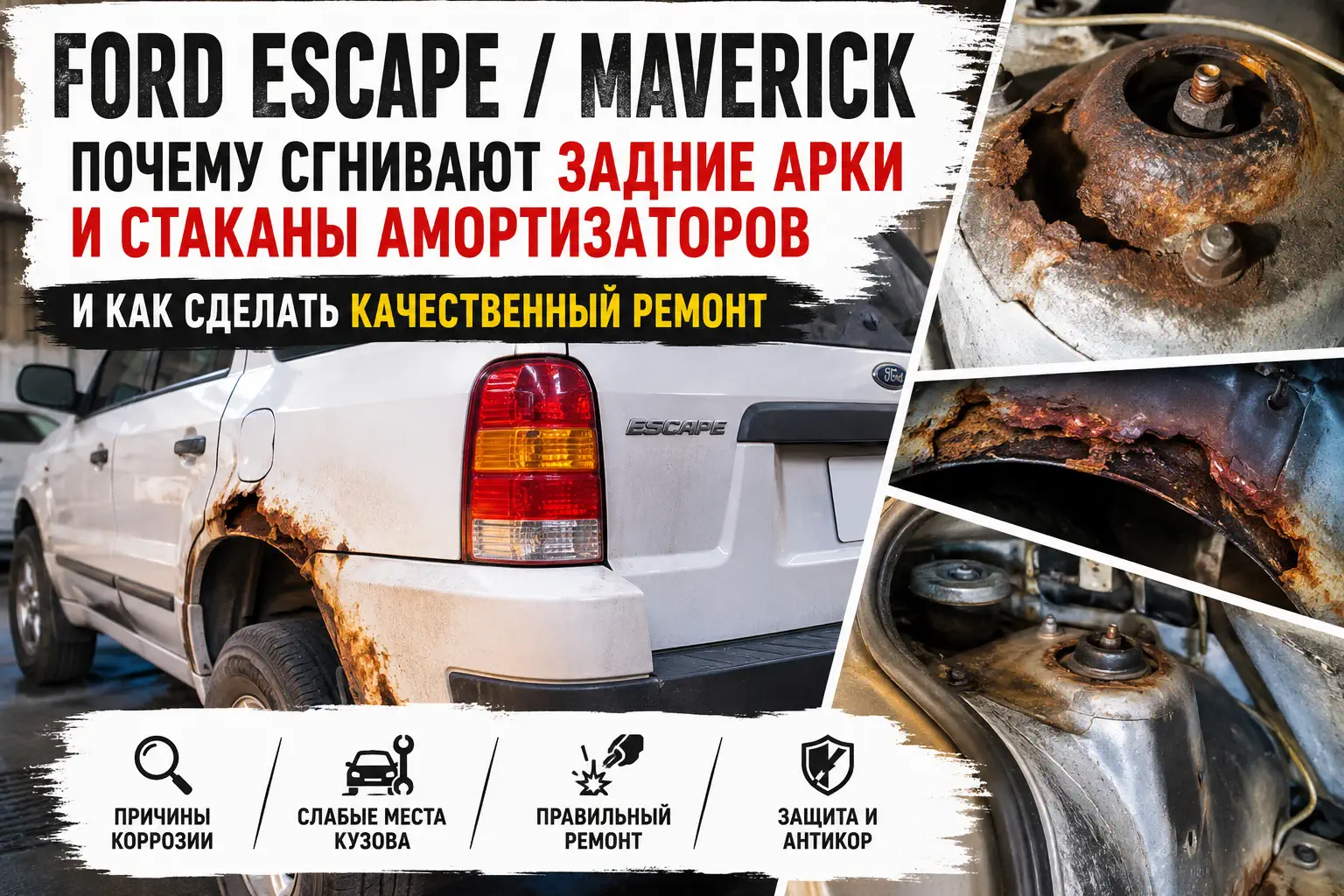

Почему Ford Escape и Maverick ржавеют в районе задних арок и стаканов амортизаторов? Разбираем причины коррозии, слабые места кузова, правильный ремонт, сварку и антикор. Практические советы, типичные ошибки и рекомендации по покупке.
Ford Escape / Maverick: почему сгнивают задние арки и стаканы амортизаторов и как сделать качественный ремонт
Есть автомобили, которые любят несмотря ни на что. Вот Ford Escape и его “брат” Maverick — как раз из таких. Простые, выносливые, недорогие в обслуживании, с честным полным приводом и подвеской, которая спокойно переваривает разбитые дороги. Но есть у этих машин одна болячка, из-за которой многие владельцы хватаются за голову: коррозия задних арок и стаканов амортизаторов.
Причём ржавчина здесь — не косметика. Это не “рыжик” под краской, который можно отложить до весны. Нет. У Escape и Maverick гниль часто добирается до силовых элементов кузова. А когда начинает разрушаться стакан заднего амортизатора — ситуация уже становится опасной. Я видел машины, где амортизатор буквально пробивал кузов и уходил в багажник. И знаете что самое неприятное? Многие владельцы замечают проблему слишком поздно.
Почему так происходит? Почему именно эти места страдают в первую очередь? Можно ли остановить коррозию без покупки “донора”? И сколько на самом деле стоит качественный кузовной ремонт Ford Escape/Maverick, а не “замазать и продать”?
За последние годы через мои руки прошло несколько таких автомобилей. Один Escape я помогал восстанавливать после “гаражного ремонта”, где задние арки были слеплены из монтажной пены и стекловолокна — да, и такое бывает... Другой Maverick удалось спасти вовремя, пока стаканы ещё не потеряли геометрию. Так что поговорить есть о чём.
Разберём всё по-человечески: причины коррозии, слабые места кузова, типичные ошибки ремонта, правильную сварку, обработку антикором и способы реально продлить жизнь этим автомобилям на долгие годы.
Почему Ford Escape и Maverick начинают гнить именно сзади
Если коротко — виноваты конструкция кузова, возраст автомобилей и банальная грязь. Но это только верхушка айсберга.
Ford Escape первого поколения и Maverick создавались как относительно недорогие кроссоверы для рынка с суровым климатом, но кузовная защита у них оказалась неидеальной. Особенно в задней части.
Основные проблемные зоны:
  • задние арки;
  • внутренние полости крыла;
  • карманы за подкрылками;
  • стаканы задних амортизаторов;
  • соединения лонжеронов;
  • ниша под домкрат;
  • кромка багажника.
И вот тут начинается самое интересное. Конструкция задней арки у Escape устроена так, что внутри постоянно скапливается влага и грязь. Зимой туда летят реагенты, летом — песок и мокрая пыль. Всё это постепенно превращается в абразивную пасту, которая стирает заводской антикор.
Я как-то разбирал Maverick 2005 года, который внешне выглядел почти идеально. Ну максимум — пара пузырей на арке. Сняли подкрылок... а внутри металл уже отслаивался слоями. Палец спокойно протыкал усилитель. Снаружи машина “живая”, а внутри кузов уже умирал.
Главная проблема — скрытая коррозия
Именно скрытая ржавчина делает ремонт Ford Escape дорогим и коварным.
Снаружи вы видите:
  • небольшой вздутый участок;
  • пару “рыжиков”;
  • треснувший герметик.
А внутри:
  • сгнивший усилитель;
  • разрушенный стакан;
  • коррозия сварных швов;
  • ослабленные точки крепления подвески.
Особенно опасно состояние стаканов амортизаторов. Когда металл вокруг опоры теряет прочность, нагрузка начинает распределяться неправильно. Итог — трещины, перекос кузова и риск серьёзной поломки подвески.
