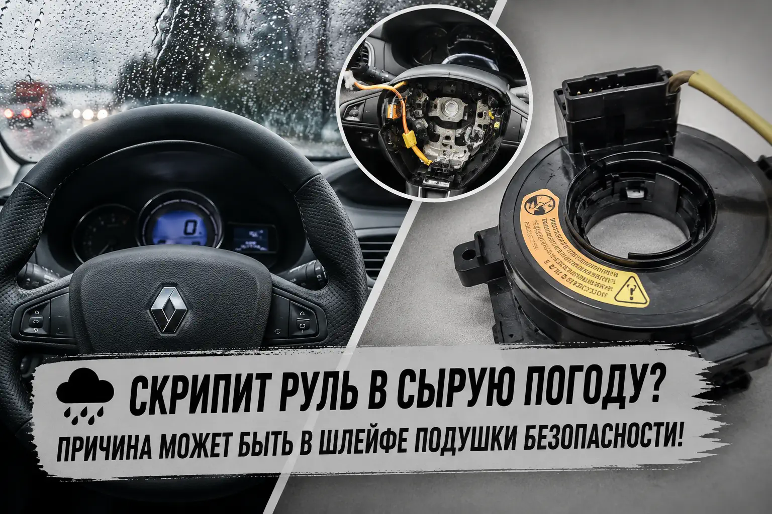

Почему Renault Fluence начинает скрипеть рулём в дождь и сырость — и при чём тут шлейф подушки безопасности
Renault Fluence — автомобиль, который многие владельцы ценят за комфортную подвеску, мягкий ход и вполне надежную конструкцию. Но есть у этой модели одна раздражающая особенность, которая особенно ярко проявляется осенью, зимой и в межсезонье. Садитесь утром в машину, запускаете двигатель, начинаете выворачивать руль… и слышите неприятный скрип. Иногда — будто пластик трётся о пластик. Иногда — словно внутри рулевой колонки кто-то тихо скребёт ногтем по стеклу.
Самое интересное — в сухую погоду проблема может почти исчезать. А вот после дождя или при высокой влажности звук возвращается снова. Многие владельцы Renault Fluence сначала грешат на рулевую рейку, крестовину, электроусилитель или даже подвеску. И тут начинается классическая история: сервисы меняют смазку, подтягивают элементы, предлагают дорогой ремонт… а скрип всё равно возвращается.
Поверьте моему опыту — я сам сталкивался с этим на Fluence 2013 года. Причём сначала был лёгкий «шорох» при повороте руля на парковке, а через пару месяцев звук стал заметнее. Особенно в сырую погоду. В итоге причина оказалась совсем не там, где её обычно ищут. Виновником стал изношенный шлейф подушки безопасности, который находится под рулём.
И вот тут начинается самое важное. Потому что проблема касается не только неприятного звука. Износ шлейфа может привести к отказу кнопок на руле, проблемам с сигналом, а в худшем случае — к ошибке AIRBAG.

На первый взгляд кажется странным: при чём здесь влажность? Руль ведь не намокает изнутри. Но всё логично.
Шлейф подушки безопасности (его ещё называют контактной лентой или clock spring) представляет собой гибкую плоскую ленту с токопроводящими дорожками. Она находится внутри пластикового корпуса под рулём и обеспечивает связь между рулём и электроникой автомобиля:
- подушка безопасности;
- кнопки мультируля;
- звуковой сигнал;
- иногда круиз-контроль.

Замена шлейфа подушки безопасности на Renault Fluence
Есть два варианта решения проблемы:
- Замена шлейфа.
- Восстановление старого механизма.
Когда помогает ремонт
Иногда проблема связана только с загрязнением или лёгким износом направляющих. В таком случае помогает:
- очистка;
- аккуратная смазка;
- восстановление контактов.
Если дорожки уже повреждены — надолго ремонта не хватит.
Когда нужна полная замена
Менять шлейф стоит при:
- обрыве контактов;
- ошибке AIRBAG;
- сильном треске при вращении;
- отказе кнопок;
- сильном механическом износе.
После установки нового шлейфа руль начинает вращаться тихо, без шорохов и скрипов. Особенно заметна разница в сырую погоду — автомобиль словно «успокаивается».
