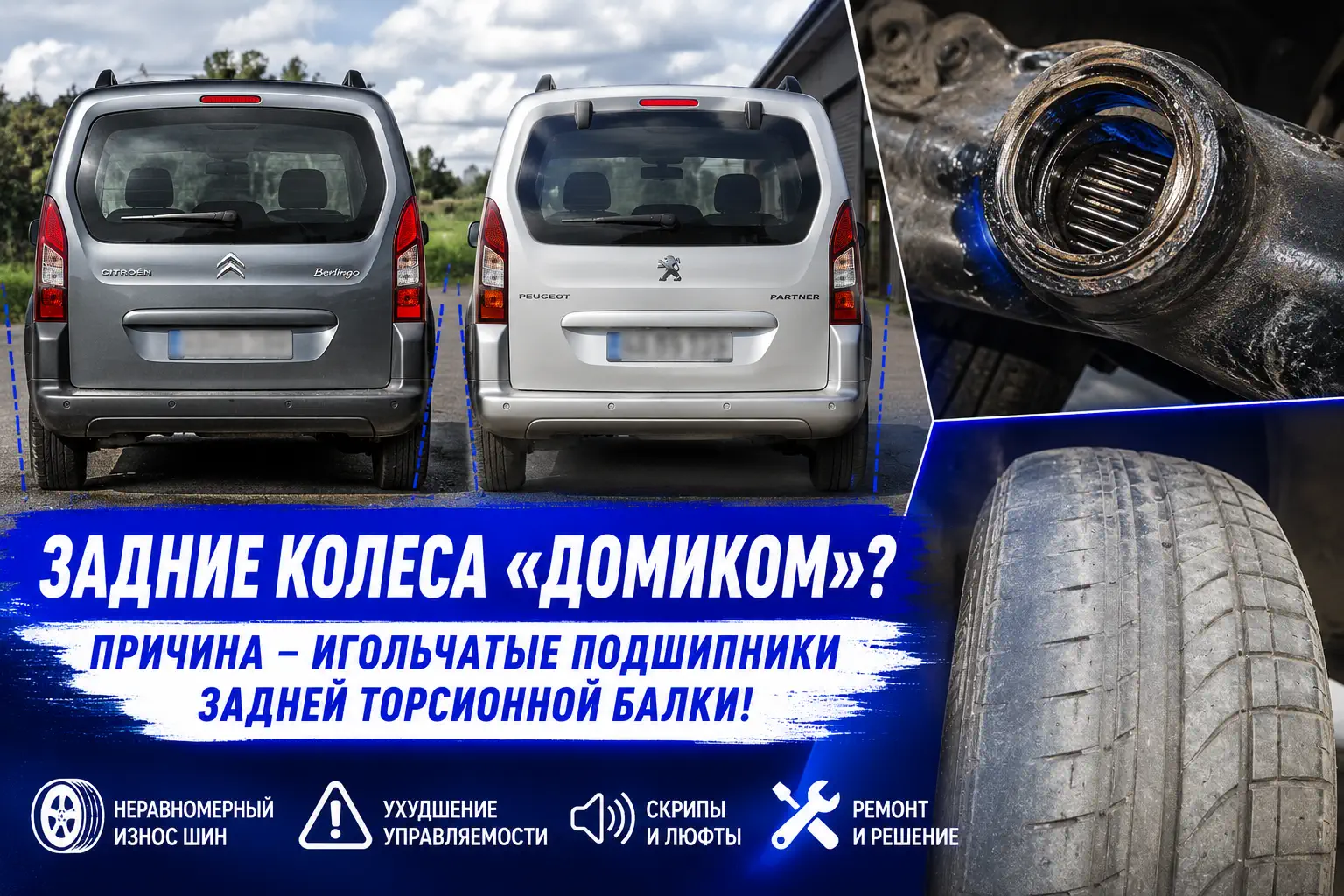

Почему у Citroen Berlingo и Peugeot Partner задние колеса становятся «домиком»? Разбираем причины износа игольчатых подшипников торсионной балки, симптомы, диагностику, ремонт и способы продлить ресурс подвески.
Почему задние колеса Citroen Berlingo и Peugeot Partner становятся «домиком» — и как не попасть на дорогой ремонт
Есть у владельцев Citroen Berlingo и Peugeot Partner одна неприятная история, которая сначала кажется мелочью. Машина вроде едет нормально. Подвеска не стучит. Груз возит. На дачу — без проблем. Но однажды вы подходите к автомобилю сзади… и замечаете странный наклон колес. Верхняя часть колес словно «смотрит» внутрь. Народное название проблемы — колеса встают «домиком».
Многие сначала грешат на пружины, амортизаторы, кривую резину или последствия удара. Я сам когда-то видел Berlingo у знакомого электрика — он был уверен, что проблема в просевшей подвеске после постоянной перевозки инструмента. А оказалось всё куда прозаичнее и одновременно неприятнее: износ игольчатых подшипников задней торсионной балки.
И вот тут важно не затягивать.
Потому что сначала вы получаете лишь неправильный развал задних колес. Потом — ускоренный износ шин. Затем появляются скрипы, люфты, нестабильность на трассе. А если продолжать ездить дальше… ремонт задней балки Peugeot Partner или Citroen Berlingo может превратиться из «поменять подшипники» в полноценное восстановление осей и рычагов.

Как устроена задняя торсионная балка Berlingo и Partner
У французских «каблучков» конструкция задней подвески довольно интересная. Вместо привычной многорычажки или простой балки здесь используется торсионная подвеска с продольными рычагами.
Если объяснять по-человечески, схема выглядит так:
  • внутри балки находятся торсионы;
  • рычаги вращаются на осях;
  • между рычагом и осью стоят игольчатые подшипники;
  • именно они принимают на себя постоянную нагрузку.
И всё бы хорошо… но есть нюанс.
Подшипники работают практически в условиях постоянной грязи и влаги. Со временем смазка теряет свойства, появляются микрозадиры, внутрь попадает вода. Потом начинается коррозия. А дальше — цепная реакция.
Сначала стираются сами игольчатые подшипники задней балки. Затем начинают изнашиваться посадочные поверхности осей. Потом люфт увеличивается настолько, что задние колеса получают отрицательный развал.
То самое «домиком».

Главные признаки износа игольчатых подшипников задней балки
Самое неприятное — проблема развивается постепенно. Многие владельцы просто привыкают к изменениям поведения автомобиля.
Но симптомы есть. И они довольно характерные.
Колеса стоят под углом
Это главный сигнал.
Сзади автомобиль начинает выглядеть так, будто колеса завалились верхней частью внутрь арок.
Иногда заметно только с одной стороны. Иногда сразу с обеих.
Причем на ранней стадии угол почти незаметен. Нужно смотреть внимательно.
Неравномерный износ задней резины
Классика жанра.
Внутренняя часть протектора стирается быстрее. Иногда корд начинает вылезать буквально за сезон.
