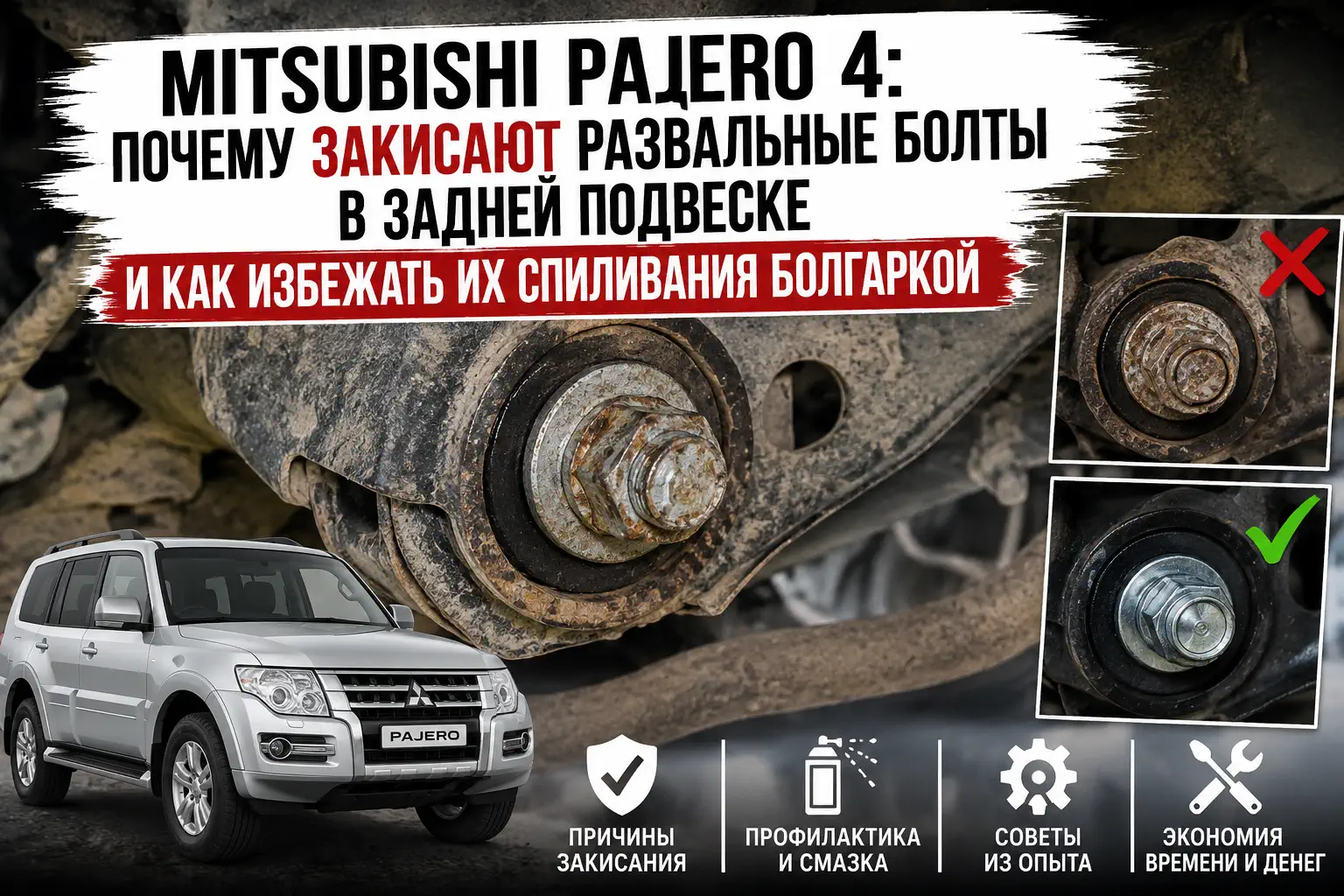

Почему на Mitsubishi Pajero 4 закисают развальные болты задней подвески, чем это грозит и как избежать спиливания болгаркой. Практические советы, профилактика, смазка, антикор и опыт владельцев Pajero IV.
Почему Mitsubishi Pajero 4 превращает развальные болты в «одноразовые»
Если вы владеете Mitsubishi Pajero 4 достаточно долго, рано или поздно услышите от мастера фразу: «Развальные болты закисли, придется резать». И вот тут начинается самое неприятное. Вместо обычной регулировки сход-развала — болгарка, искры, запах жженого металла, дополнительные расходы и иногда целый день в сервисе.
Проблема настолько массовая, что многие владельцы Pajero IV уже воспринимают ее как неизбежность. Хотя, честно говоря, избежать этого можно. Причем без магии и дорогостоящего тюнинга.
Я сам столкнулся с этим на своем Pajero 4 после нескольких зим. Машина использовалась активно: трасса, грязь, рыбалка, реагенты, иногда броды. На очередном сход-развале мастер только усмехнулся: «Ну всё, классика Pajero». Болты намертво приржавели к внутренним втулкам сайлентблоков. Никакие пневмомолотки не помогли. Итог — спиливание болтов, замена части сайлентблоков и весьма неприятный счет.
И что самое интересное — конструктивно подвеска Pajero 4 очень надежная. Но именно развальные болты задней подвески стали ее хронической болячкой.

Конструкция задней подвески Pajero 4: где прячется проблема
У Mitsubishi Pajero 4 независимая задняя подвеска с регулируемыми параметрами развала и схождения. Для регулировки используются эксцентриковые болты — те самые «развальные болты».
На бумаге всё выглядит отлично:
  • хорошая управляемость;
  • стабильность на трассе;
  • комфорт;
  • возможность точной настройки геометрии.
Но есть нюанс. И довольно неприятный.
Развальные болты проходят через:
  • металлические втулки сайлентблоков;
  • посадочные места рычагов;
  • металлические кронштейны подрамника.
Получается своеобразный «сэндвич» из металла. А теперь добавьте:
  • воду;
  • дорожную соль;
  • грязь;
  • реагенты;
  • отсутствие обслуживания годами.
И внутри начинается электрохимическая коррозия.
Причем болт не просто ржавеет снаружи. Он буквально «срастается» с внутренней втулкой сайлентблока.
Вот тут и начинается настоящий кошмар.

Как избежать спиливания развальных болтов Pajero 4
А вот теперь — самое полезное.
Потому что профилактика тут реально работает.
Главное правило — болты нужно «шевелить»
Да, звучит банально. Но именно это спасает подвеску.
Минимум раз в 1–2 года:
  • ослабить болты;
  • провернуть;
  • заново смазать;
  • установить обратно.
Даже если сход-развал идеальный.
Поверьте моему опыту: 20 минут профилактики могут сэкономить десятки тысяч рублей.
Используйте правильную смазку
Вот тут многие ошибаются.
Обычный литол работает плохо.
Нужна:
  • медная смазка;
  • керамическая антипригарная смазка;
  • морская водостойкая смазка.
Я предпочитаю керамическую. Она лучше переносит высокую влажность и реагенты.
Что важно
Смазывать нужно:
  • тело болта;
  • эксцентрики;
  • внутреннюю часть втулки;
  • посадочные поверхности.
И да — не жалейте смазку.
